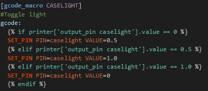

Habs übrigens hinbekommen die Helligkeit zu toggeln... Falls es wen interessiert:

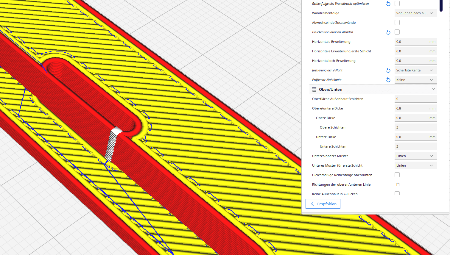

Ich brech im Strahl. Hat jemand einen Tipp für mich wie ich die problemhafte Z-Naht anders positionieren kann!?
Die Wandstärke ist 1mm und meine Düse die ich verwende ebenfalls 1mm. D.h. in dem weißen Bereich ist einfach kein Material. Natürlich die denkbar schlechteste Stelle.
Was kann ich machen außer ne kleinere Nozzle nehmen?

Sieht nach Cura aus?
Also ich habe da unter "additions" eine Einstellung für "Seam alignment". Da einfach was anderes auswählen?
ja ist cura. bringt alles nichts. in der Struktur geschuldet :(
edit. okey. vll ne Idee. keine Außenwand und Füllung auf 100%

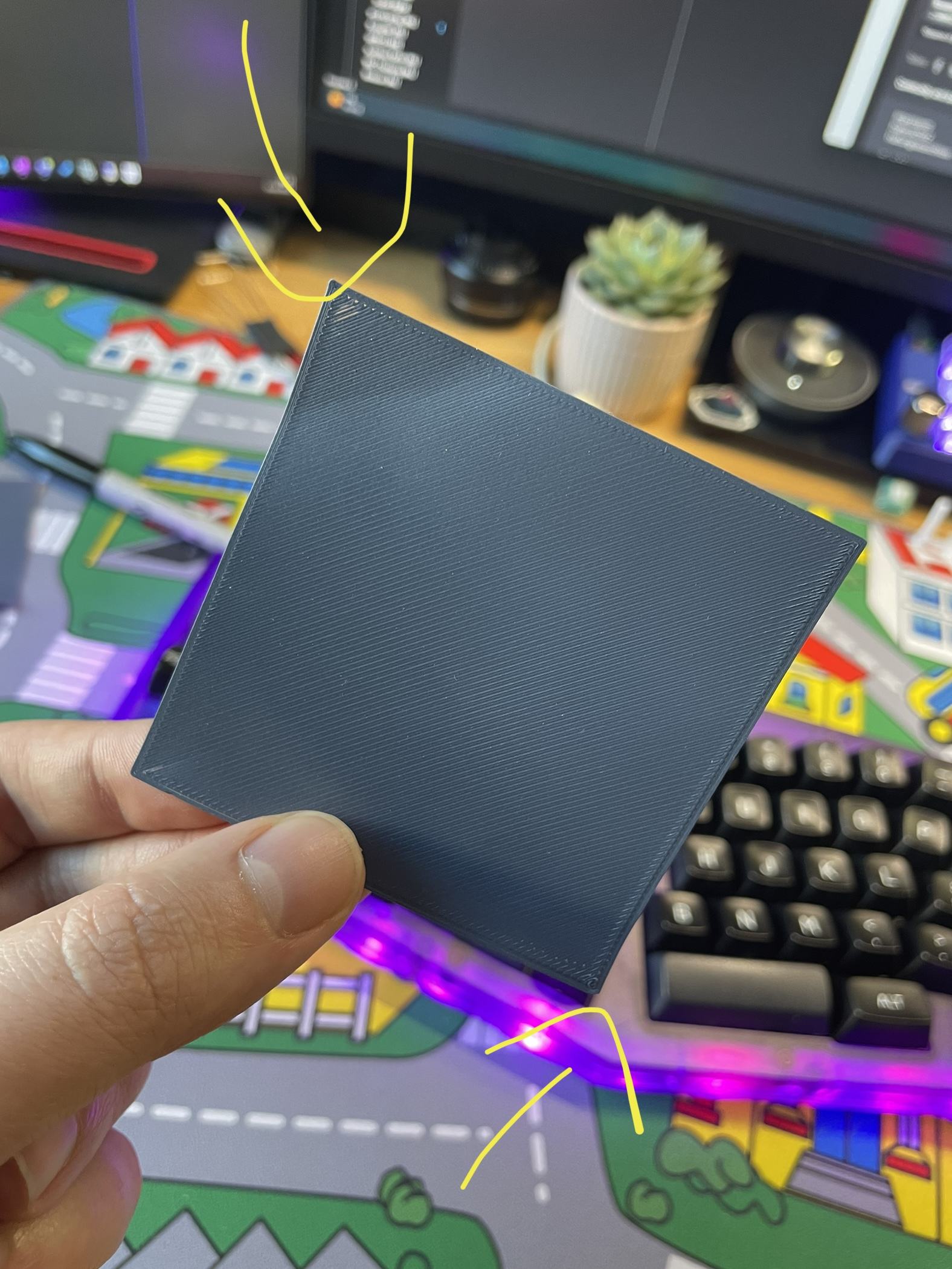

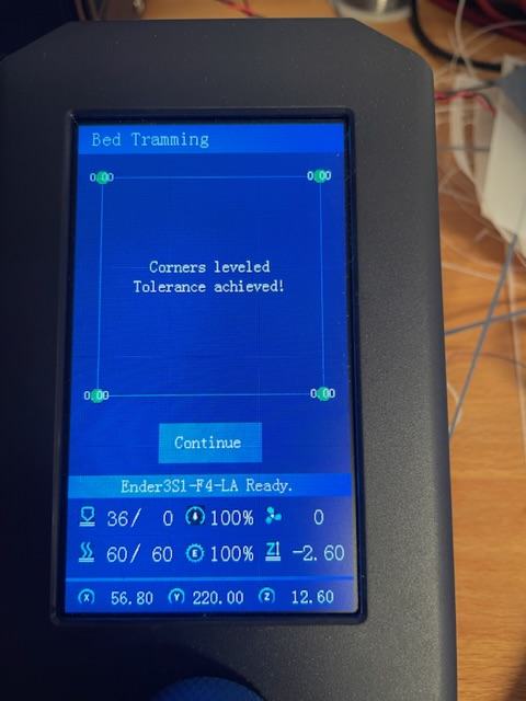

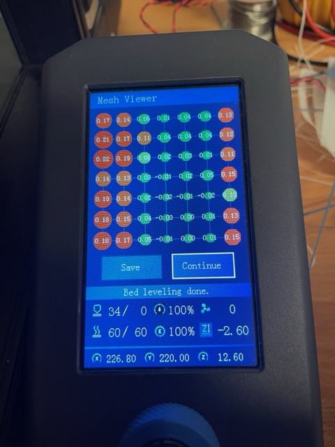

Ich stell mich gerade irgendwie zu blöd an, den Z-Offset korrekt einzustellen. Der Drucker hat ja BL Touch, Bett ist nach Bed Tramming auf exakt 0.00 in jeder Ecke gelevelt. Mesh hab ich in 8x8 erstellt, scheint etwas verzogen zu sein, gerade auf der linken Seite. Aber das sollte er ja dann korrekt ausgleichen. G-Code habe ich angepasst, das er im Slicer (Cura 5.2.2) immer M420 S1 Z2 nach dem G28 fährt. Wenn ich jetzt aber n etwas flächigeren First Layer Test Druck laufen lasse, dann ist die Ecke oben links immer inkonsistent zum Rest, bzw. hab ich da deutlich sichtbaren Abstand dazwischen.
Stell ich den Z-Offset mit ner Fühlerlehre auf 0.2mm ein, dann bin ich mit der Nozzle soweit weg, das überhaupt nix am Bett haften bleibt. Da bin ich dann bei -2.20 oder so, damit ich nah genug ran komme lande ich dann manuell bei ca. -2.59 bis -2.60. Irgendwas muss ich doch da grundlegend falsch machen? :fresse:

Aber jetzt mal doofe Verständnisfrage, sollte der Z-Offset mit Fühlerlehre nicht eigentlich besser passen? :d Bin mir da nicht 100% sicher wie sehr ich dem BL Touch vertrauen soll. Hab nur gerade wenig Bock alles nochmal neu zu leveln nur um das zu testen :fresse: Was wäre da euer Favorit? 0.10mm oder 0.20? Oder 0.15? :d
wieso Z-offset?
Den nutzt Du doch um die Probe einzustellen - danach sollte der Drucker das Mesh-Netz nutzen um die Null-Punkte für jede Position passend zu haben und das auszugleichen - oder versteh ich das Falsch?
Ich hab im Prusa-Slicer den 25er MESH im Startcode mit drin, der macht quasi vor jedem Druck den Test und übernimmt dann aber das Netz für den eigentlichen Druck.
Der Meinung war ich auch, aber wenn ich den mit ner Fühlerlehre auf 0.2mm einstelle, dann bin ich mit der Nozzle soweit weg vom Bett das ich keine Haftung hin bekomme. Und mit nem 1 Layer Test hab ich immer Inkonsistenz zwischen den Ecken.

Ich hab bei mir Z-Offset von 2.3mm. - der BL-Touch ist so verbaut, das er eingefahren nicht kollidieren kann und ausgefahren halt so misst, das die Nozzle nicht auch ins Bett kracht.
Das ist bei mir schon auch so, im Moment bin ich mit dem Creality PEI Sheet bei -2.62, hab bei der Ecke oben links noch nen kleinen Bereich wo ich durchschauen kann und bei der Ecke unten rechts spürt man ne Kante wenn man mitm Finger drüber fährt.
Daher jetzt auch der Gedanke das ich das ganze Level/Tramming jetzt nochmal unabhängig vom BL Touch durchgehe.
Achso,
kann es ggf. Sein, das du irgend eine Glättung der Messwerte aktiv hast?
Ich hatte das gleiche Problem bei Klipper, hab dann die Glättung auskommentiert und dann passte es.
Manchmal kann man auch einstellen, das er ab einer bestimmten Abweichung nicht weiter korrigieren soll z.B. die Abweichung ist 0,40 und der Grenzwert ist auf 0,35 eingestellt, dann korrigiert er nur bis 0,35.
Könnte auch ne Ursache sein
