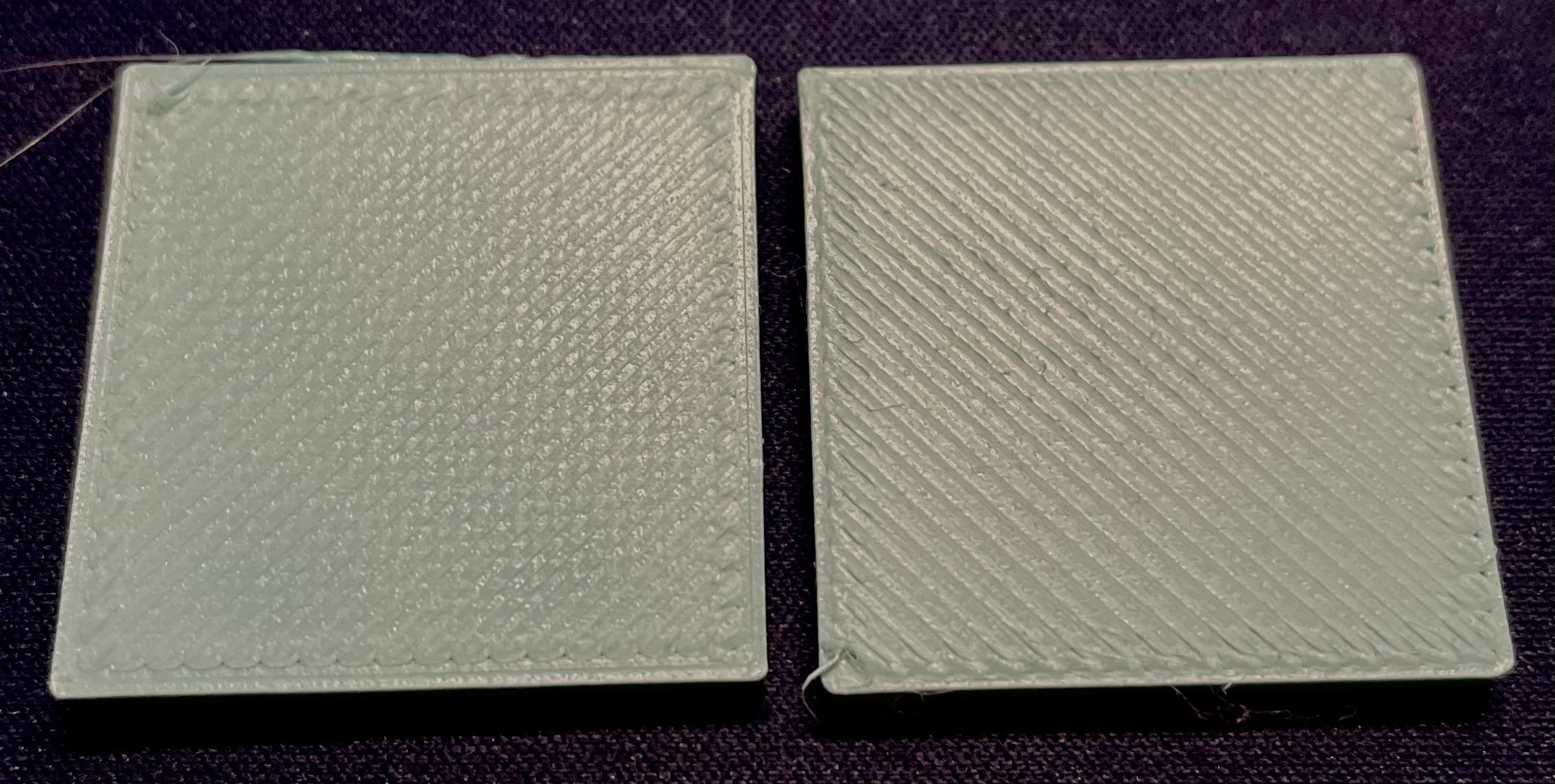

So nach etwas längerem Testen, was nicht mal ansatzweise so angedacht war, kann ich endlich ein Hardware Problem mit der 0.6er Nozzle ausschließen. Ich hab gerade den Verdacht dass es an Arachne liegen könnte, aber das muss ich mir später genauer anschauen.
Links Prusa Slicer 2.6 mit den Default 0.2mm Einstellungen, rechts SuperSlicer 2.5 ebenfalls mit den jeweiligen Default 0.2mm Einstellungen. Allerdings ohne Extrusion Multiplier Korrektur wie man sieht. Dafür nutzt SS anscheinend im Default Classic und nicht Arachne.

Bei mir hat da die Minimum Layer Time im Default extrem limitiert, nachdem ich die hoch gesetzt hab war ich bei ca. 120mm/s für die Wände. Müsste ich mal zeitlich n normalen dazu drucken und das vergleichen

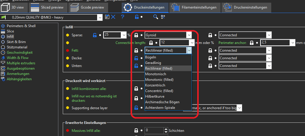

Kannst das nicht einstellen da?
Ich muss gestehen, ich hab noch nicht ganz verstanden, was mit den "filled" Versionen gemeint ist... aber ich vermute stark, dass das ist, was du meinst?
PS: Ihr dürft mir gern erklären, was es damit auf sich hat.
Der infill aus deinem Screenshot ist ja der zwischen Bottom und Too Layer :) ich hatte jetzt immer das Thema das der Top Solid Infill immer dieses Schachbrettmuster mitbringt seit dem Nozzle Wechsel.
Das ist egal, es steht in allen 3 Dropboxen die gleiche Liste zur Wahl, hab bloß schnell nen Screen gemacht.
This. Hatte noch nicht die Muße das zu probieren, eine Erklärung hab ich noch ned gefunden.
Ach jetzt weiß ich was du meinst, sorry. Also das Schachbrettmuster was ich hatte, sollte da nicht sein, der steht schon auf Monotonic. Da kommt dann nur der Infill ausm Layer drunter durch, auch bei 5+ Top Layern und generiert dadurch das Muster.

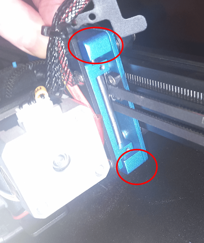

Ich hab ja @toscdesign den Sovol SV04 abgekauft.
Heute kam er an und wurde aufgebaut.
Ich bin allerdings auf ein Problem gestoßen.
Die Z-Einstellschraube für den zweiten Extruder hat praktisch keine Funktion, weil die Führungsschienen in den vorgesehenen Halterungen überhaupt kein Spiel haben.
Im Bild markiert die obere Halterung und die untere Halterung. Die (silberne) Schiene dazwischen ist genauso lang wie der Abstand zwischen den Halterungen. Hat also absolut null Spiel. Da kann man dann auch am Einstellrädchen drehen was man will, da bewegt sich nix.
Die Schienen stehen unten 8mm über, das Loch in der unteren Halterung ist aber nur 5mm tief.
Der Spalt an der unteren Markierung ist also ~3mm groß und geht auch nicht kleiner, weil die Schienen da schon auf Anschlag in den Löchern sind.
Laut Sovols eigener Anleitung sollten beide Halterungen unten Kontakt haben, wenn der Extruder ganz unten ist:
https://sovol3d.com/blogs/news/how-to-level-the-bed-on-sovol-sv04-idex-3d-printer (viertes Bild).
Das kann nicht klappen, wenn die Schienen unten 8mm überstehen, aber die Löcher in der unteren Halterung nur 5mm tief sind.
Ich habe die untere Halterung ausgebaut und die Löcher für die Schienen nachgebohrt auf ~8-9mm Tiefe (die Halterung ist laut Messschieber ~11mm dick). Damit passts jetzt und man kann den zweiten Extruder mit einem Spiel von ~3mm einstellen. Theoretisch könnte man die Löcher auch ganz durch bohren, weil ein Anschlag nach unten ist nicht nötig. Der Schlitten sitzt ja erstmal ganz unten und wird mit der Einstellschraube gegen die Federn nach oben gezogen.
Ist mir schleierhaft wie das zustande kommt. Das müsste eigentlich ein grundsätzlicher Konstruktionsfehler sein, aber in keinen Tutorials oder Reviews die ich gesehen habe, wurde das auch nichtmal erwähnt. Evtl. dann "nur" ein Fertigungsfehler bei diesem Teil. Wie das bei toscdesing überhaupt funktioniert haben kann, ist mir schleierhaft, weil bei mir war der zweite Extruder gut 1mm über der Buildplate und lies sich mit dem Problem auch nicht verstellen. Es scheint aber irgendwie gegangen zu sein, weil er hat ja sogar Fotos seiner ersten Drucke gepostet. :d

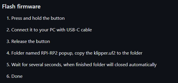

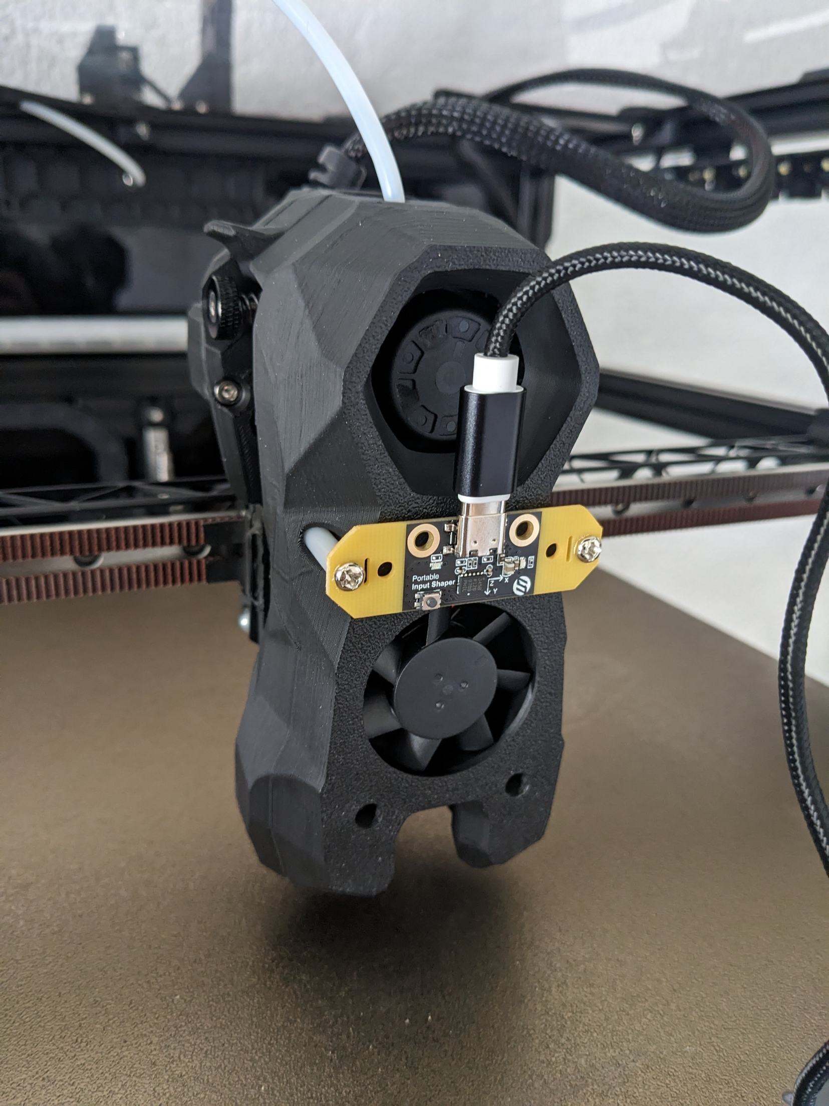

Eigentlich wollte ich nun den FYSETC Portable Input Shaper (basierend auf einem PiPico) in Betrieb nehmen aber irgendwie klappt das nicht....
Ich mach das nach der Klipper Anleitung, was ja wirklich nicht besonders schwer ist ^^:
Es wird auch geflasht... Aber mit dem ls /dev/serial/by-id/* wird mir das PI2040 Device dann einfach nicht angezeigt.
Hab mir auch schon die gebaute Firmware runtergeladen und es manuell via windows PC geflashed... Aber genau das gleiche.
Irgendjemand eine Idee?

@chrizZztian ich hab das Ding auch da. Vielleicht habe ich morgen kurz Zeit bzw. spätestens am Montag. Dann schau ich Mal ob deine Vorgehensweise bei meinem Portable input shaper funktioniert.

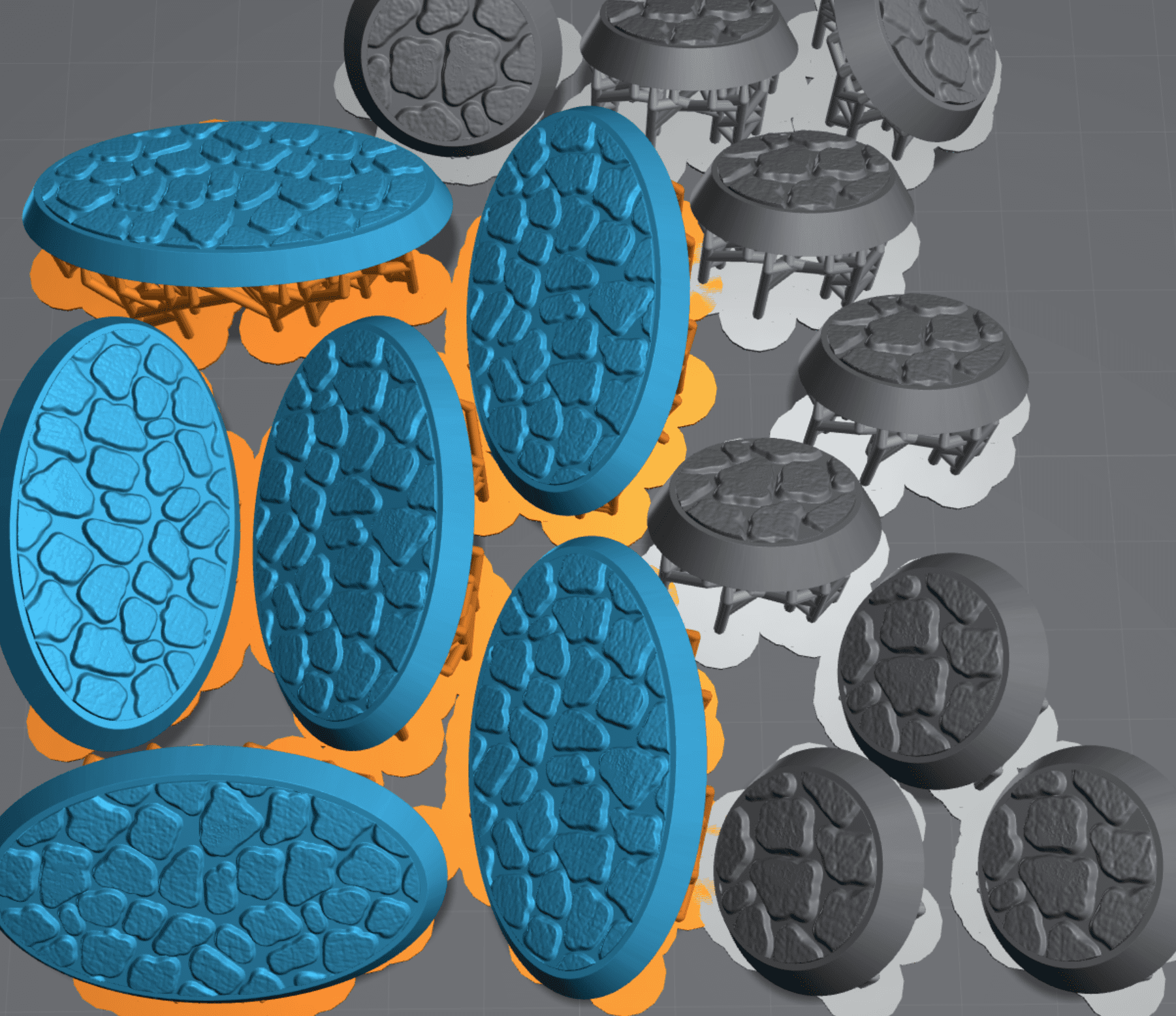

Ich darf nen Satz Bases nachher zum Dritten mal Drucken. 1. Charge: hat sich alles von den Supports gelöst; 2. Charge: die großen bleiben bleiben kleben, die kleinen haben sich wieder gelöst.
Flagstone Round/Oval Bases für Miniaturen:
