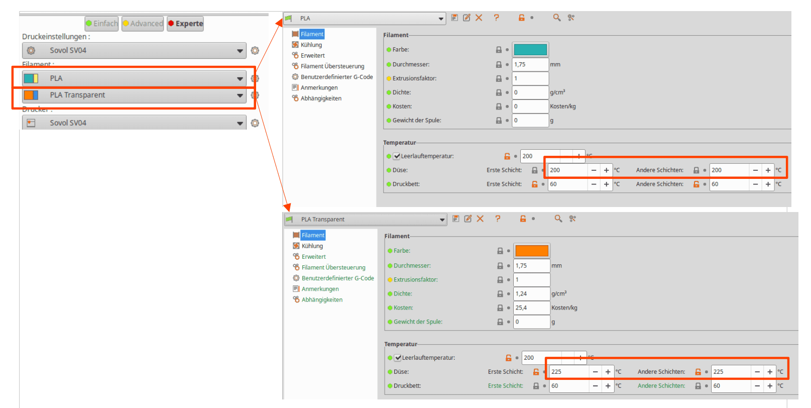

Es macht für mich z.B. keinen wirklichen Sinn, das die "First Layer Bed Temperature" für die beiden Extruder unterschiedlich sein kann. Die "First Layer Temperature" (des Extruders) dagegen schon.
Wenn ich ein Modell jetzt so slice, verwirren mich aber die Anzeigen von Prusa.
Extruder 1 Filament ist auf 200° eingestellt.
Extruder 2 Filament ist auf 225° eingestellt.
Wenn ich mir aber jetzt im Slice die Temperaturen anzeigen lasse:
Wird der Bereich der 200° haben sollte mit 225° angezeigt, und der Bereich der die 225° haben sollte mit 0°????
Ist das ein Fehler im Slicer (2.6a6) oder mach ich was falsch?

Was sich aber seltsamerweise auswirkt ist, wenn man wie oben schon vermutet nicht die Teilezuweisung zum Extruder ändert, sondern das Filament des jeweiligen Extruders.

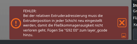

Ich wollte gerade meinen octoAL in Prusa einrichten.
Also das Mega Zero Profil genommen und bekomm nun folgende Fehlermeldung:
Was ist das?
Wo kann ich das umstellen?
Der Drucker läuft doch normalerweise mit absoluten Werten!?
G92 im Start G-Code reicht nicht?

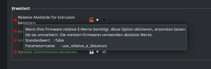

Hab den Fehler, die "Relativen Abstände für die Extrusion" ist im Mega Zero Profil an, warum auch immer.
Abschalten hilft (y)
Außerdem stand der Gcode Typ noch auf "Marlin Legacy", habs auf "Marlin2" geändert.
Hier die falsche Einstellung:
