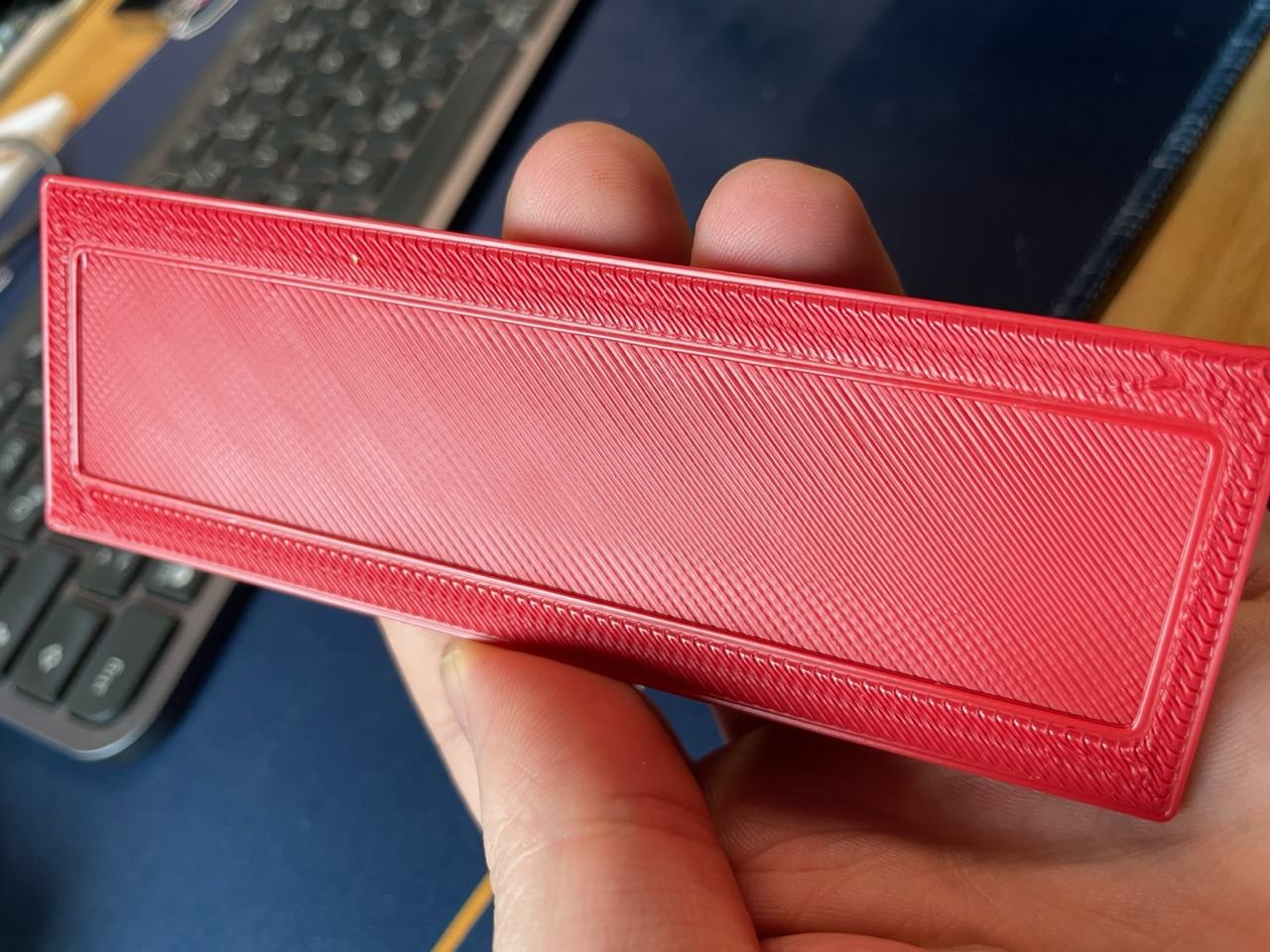

So wirklich bekomm ich mein Solid Infill Thema doch nicht in den Griff, bin langsam wirklich etwas ratlos. Zurück auf die 0.4 Nozzle will ich eigentlich nicht, der Größenunterschied hat sich absolut bewährt.
Hat da evtl jemand noch ne Idee zu? Z-Offset und Flow sind gerade mehr Stellräder als feste Werte…

Ja, Pressure Advance und Input Shaper. Ging mir vor allem um dieses Karo Muster in der Mitte, die Over Extrusion bekomm ich eigentlich ganz gut in den Griff mit reduziertem Flow. Ich hab jetzt den Z-Offset nochmal um 0.06 angehoben und jetzt macht das schon nen besseren Eindruck.
