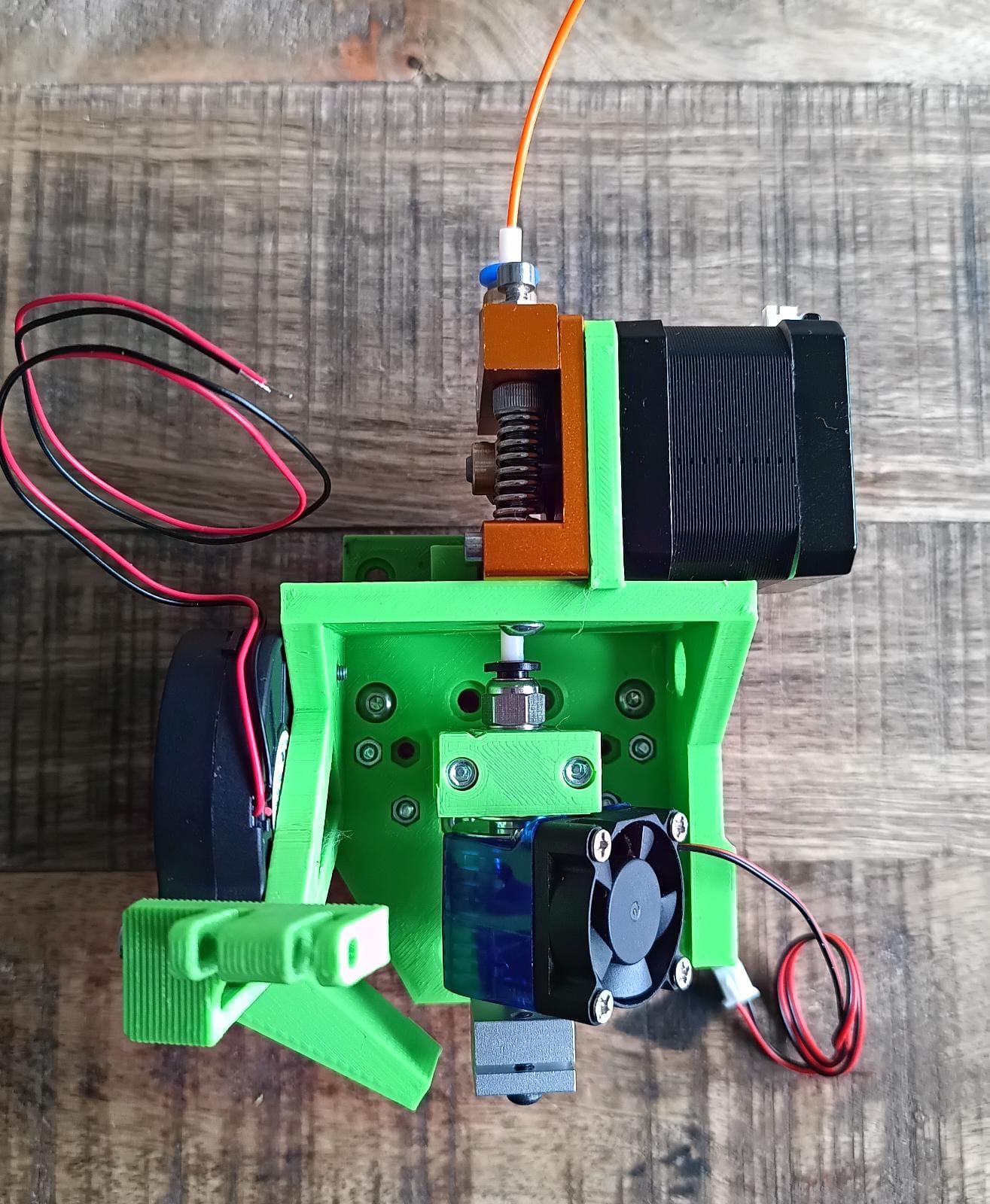

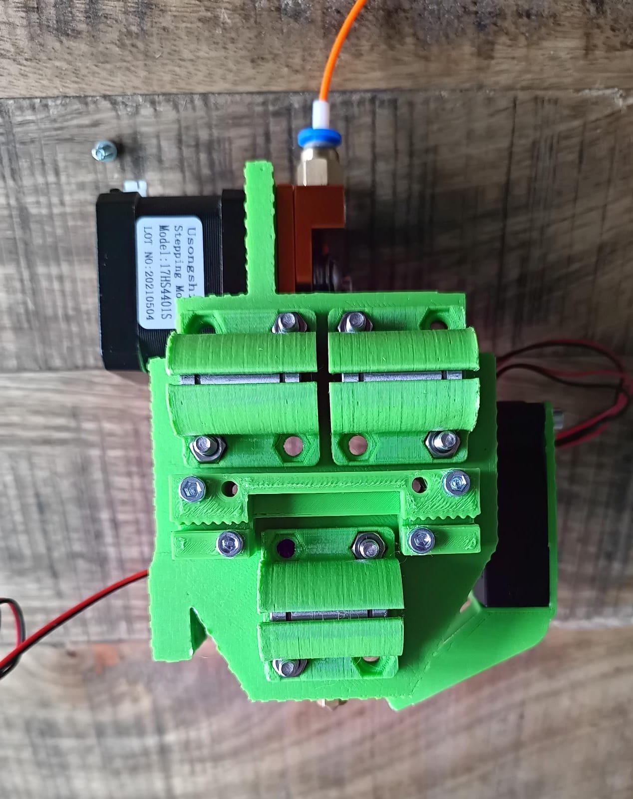

Ich baue mir gerade mal aus ABS ein neues Carriage um den AM8 vom MK8 Extruder/Hotend auf E3D V6 umzubauen... Die Klone kosten kaum was... Der Extruder selbst bleibt ein einfacher MK8, hatte nie Probleme damit, selbst mit TPU.
Hab leider kurz vergessen dass ABS langsam abkühlen muss und gestern Abend die Hauptplatte ungeduldig sofort nach Druckende aus dem Gehäuse geholt.
Konnte ich auf dem Tisch dann schön beim Verziehen beobachten. :wall:
Aber so grob passt alles zusammen bisher trotz daß das ABS an der Speed-Grenze druckt, ein leichterer Pancake ist im Zulauf, das Ding wird dann nicht schwerer als mein gerade verbautes Custom ohne Metall. Der induktive SN04 kommt rechts noch hin und dem Fan-Duct nehme ich noch die PiCam-Aufnahme weg, NozzleCam brauch ich nicht mehr.

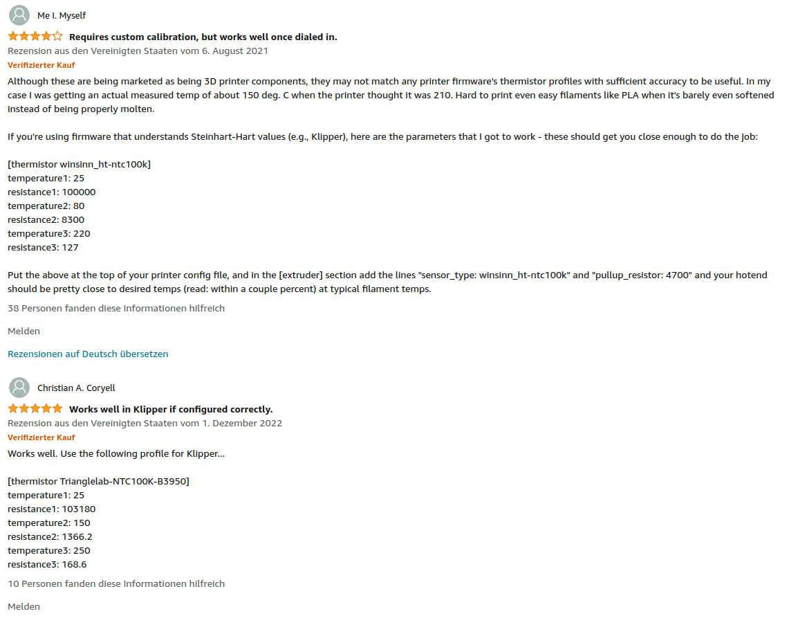

Hab zwei Korrekturwerte zu meinem Thermistor gefunden,
werde die mal ausprobieren:
Quelle: https://www.amazon.de/WINSINN-HT-NT...sbuchse-3D-Drucker/product-reviews/B07F3SMRLJ

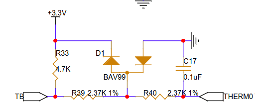

Hatte nebenbei noch festgestellt, das ich den 4,7k Pullup nicht in der Config stehen hatte,
macht aber keinen Unterschied in der Temperatur:
Quelle: https://raw.githubusercontent.com/bigtreetech/BIGTREETECH-OCTOPUS-V1.0/master/Hardware/BIGTREETECH Octopus.pdf
Der zweite Korrektur-Wert passt (y)
Jetzt zeigt Klipper die gleiche Temperatur wie das Messgerät an.
Der ersten Korrekturwert ist zu stark, ich hatte dann 15°C zu wenig auf der Anzeige :unsure:

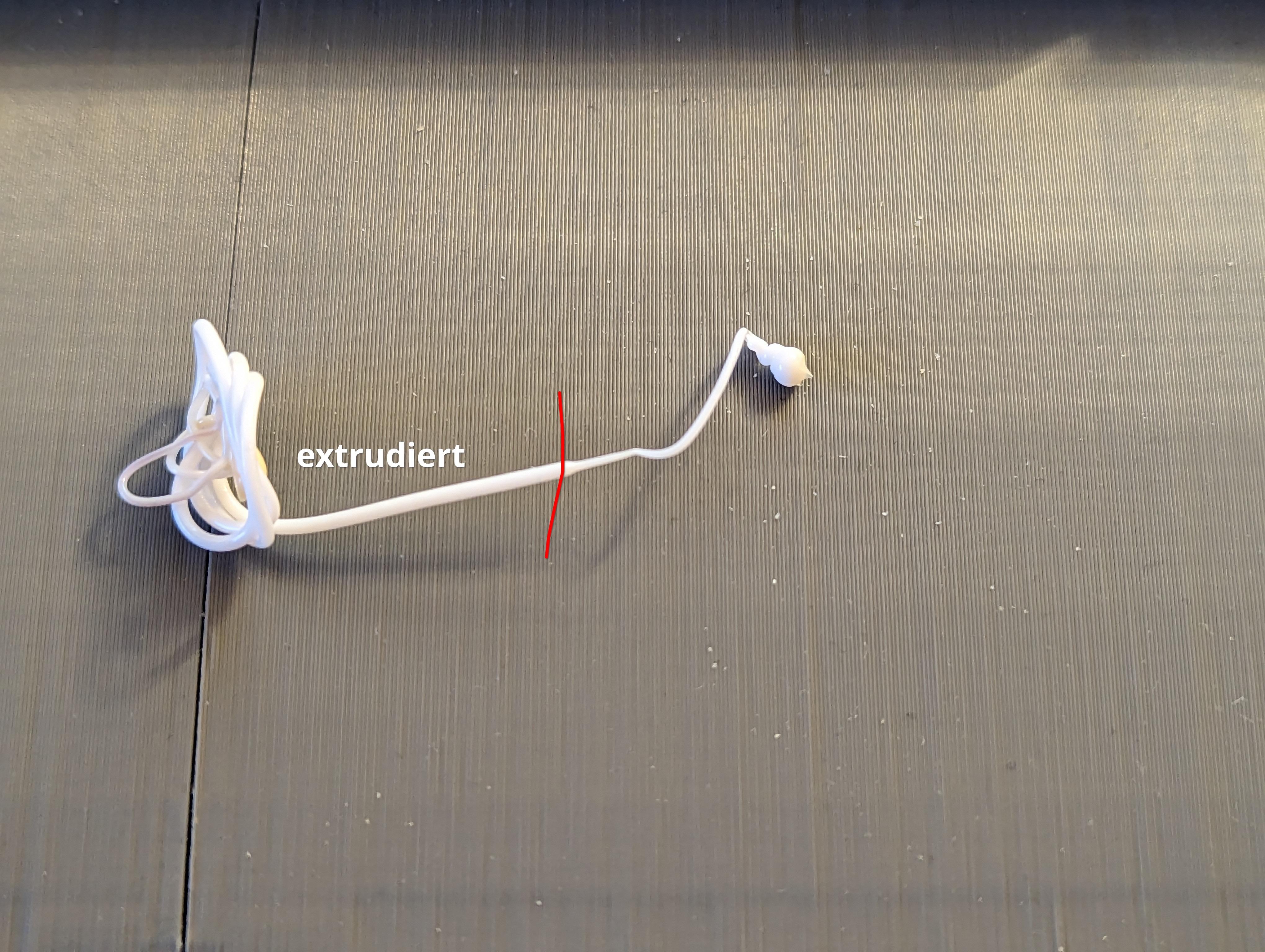

Ah, Phänomen entdeckt.
Temperatur sinkt um 2°C beim Extrudieren von 100mm
Wenn der Extruder gestoppt hat, drückt sich noch viel Filament hinterher,
hier ein Beispiel (ab der roten Linie ist der Extruder aus):
