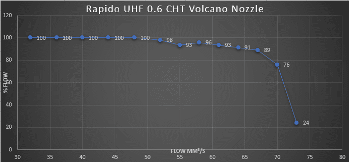

Ich hab auch das UHF... Läuft gut, hatte es ja mal durchgemessen. Bis 50mm³/s war gar kein Problem.
Man muss halt bissl aufpassen wo man es dran hängt, da dass Ding beim Aufheizen knapp 4A zieht. Ist dafür aber auch entsprechend schnell auf Temperatur. :fresse:
Eigentlich alles gut - das einzige was scheiße ist, ist die Silikonsocke. Die rappelt sich immer los. Hab ich aktuell mit nem Kabelbinder gesichert.
@chrizZztian
Danke für die Grafik 👍

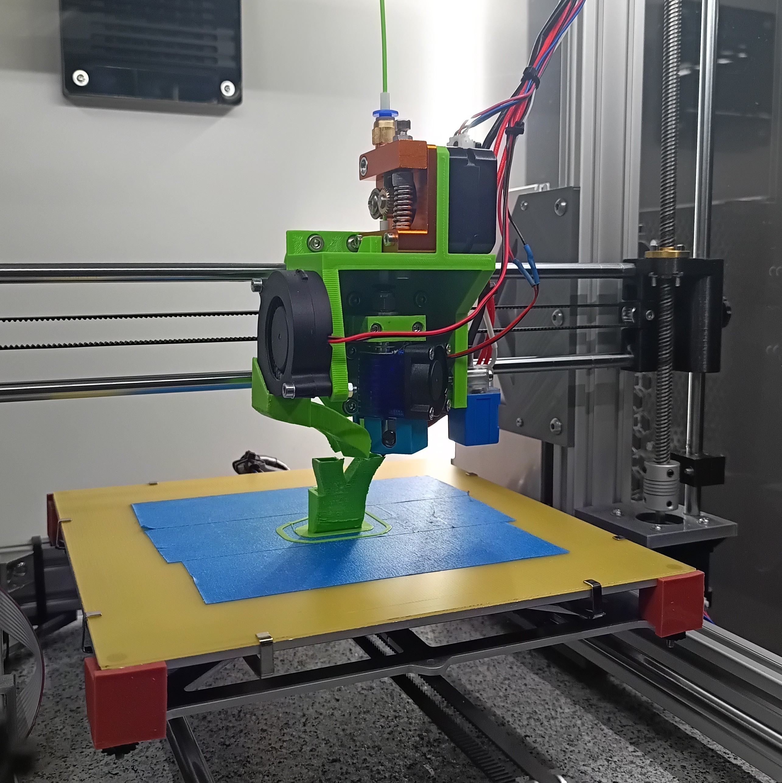

Ich habe noch ein PTFE Heatbreak für das Volcano gefunden, macht aber keinen Unterschied im Verhalten.
Hab jetzt noch was anderes gedruckt und dabei hab ich ganz klar im ersten Layer gesehen, das auf der rechten Seite vom Druck beim Infill immer ein bisschen was fehlt. Oben, unten und links ist gut.
Das ist quasi immer, wenn der linke Druckkopf welcher an der linken Spule hängt nach rechts fährt und dabei Filament nachzieht. Hab ja gestern schon geschrieben, das das Filament nur unter deutlichem Widerstand durch den Filamentsensor geht. Hauptsächlich lags an den Führungsrollen, wovon ich gestern schon eine bei laufendem Druck abgeschraubt habe, damit der Druck halbwegs ok fertig werden konnte. Jetzt ist mir noch aufgefallen, das oben am Eingang des Filamentsensors auch schon leichter Abrieb vom Filament war.
Weils auch durch den bloßen Filamenthalter immernoch etwas hakelt, hab ich das Filament da jetzt rausgenommen (Sensor ausstecken reicht übrigens, damit er nicht meckert). Und siehe da, jetzt gehts...
Irgendwie lustig finde ich, das ich gerade Single-Head drucke und dafür den Drucker extra in den Single-Mode gesetzt habe.
Hab aber vergessen im Slicer-Gcode die Standbytemperatur für den rechten Druckkopf auszukommentieren. Der Drucker frisst das trotzdem, obwohl ich auf Single mit linkem Extruder gestellt habe. :d
Also zumindest umschalten zwischen Dual und Singlemode kann man sich sparen, wenn mans im Slicer eh falsch eingestellt hat.
Bei Copy und Mirror siehts wohl nochmal anders aus.

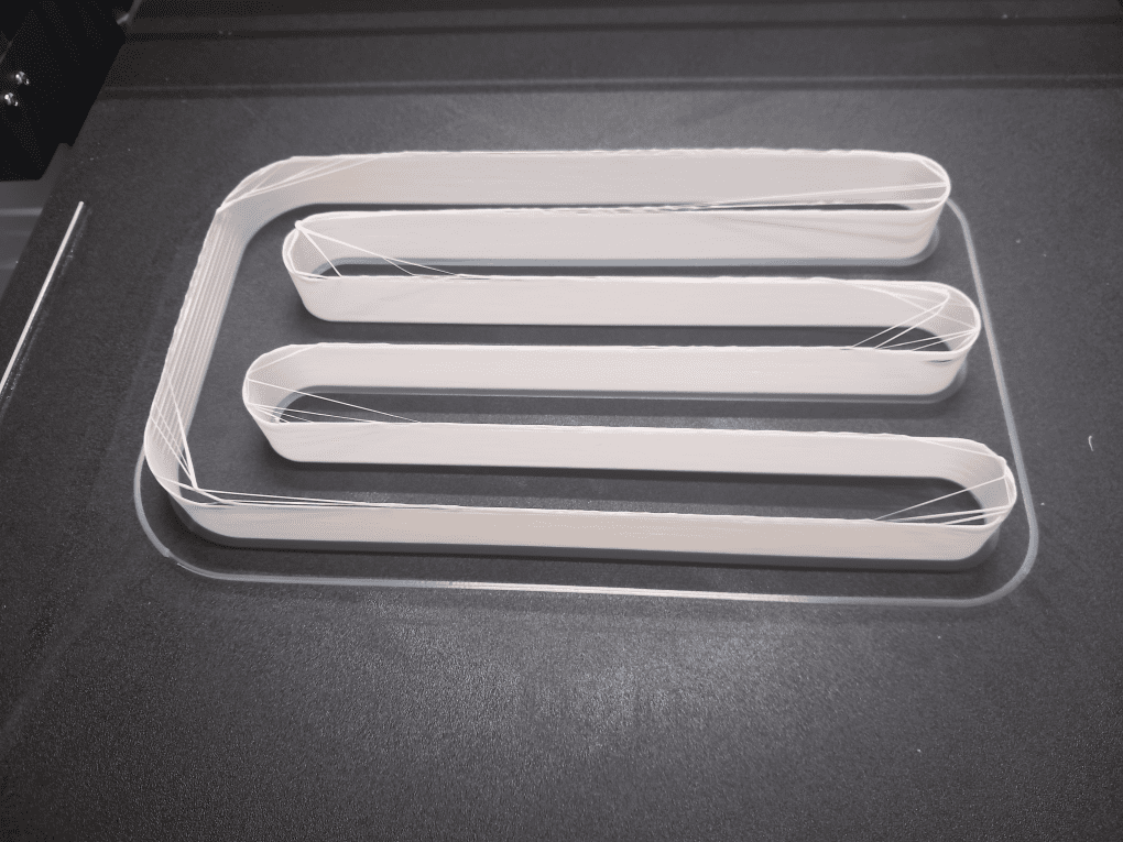

Hab mehrere Flowtestst auf dem SV04 gemacht.
Mit Jayo PLA @210°C bin ich bei 15mm²/s gelandet. Mit 225°C gings bis 19mm²/s.
Das war von 17,6mm²/s bis 19,8mm²/s... nicht ganz fertig gedruckt.
Die kleine Delle am mittleren Zapfen rechts, lag dann übrigens schon daran, das der Druckkopf da Filament nachziehen musste. Nachdem ich händisch Filament nachgegeben habe, so das der Druckkopf nichtmehr ziehen musste, gingen nochmal 0,2mm²/s mehr. :d
Sofern ich das jetzt richtig verstanden habe, könnte ich "einfach nur" mit einem anderem Hotend und/oder einer entsprechenden Nozzle die maximale Druckgeschwindigkeit noch deutlich steigern?
Das BLtouch tut übrigens auch nicht wirklich. Ich stelle den Z-Offset ein so das es passt und dann lasse ich das Druckbett vermessen. Da kommt auch jedesmal was anderes raus und es verhagelt mir sogar die Einstellungen. Ich kalibriere den Offset, es passt, dann lasse ich die Vermessung laufen, es kommt selbst in der Mitte -0,2mm raus und wenn ich dann was drucke schabt die Nozzle über die Platte... Das Druckbett hängt wohl in der Mitte um 0,2mm durch, aber genau das sollte die Messung ja eigentlich ausgleichen? Tut sie aber nicht. Wenn ich drucke passts in der Mitte, aber der erste Wipe am Rand quetscht sich schon deutlich.
Entweder ich mache was falsch, oder es funktioniert nicht, oder mir erschließt sich nicht, was das System überhaupt bringen soll.
Ich verstehs trotzdem nicht. Wenn ich die maximale Geschwindigkeit für Perimeter auf 100m/s setze und die maximale Flowrate auf 15mm²/s, wird der Druck von meinem aktuelle Modell trotzdem nicht schneller. Es wird überwiegend trotzdem nur ein Flow von ~5-6mm²/s angezeigt. Die Minimum-Layertime ists schonmal nicht.
Woran liegt das dann?

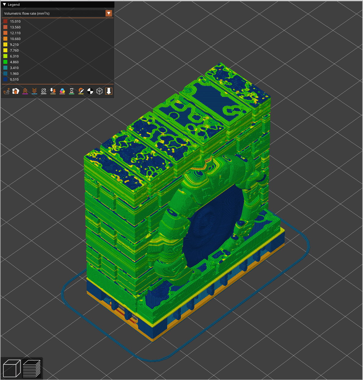

Hab das Modell komplett überarbeitet, das bei Thingiverse war durchs Remixen ordentlich verhunzt.
Der einfachste Weg ist da eigentlich ne CHT Nozzle, entweder original oder n China Clone von Aliexpress. Ich hab bei Al8i gleich 5 Stück bestellt, 2x 0.4, 2x 0.6 uns Spaßhalber eine 0.8. Waren irgendwie unter 1.50/Nozzle.
Beschleunigung könnte da noch ein Thema sein, das sieht mir sehr nach kurzen Wegen aus. Da kommst du dann nicht wirklich auf die Geschwindigkeit. Hatte ich gestern auch als ich mal testweise versucht hab n Benchy möglichst schnell zu slicen, Minimum Layer Time auf 0 und Geschwindigkeit hoch allein reicht nicht.
