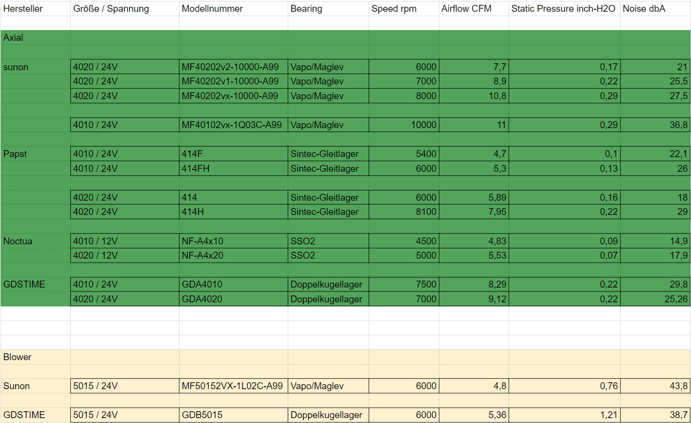

Hab hier eine kleine Tabelle mit hotend + part cooling Lüftern erstellt. (4010 + 4020)
Würde die hier gern mit euch teilen.
Bin momentan auf der Suche nach einem leiseren Hotend Lüfter.
Momentan hab ich den GDSTIME GDA4010 mit 29dbA.
Denkt ihr der Papst 414 (5,89CFM) reicht auch oder hat der zu wenig airflow?
Interessant fand ich ich, dass der Sunon 5015 Blower so schlecht gegen de GDSTIME abschneidet.
