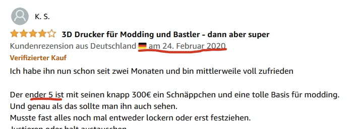

PS: Bei den Bewertungen auf Amazon wird beschissen:
Anstatt einen neuen Eintrag für den K1 zu erstellen, wurde ein existierendes Produkt angepasst (wahrscheinlich ein Ender5) um die positiven Bewertungen zu "übernehmen". Da stellt sich mir die Frage, warum man sich solcher schmutzigen Tricks bedient, wenn der Drucker achso revolutionär ist.

Die Bilder in den Rezenssionen sagen aber das gegenteil.
Ich sagte ja das ich den habe und der absolut bombe ist. Deutlich besser als erwartet.
Hab auch mal reingeschaut und da schreibt der das der einen Gebrauchten bekommen hat.
