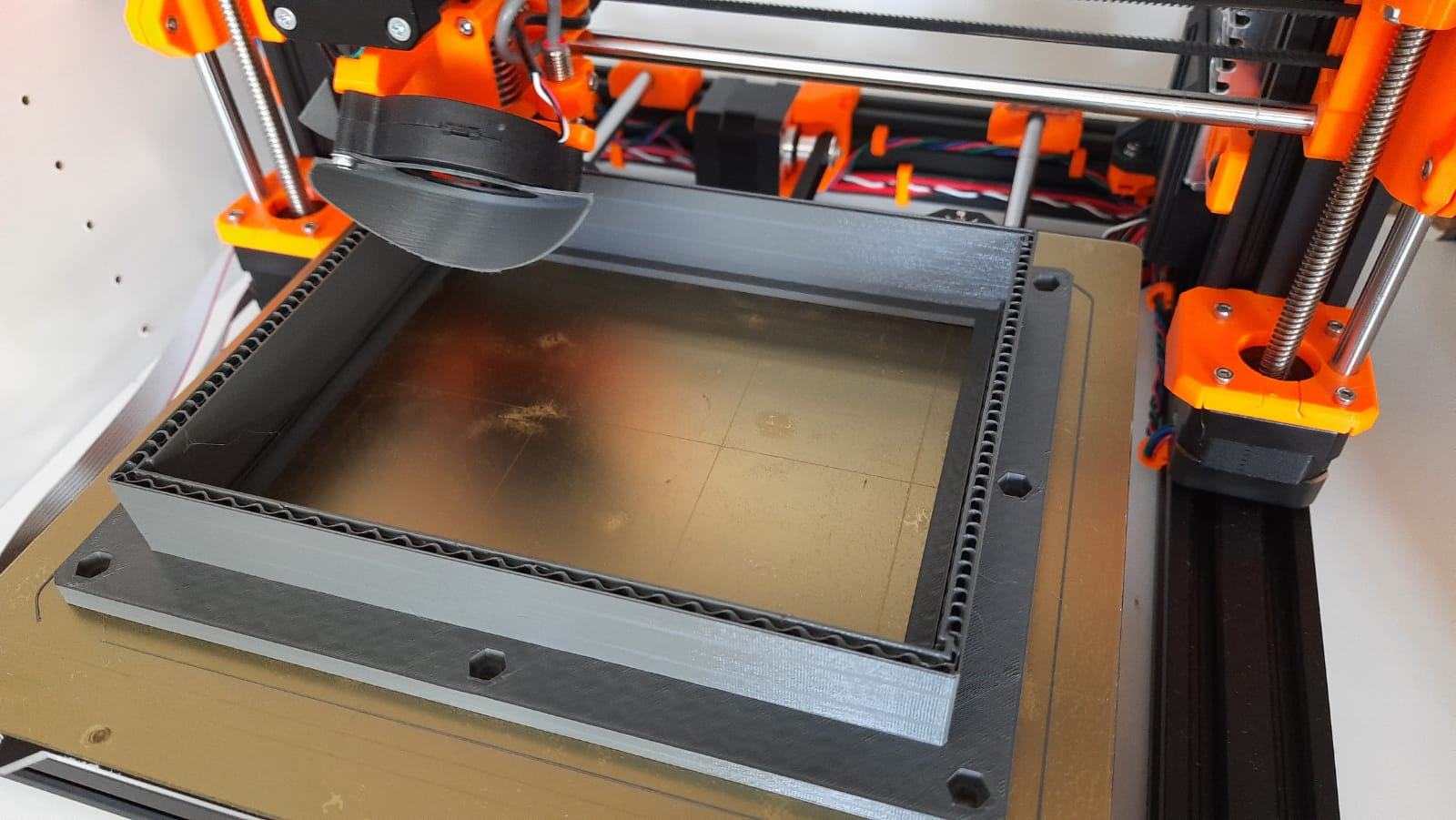

Heute habe ich erste Tests mit Tetrahydrofuran gemacht, das Ergebnis war nicht so überwältigend bzw nicht vorhanden zumindest mit der Pinsel Methode. Am Wochenende werde ich mich dann mal ans Vapor Smoothing wagen. Das Zeug ist aber schon richtig übel, daher, auch wenn mein Test am WE funktioniert werde ich das wohl nicht weiter machen, da einfach der Aufwand und die Gefahr zu groß sind.
Mal schauen ob es mit Dichlormethan besser geht aber das kommt erst später da ich die falsche Flasche erhalten habe, dafür hab ich Benzyl Alkohol bekommen :d

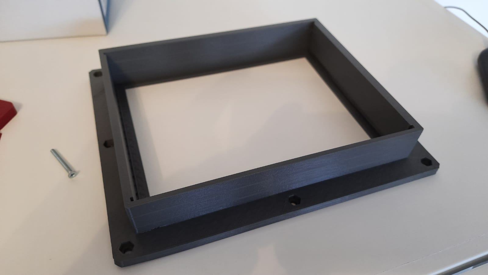

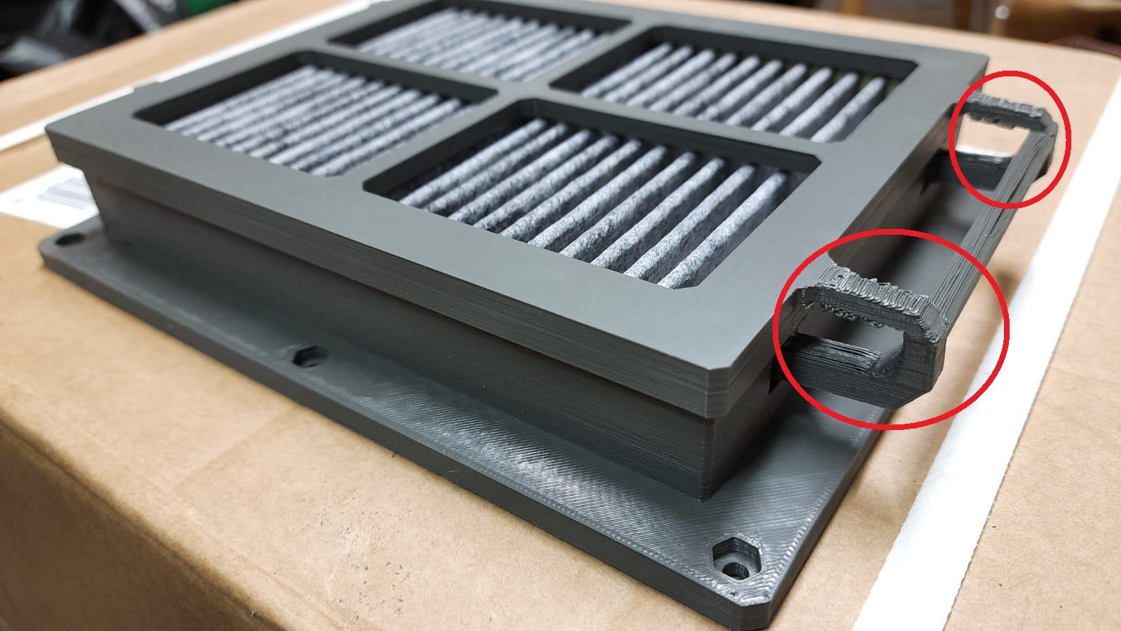

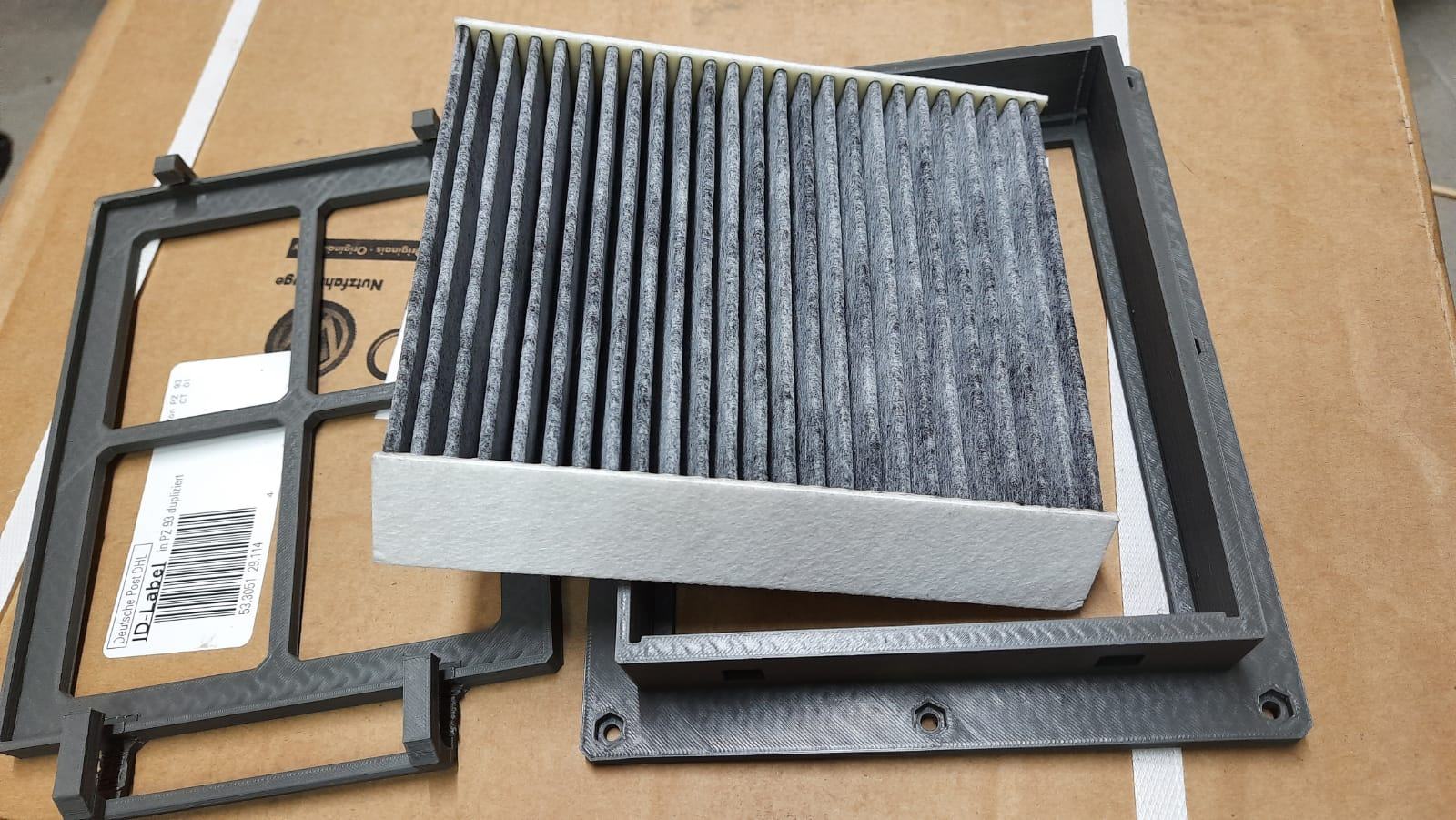

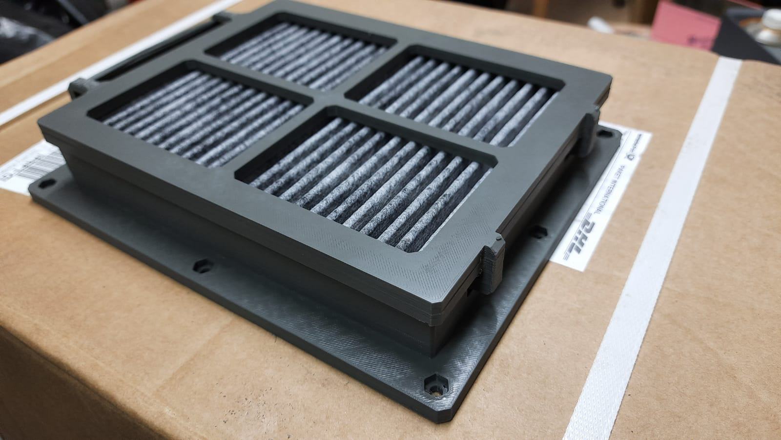

Ausserdem hab ich einen Luftfilter für meine Druckerumhausung (Ikea, damn, das Zeug ist billig, mittlererweile bekommt man furnierten Pappkarton) gebaut.
Das Ding ist ein Filtergehäuse für mein Druckergehäuse, es ist ein "MANN-FILTER CUK 1820-2", hier bekommt man 2 Stück für ca. 14€ (KFZ Pollenfilter + Aktivkohle) in 175x138x31mm, also einer Größe, die man gut "umdrucken" kann. Den Schnappverschluss könnte man noch besser designen, aber als Konstruktionsanfänger bin ich ganz zufrieden. Der Filter Passt in sein Gehäuse eigentlich wie in eine Passung, ein extra Deckel wäre da gar nicht nötig gewesen... aber jetzt ist er ja schon da. Den Innenteil muss ich noch zeichnen und drucken, wird ein 80er Lüfter der gut Druck aufbauen kann. Mit einer Temperatursteuerung. Wie ich da heizen könnte, muss ich mir noch überlegen.

Ja, das ist der schlampig entfernte Support... das muss ich mir noch ansehn.

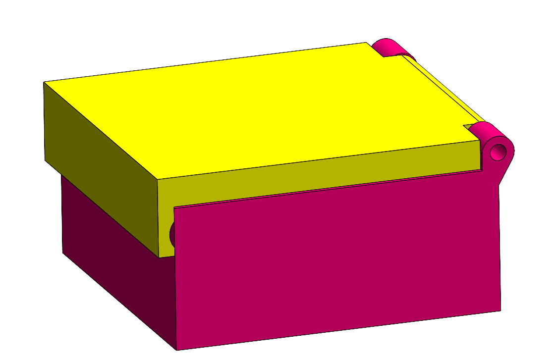

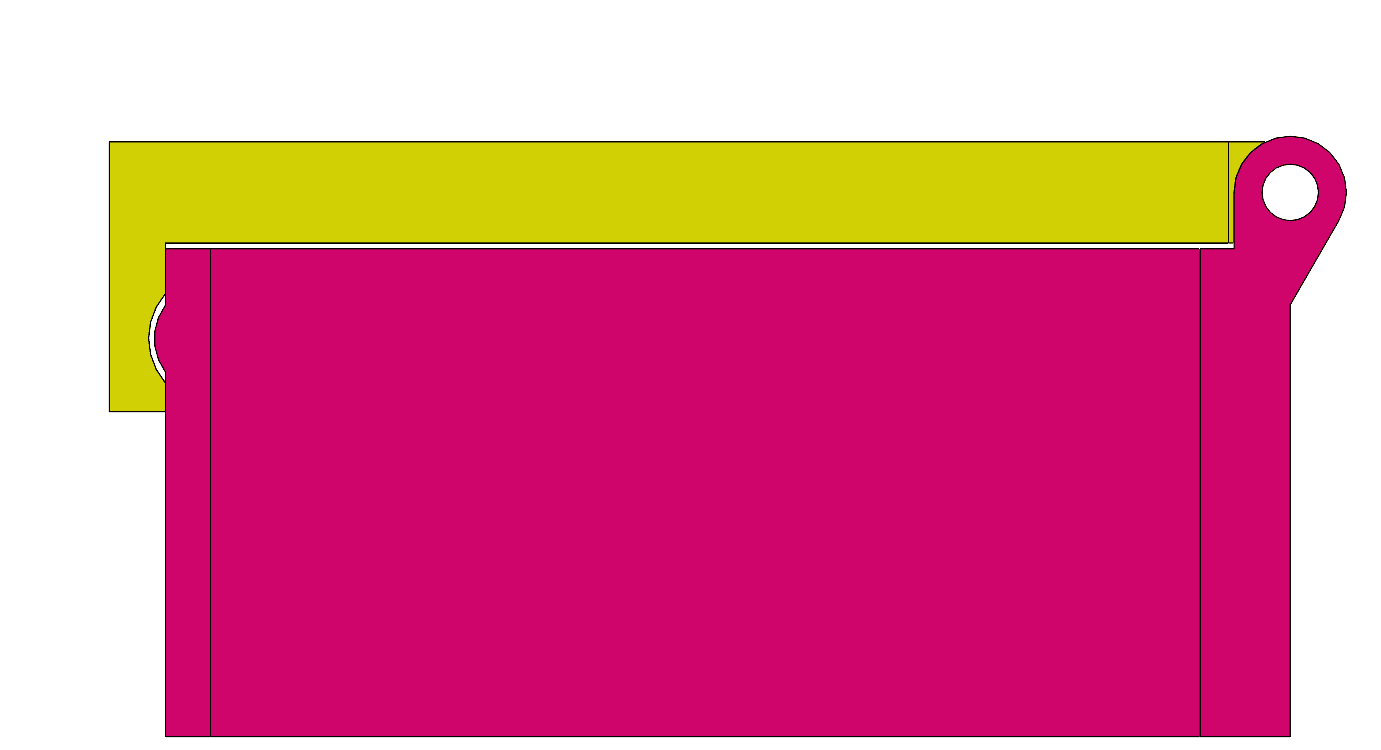

Ich nutze für sowas gerne einen Schiebedeckel mit Schwalbenschwanzführung. Richtig konstruiert lässt der sich komplett ohne Support drucken, was Nerven schont und Material spart. Das sieht dann z.B. so aus wie im ersten Bild. Alternativ kannst du auch einen klappbaren Deckel machen und als Drehpunkt eine Schraube nutzen, siehe Bild 2 und 3. Zum Zuhalten dann eine Art Nase, die das Teil geschlossen hält.

Das mit den Schwalbenschwanzführungen ist eine gute Idee. Wobei ich die Sache mit den Clipsen mehr oder weniger absichtlich probieren wollte, der Drucker soll auch dazu genutzt werden, diverse gebrochene "Klips-Teile" zu reproduzieren.

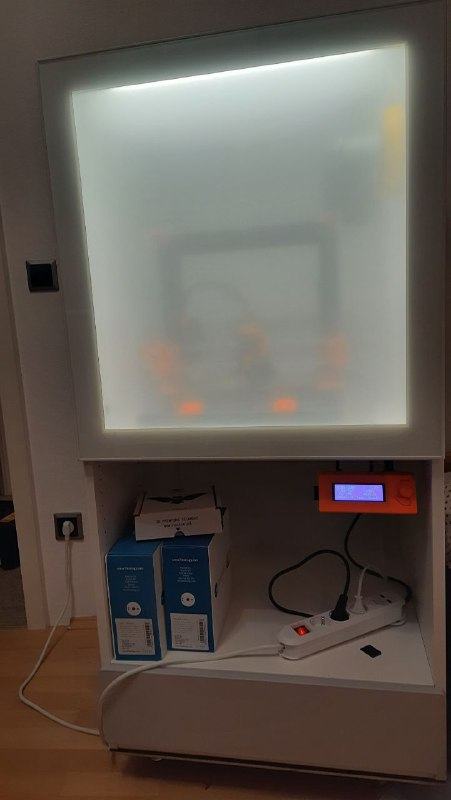

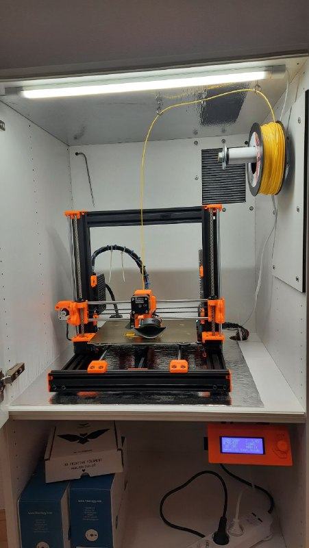

Der Drucker hat jetzt einen wohnlichen Ikea Schrank bekommen (meingott, das Zeug ist übel, nicht mal mehr Spanplatte bekommt man, man bekommt furnierten Karton... die Front war leider transparent nicht lagernd).
Einen 80er Lüfter (Silverstone, mit Druck) möchte ich noch beim Luftfilter zur Entlüftung anbringen.
Einen Temperaturcontroller (STC-1000, mit Ausgang für Kühlen/Heizen) hab ich auch liegen, ich dachte daran den Lüfter mit dem "Kühl"-Ausgang anzusteuern (oder bzw. und manuell).
Wie und ob ich heizen soll, da bin ich mir noch nicht sicher. Ich hätte noch einige P4-Boxed-Kühler herumliegen, aus denen man was bauen könnte... da bin ich mir noch überhaupt nicht sicher, wie ich das realisieren könnte (und ob überhaupt). Es soll halt anständig ABS, ASA, PC und Nylon gedruckt werden können.
Naja, ich werd mich da wohl viel rantasten müssen mit viel Fehldrucken. Erinnert mich ein bissl an das "durchsterben" bei manchen (alten) PC-Spielen...
Entweder du nimmst den STC-1000 oder, falls du gewillt bist die Firmware vom Drucker zu flashen, dann kannst du auch den Drucker zum Regeln der Temperatur nehmen. Es lassen sich z.B. die Ausgänge vom zweiten Extruder für die Bauraumheizung umfunktionieren. Sowohl Marlin als auch Octoprint unterstützen einen "chamber heater" und auch Bauraumlüfter. Meist kann man den FAN1 Ausgang, den E1 Ausgang und den E1 Thermistor dafür missbrauchen. Das erfordert aber anpassen der Konfiguration vom Drucker und dann flashen.
Oder du machst es wie vorgeschlagen und nimmst den STC1000, ein Lastrelais und ein paar fette Widerstände, zusammen mit einem alten Cpu Kühler. Oder einfach ne fertige Heizung auf DIN Montageschiene von Aliexpress, die kosten auch nix:

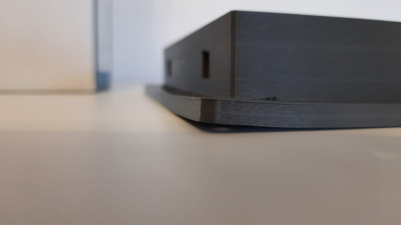

Oh Mann, jetzt geht das bei mir schon wieder los mit Warping 🤮.
Naja, ich hab gerade von Federn auf Silikondämpfer umgebaut (btw. hab ich nicht verstanden, wie das gehen soll, dass man nicht neu leveln muss....) und vermutlich muss ich das Bett noch ein paar Mal leveln....
Ich hab mir jetzt auch mal Fühlerlehren bestellt, das mit dem "Papierschieben" ist sicher auch nicht sooooo genau....
Ich freue mich schon, wenn ich den Smarteffector verbaut und am laufen habe. Der Level-Prozess, den ich momentan durchlaufe, ist schon nervig. Ich habe im Predator ein feststehendes Bett. Da ist der Prozess wohl etwas different zu Bettschubsern. Ich habe beim Predator keinerlei Möglichkeit, das Bett in der Lage zu ändern. Direkt nach dem Start des Levelns (Menüeintrag) muß ich zunächst Boardgesteuert mit einem Stück Papier den Abstand der Nozzle einstellen. Dies geschieht ebenso menügesteuert. Danach muß ich den Levelsensor montieren und verkabeln. In einem weiteren Schritt mißt der Drucker dann an ca. 37 Punkten den Abstand zum Bett. Nun muß der Sensor wieder demontiert werden. Woraufhin eine GCode Datei gedruckt wird. Dabei kann man den Abstand des Druckkopfes nachjustieren. Ein Prozess, der normalerweise bei sorgfältigem Vorgang locker 2-3 Stunden dauert. Der Duet3D Smart Effector hat einen integrierten Levelling Sensor und man kann das vor jedem Druck per GCode automatisch durchführen lassen. Gerade mit der magnetic PEI-Folie durchaus sinnvoll.
Beim Einbau musst du natürlich einmalig leveln. Aber mit den Dämpfer musst du es danach halt viel weniger... Ich level vielleicht alle 20 bis 30 Drucke mal n bissel nach. So generell drehe ich das Bett grob bei und starte einen Druck. Während er den Skirt oder Brim druckt drehe ich dann an den Bettschrauben, bis es passt und gut ist. Klappt 1a. Kein Papier, Lehren oder sowas nötig... Schau das du unbedingt bei warmem Bett levelst.
