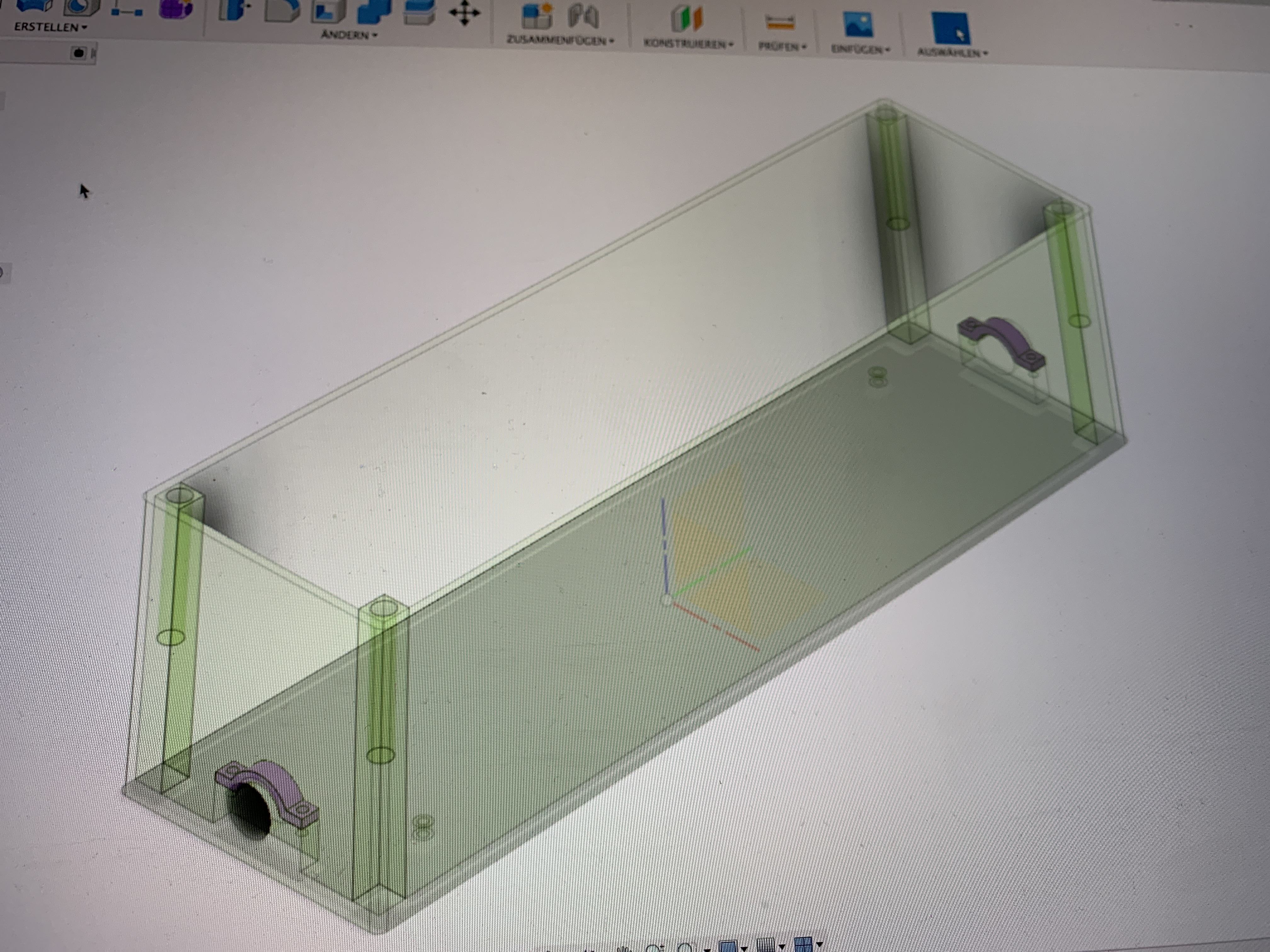

Designen wir mal eine Box mit Deckel und Zugentlastung für ein Netzteil.
Wofür soll die mal sein und benutzt du Fusion in der Free Version?

Ich hab mir ein Meanwell 24V 60W Netzteil bestellt. Das mag ich schön verpacken, damit ich die 230V und 24V Leitung schön anschließen kann mit Zugentlastung.
Ja, das ist Fusion in der Maker/Hobby Version - also kostenlos.

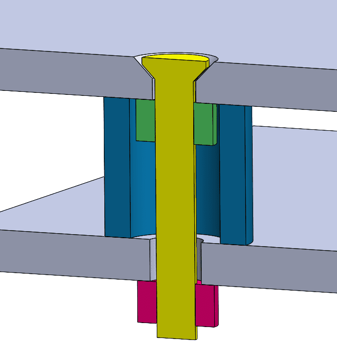

Korrekt. Bei mir sieht der Aufbau allerdings folgendermaßen aus:
Oben Heizbett mit M3 Senkkopfschraube (gelb) und Kontermutter (grün). Darüber gestülpt die Feder (blau) und unten drunter der Bettträger mit der Mutter zum Leveln (pink). Das Problem ist, das sich die Schraube trotz ordentlich Vorspannung im unteren Loch bewegt, wenn ich Federn verwende. Mit Silikondämpfern passiert das nicht ;)
Ursprünglich war unten ein Gewinde im Träger und die grüne Kontermutter nicht installiert, das hieß aber das man zum Leveln die Dauerdruckplatte entfernen musste, um die Schraube mit einem Schraubendreher zu drehen. Extrem nervig. Daher der Umbau mit der grünen Kontermutter und der pinken Mutter zum leveln.

...Oben Heizbett mit M3 Senkkopfschraube (gelb) und Kontermutter (grün). Darüber gestülpt die Feder (blau) und unten drunter der Bettträger mit der Mutter zum Leveln (pink). Das Problem ist, das sich die Schraube trotz ordentlich Vorspannung im unteren Loch bewegt, wenn ich Federn verwende. Mit Silikondämpfern passiert das nicht ...
Du solltest eigentlich zwei grüne Muttern verwenden. Es ist nur dann eine Kontermutter, wenn sie eine andere direkt am Lösen hindert. In Deiner Konstruktion kann sich die grüne Mutter ohne Hindernis lösen. Ich würde da allerdings eher zu ScrewLock oder einer Nyloc Mutter greifen.
Ich habe dort eine Nyloc verbaut, das hält nun schon seit über einem Jahr ohne das sich was gelöst hätte ;)
Ahh. Japp. Dafür ist ja eine Nyloc Mutter gemacht. :d Ich hab hier für meinen Umbau sowohl NyLocks als auch ScrewLock mittelfest liegen. Ich bin da weder Schwabe noch Chinese. ;)

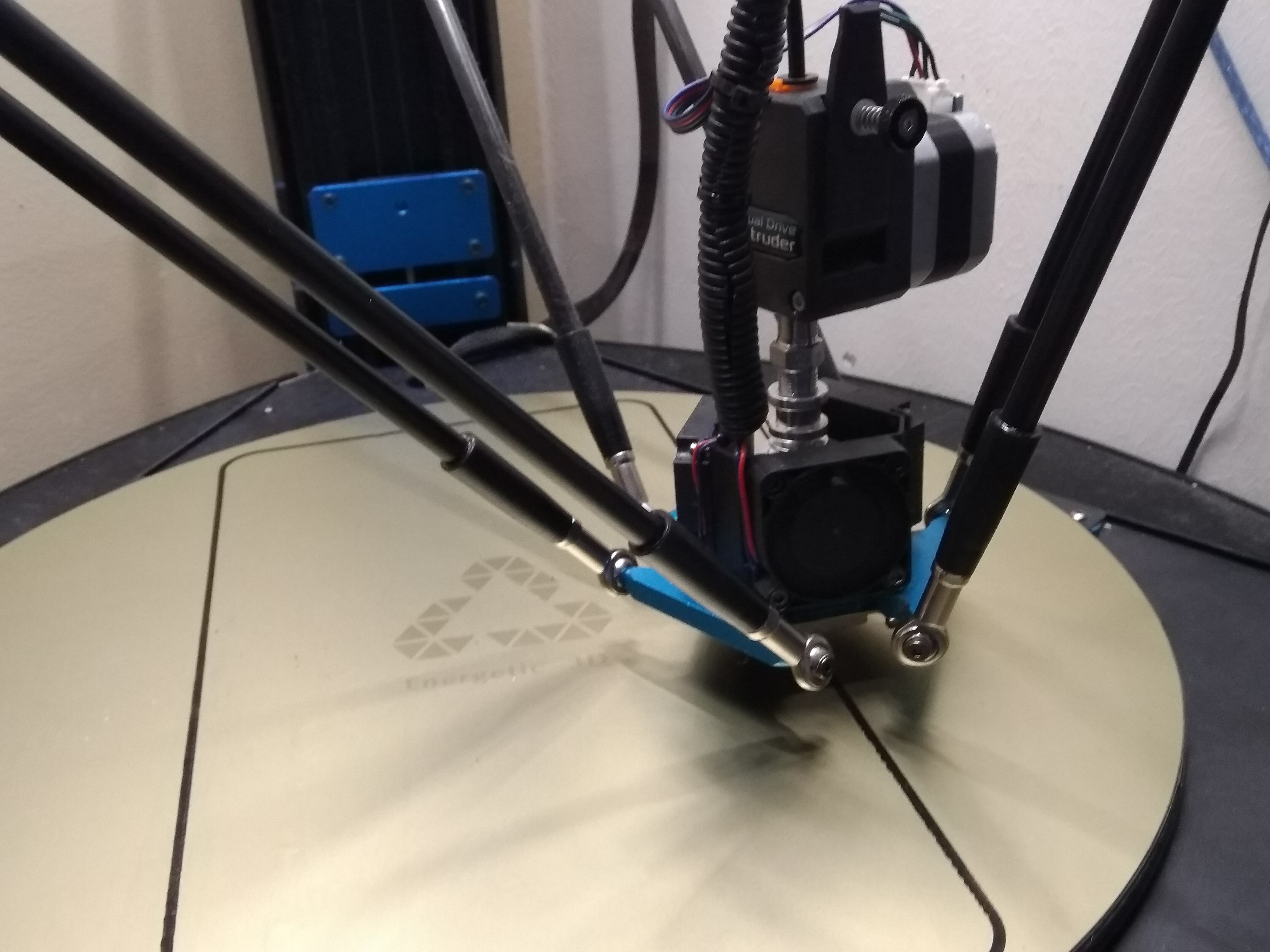

Sodele. Jetzt hab ich einen Direct Drive Extruder in meinem Predator. Und das ganze hat mich €11,30 gekostet. 3.xx Material und den Rest als Versandkosten.
Und schon druckt er die Linearschienenhalterung für die dritte Säule.
