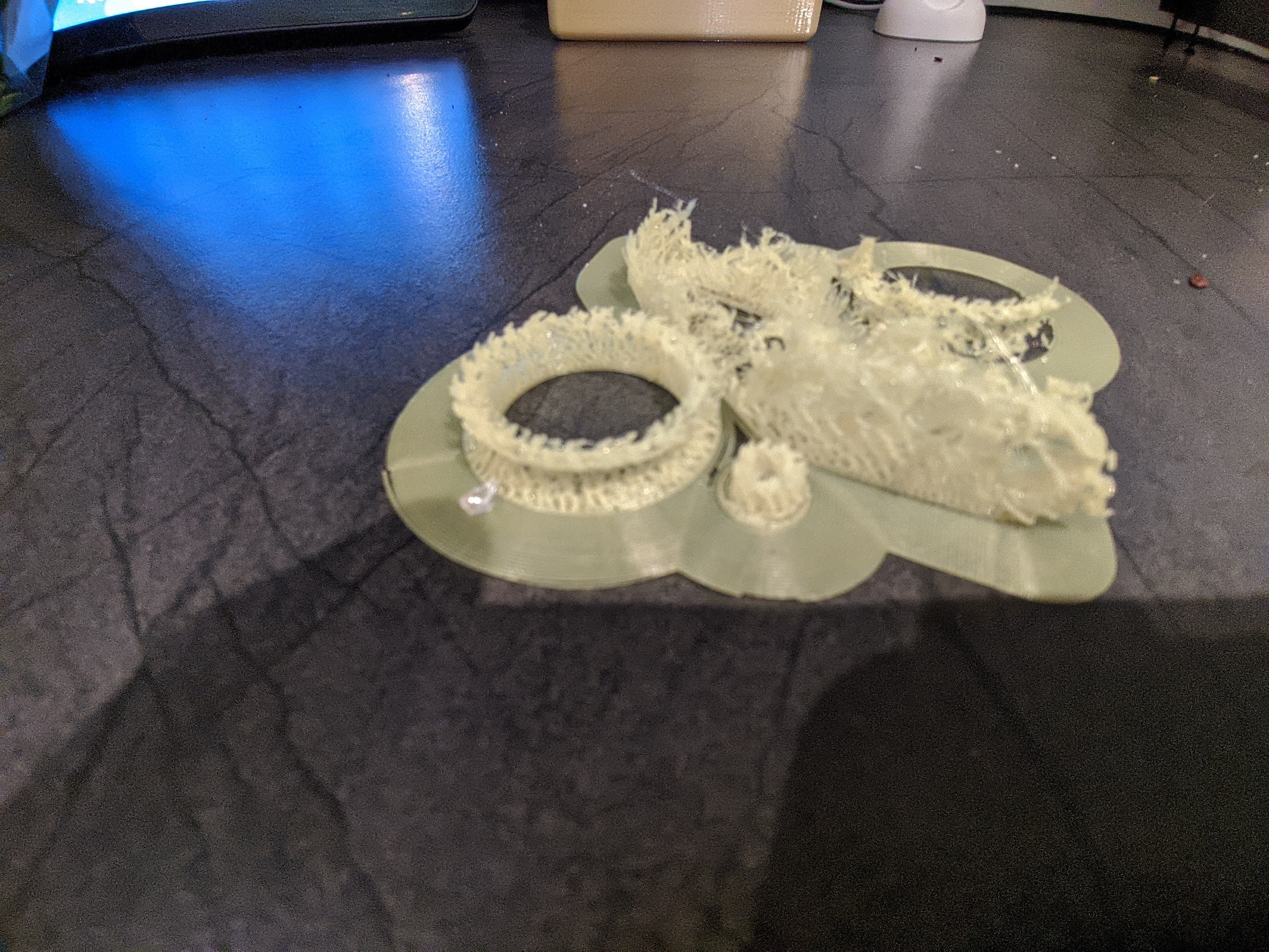

Du hattest Recht war ne Verstopfung. Drucke gerade das selbe noch mal. Gucken ob es jetzt klappt.
EDIT:
Ich musste jetzt wieder neu Leveln und war jetzt an jeder Ecke bestimmt wieder 1mm Luft. Ich kann mir das nicht erklären.
