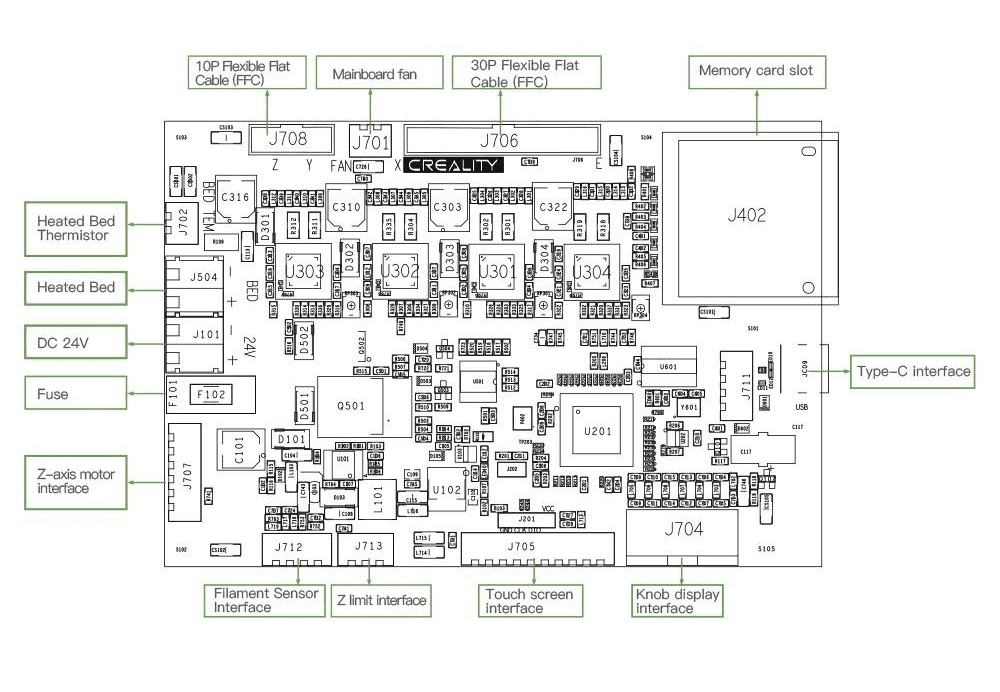

Andere Frage, passend zum Thema. Ich würde den Kram dann eigentlich gern per Klipper ansteuern können, ebenso meine vorhandene Beleuchtung. Letztere hängt grade einfach auf den 24V mit drauf. Habt ihr da ne Empfehlung für Relais dafür die ich dann in Klipper anbinden kann?
Willste die nur an und ausschalten?
Dann würden einfach Relais von Omron reichen.
Ich kann dir später gerne einen Link schicken, bin gerade unterwegs
Licht reicht definitiv an/aus, bei dem Filter ist dann die Frage ob sich das ggf. sogar regeln lässt.
Was für ein Board hast du?
Hast du noch I/Os frei?
Klipper Expander. Holt Strom von 24V und stellt Pins für Klipper. Brauchst einen freien USB und ~20€. Beim Meltbro z.B.
Guter Tipp, aber falls er noch I/Os frei hat, kann er etwas Geld sparen 👍
Trotzdem sollte @KurantRubys mal rausrücken, was für ein Board er hat und ob noch I/Os übrig sind.
An manche kann man die LED Streifen direkt anschließen und über Klipper ansteuern.
So kann er ggf. etwas Geld sparen :-)
Puh das ist das Standard Creality Ding :d Das einzige was ich über die Website grade gefunden hab sieht nicht danach aus als wäre da was vorhanden.
Das einzige was nicht mehr dran hängt ist das Interface Zeug da das ja nicht mehr funktioniert. Der Expander gibnt dann wenn ich das richtig sehe die Eingagspannung 1:1 durch oder? Der Thermistor Eingang wäre schon wieder fast interessant um die Innentemperatur auszulesen. Lüftesrteuerung ist aber dann wieder n anderes Thema :d
Aha,
ja da geht das dan nicht.
Bei anderen Boards, kann man oft einen der Hotend Ausgänge umfunktionieren, aber du hast ja nur einen Hotendausgang.
Für was ist denn der J706? Kann man da I/Os abgreifen?
Ich hab nix gefunden. Dokumentation ist sehr dürftig.
Dann musst du dir wohl diesen Expander kaufen
Creality: Closed Source, was du an Mainboard Info findest hat die Community Reverse Engineered. Dazu gibt es dann X Revisionen an Mainboards.
Pinout suchst du vergeblich.
Marlin gibt es von Creality nur als binary obwohl die Lizenzvereinbarung klar sagt: Ihr müsst den Source Code veröffentlichen. Supprt Anfragen in die Richtung (da man z.b. nur den Probe Point ändern möchte) ignoriert der Support völlig.
Habe hier auch einen Creality mit der 3in-1out Nozzle.
Da ist das Board nach Kontakt mit dem Kundensupport noch am selben Tag in die Tonne gewandert.
Meine Empfehlung: Board ersetzen. Alles andere ist nur unnötig stress.
