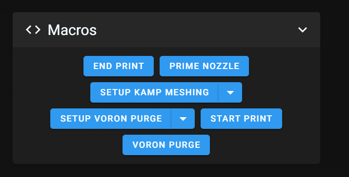

Hast du dann im Webinterface Hauptmenü unter Macros:
Das werde ich Mal als Vorlage missbrauchen 😁
