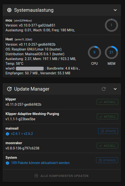

Ich hab die Gelegenheit gleich mal genutzt und wieder etwas an Klipper geschraubt und endlich KAMP eingerichtet. Hätte ich schon viel früher machen sollen, starke Empfehlung :d

Hab ne schöne Anleitung gefunden, scheint wirklich recht einfach einzurichen zu sein (y)
@KurantRubys
Läuft!
Auch mit mcu Firmware 0.10 geht es, solange die klipper Firmware 0.11 ist (y)

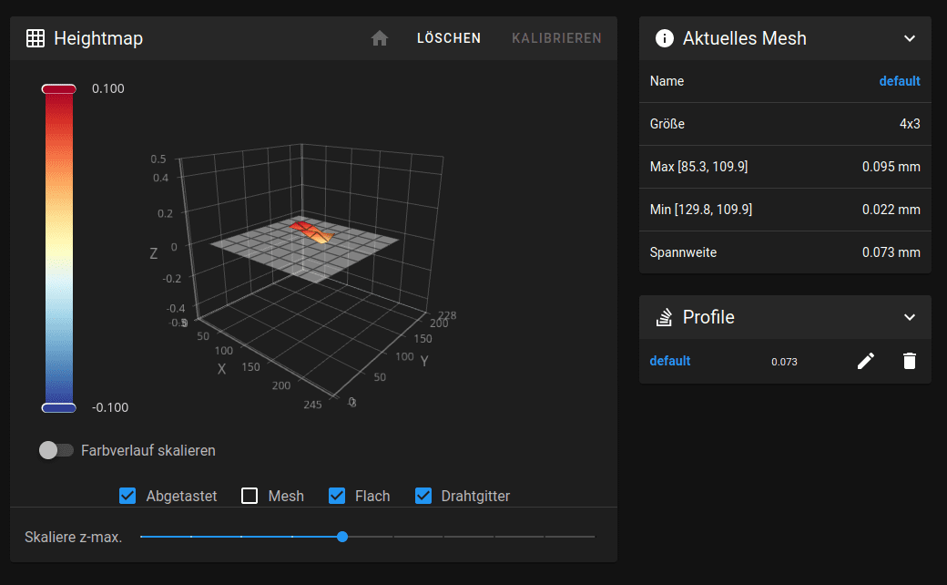

Ein Benchy druck läuft gerade, damit kann man die Betthaftung schön testen (y)

Hier die Versionen:
Hier das Bed Mesh:
