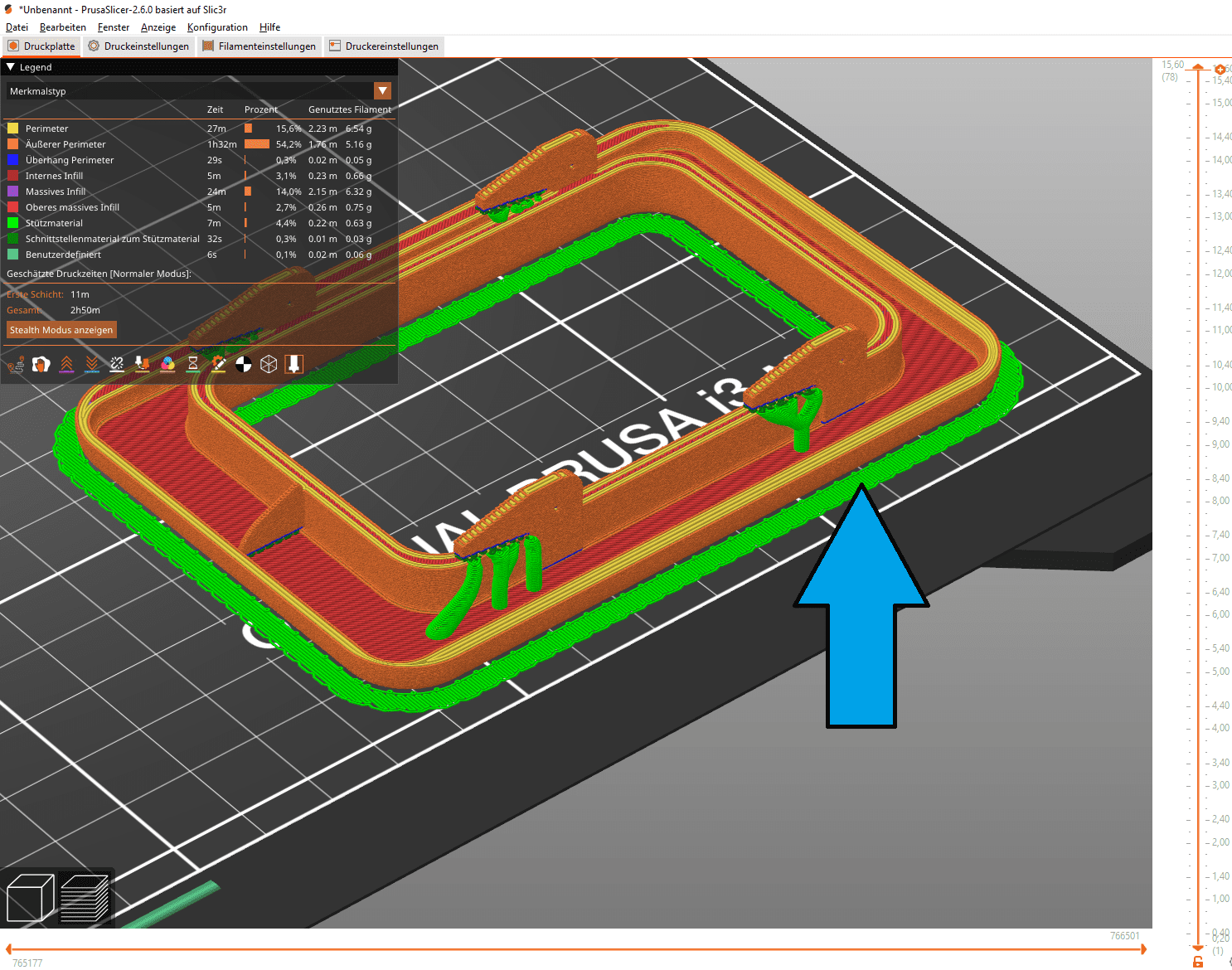

Hi, könnt ihr mir verraten, wie ich diesen Rand los werde?
Der versaut mir die Kante...
Das ist doch ein Brim.
Der Bambu Slicer basiert ja auch dem Prusa oder? Da ist das unter Sonstige und Druckbetthaftung
Den Dreck hat der Bambu Slicer auch immer an gemacht und war das erste was ich aus gemacht habe
Ne, der Mist kommt vom Stützmaterial. Das ist wohl der Sockel für diese Bäume, die hier allerdings am Werkstück wachsen.
kannste nicht nen Winkel bearbeiten für die Stützen? so habe ich z.B. auch immer viel entfernt
Weiss der Henker was das ist, hab "generiere Stützmaterial" abgeschaltet, Gesliced, wieder aufgedreht, nochmal Gesliced, und weg isses. Naja, soll mir recht sein.
edit: Stützen am Objekt sind in dem Fall eh okay. Winkel müsste zu groß sein, geht sich nicht aus. Aber das wars ja nicht. Was auch immer das ist...
Ich habe mal vom Slicer nen Fehler gehabt da hat dann einfach mal ein layer in der Mitte gefehlt…. Warum auch immer das so war. Ich habe das erst gerafft als ich 3 Fehldrucke hatte. Erst das Neustarten von Bambu Studio hatte da geholfen.
