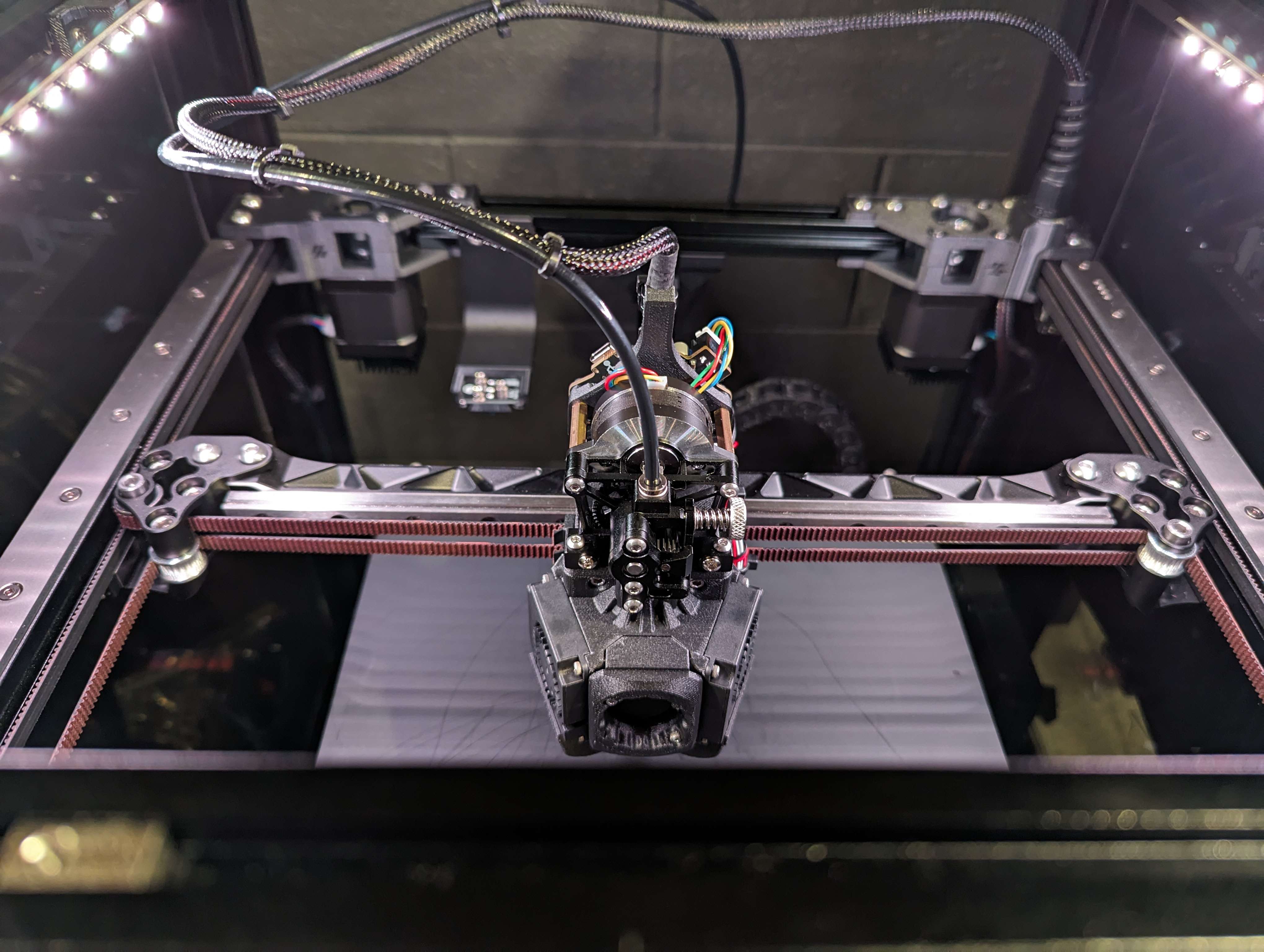

Klar, noch nichts groß angepaßt. Hatte nicht ewartet, dass das der schönste Druck der Welt wird, wollte lediglich kein Muster mehr mit 2mm Abstand sehen;-)
Ne ich hab einfach eine der beiden MGN9h rausgenommen, nun läuft die X-Achse einfach auf der anderen weiter.
Deswegen sagte ich ja, umbauen auf ne 12er.
Ob das jetzt eine 12er oder eine 9er ist, spielt ja eigentlich keine Rolle. Wenn ich jetzt noch auf eine 12er umbauen wollen würde, dann müßte ich den X-Carrier nochmal komplett ändern. Dazu sehe ich keinen Anlaß. Ich bin dennoch etwas verwundert, warum ich die beiden Schienen nicht perfekt parallel bekommen habe. Liegt aber evtl auch einfach an der Tatsache, dass dies China-Schienen sind.
Beim Voron gab es da ein spezielles Tool um die Schienen korrekt zueinander auszurichten
The little one is ready to print again...
Jepp, so etwas hatte ich mir selbst zusammengebastelt. Und dann die Schrauben der Rails in drei Schritten mit montiertem X-Carrier von links nach rechts angezogen. Spontan hätte ich behauptet, da nichts falsch gemacht zu haben.
Aber eine Schiene auf X Ist wohl absolut ausreichend.

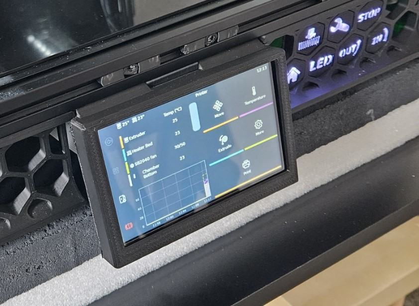

Ich hab heute ein 5" Waveshare Display + Klipperscreen am Voron montiert.
Das mit der Halterung war deutlich aufwendiger als ursprünglich geplant. Irgendwie ist das eine neue Version und die ganzen verfügbaren Halterungen passen nicht... Größe, Anschlüsse & Bohrungen sind anders. ^^ Musste also 3 STL Files remixen. Immerhin passt es jetzt und ist neigbar.
Klipperscreen selber installieren war dafür gar kein Problem. Funktioniert auf Anhieb.
Hat das Display ein TN Panel?
Sieht so aus, oder?
Da bin ich schon von meinem 3,5" Display genug genervt.
Werde doch Mal das "geschenkte" iPad Pro als Display missbrauchen.
Einziger Wermutstropfen ist, das es nach dem Standby erstmal das Klipper Webinterface komplett neu aufbaut 😤
Das hier ist TN. Gibts auch als IPS. Ist dann aber teurer und kommt aus China mit entsprechender Wartezeit. Blickwinkelstabilität reicht mir hier für nen kleines Druckerdisplay aber allemal... Wird ohnehin außer mal um das Z-Offset zu justieren (oder ggf. das Netzwerk zu resetten) nicht viel benutzt. Die Macros die ich brauche habe ich schon auf dem Skirt Button PCB daneben.
Ah ok, extra Buttons habe ich jetzt nicht 😅
