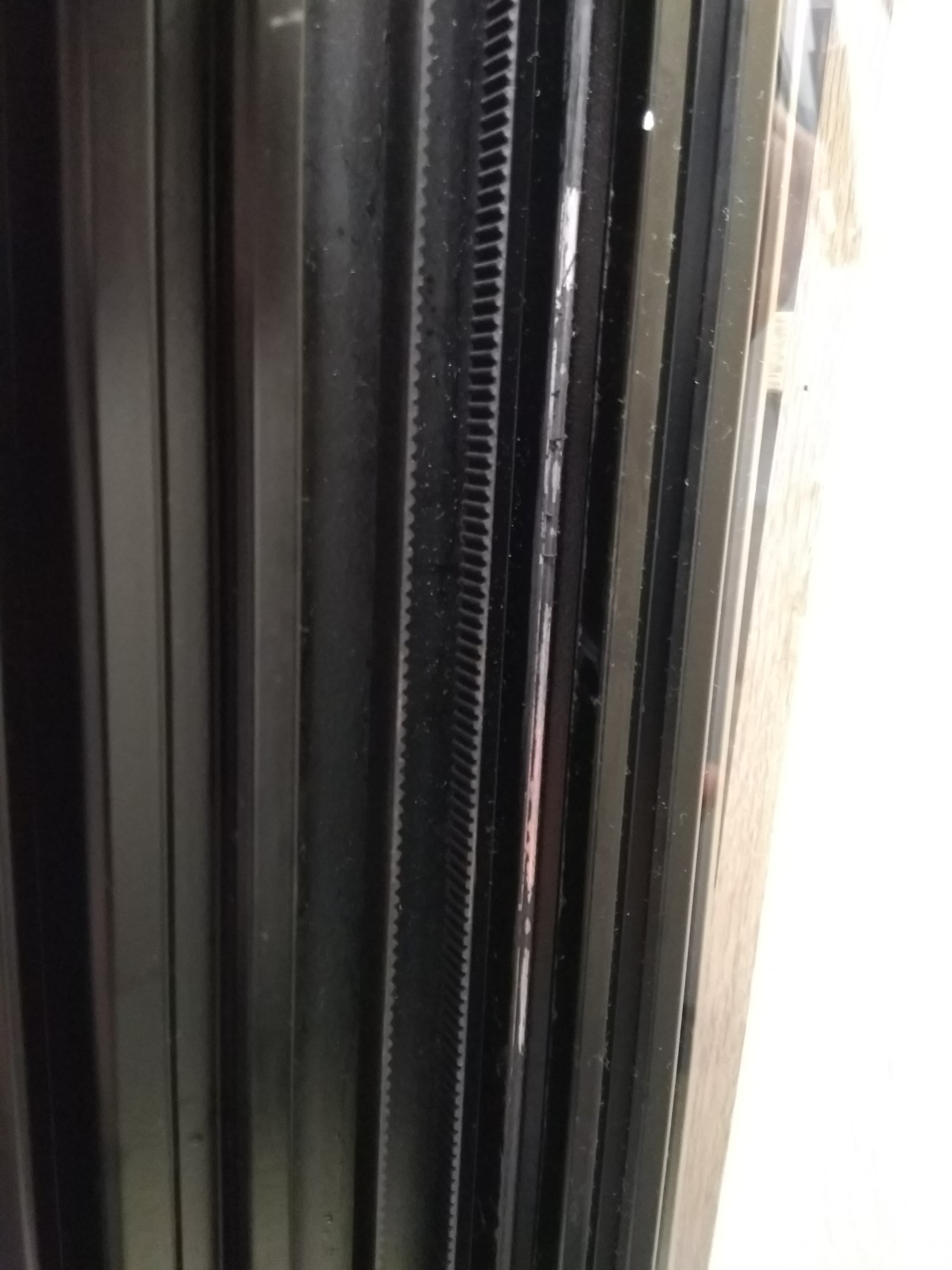

Meine Laufschienen sehen momentan so aus:
Ein bekanntes Problem beim Predator. Man fragt sich, warum das lackiert und nicht eloxiert wurde.
Das Problem mit dem Lack ist bekannt. Ich verstehs auch nicht... silberne eloxierte Profile hätten es getan, aber Lack an der Stelle ist halt einfach dumm. Für Linearschienen gibts ja glücklicherweise fertige Designs am Predator.
Ich hatte bereits beim Kauf gewußt, daß dies und andere Dinge auf mich zukommen werden. Deshalb bin ich auch nicht überrascht. Im Laufe der letzten Monate habe ich auch zu fast allen Umbauten entsprechende Designs gesucht und gefunden. Die dort beigefügten BOM habe ich dann in meine Kalkulation als Kaufliste integriert. Das zu Druckende wollte ich in ABS/ASA haben. Das kann der Predi eigentlich nicht ab Werk. So kam es, daß ich zunächst alles in PLA+ gedruckt habe, um danach unverzüglich die Teile im "richtigen" Material drucken zu können. Anfang Februar habe ich dann bei 3DJake 4,6kg von derem ABS bestellt. Ebenso habe ich im Laufe der letzte Zeit alles mögliche von der Liste bestellt. Das Einzige, was wirklich noch fehlt, kommt diesen Monat rein. Das neue Heizbett und das Netzteil kann noch ein paar Tage dauern.
