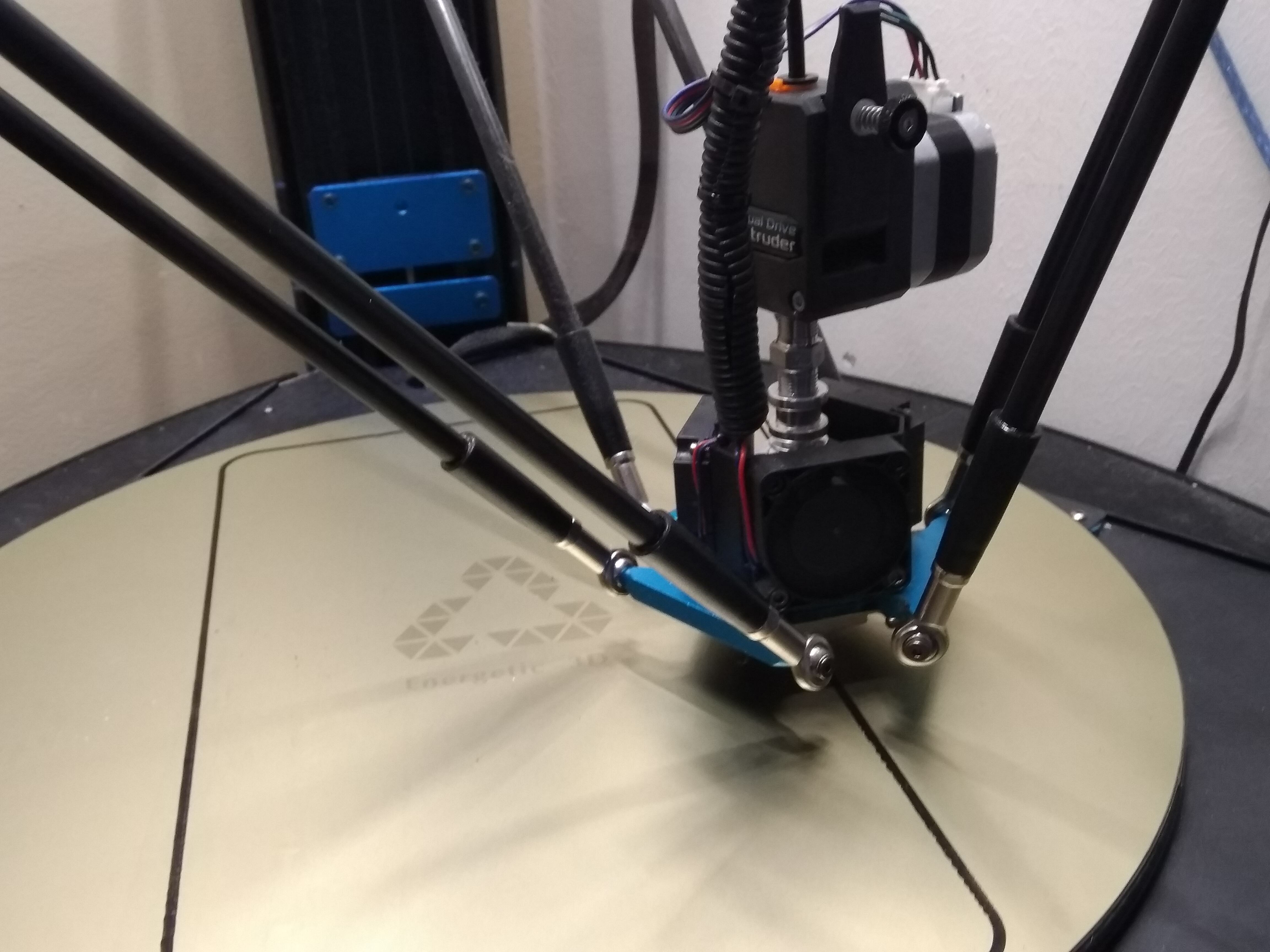

Delta-Drucker sind witzigFunktionieren diese 3Arm Drucker eigentlich gut? Finde irgendwie durch den Langen Hebelarm, dass diese Probleme machen müssen
Benchy in unter 6 Minuten ist nicht schnell?Also Deltas können auch schnell aber richtig schnell ist halt nicht 200mm/s+
