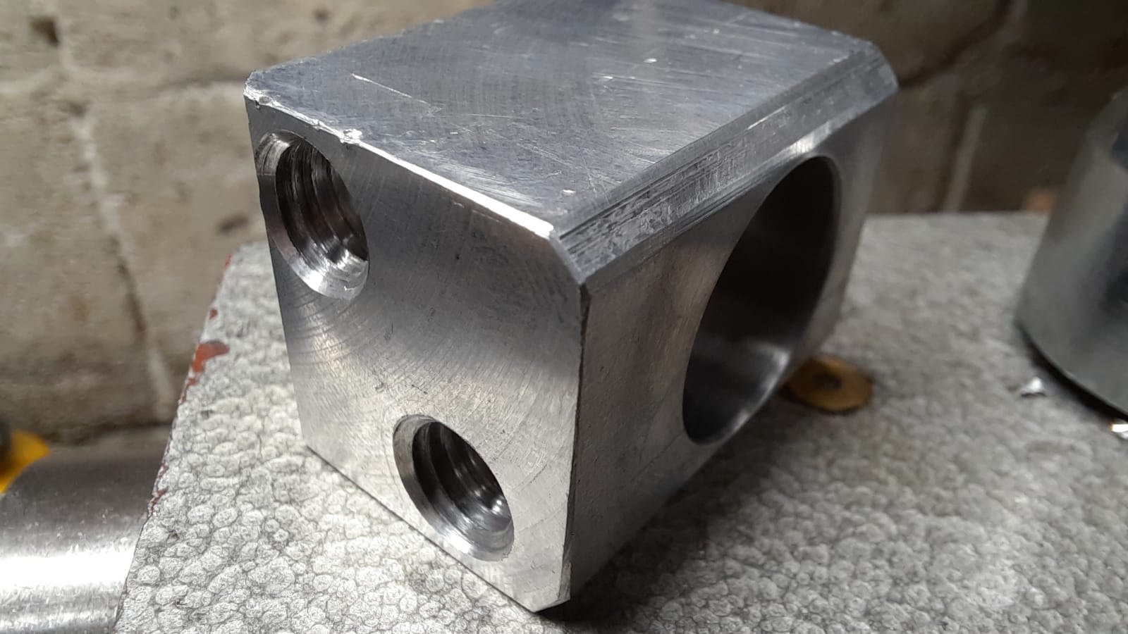

Meh.

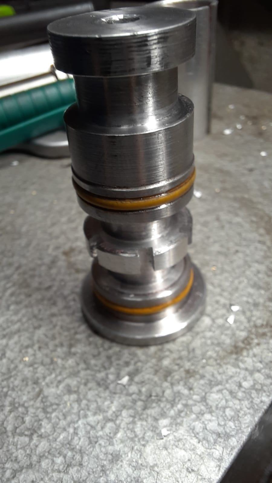

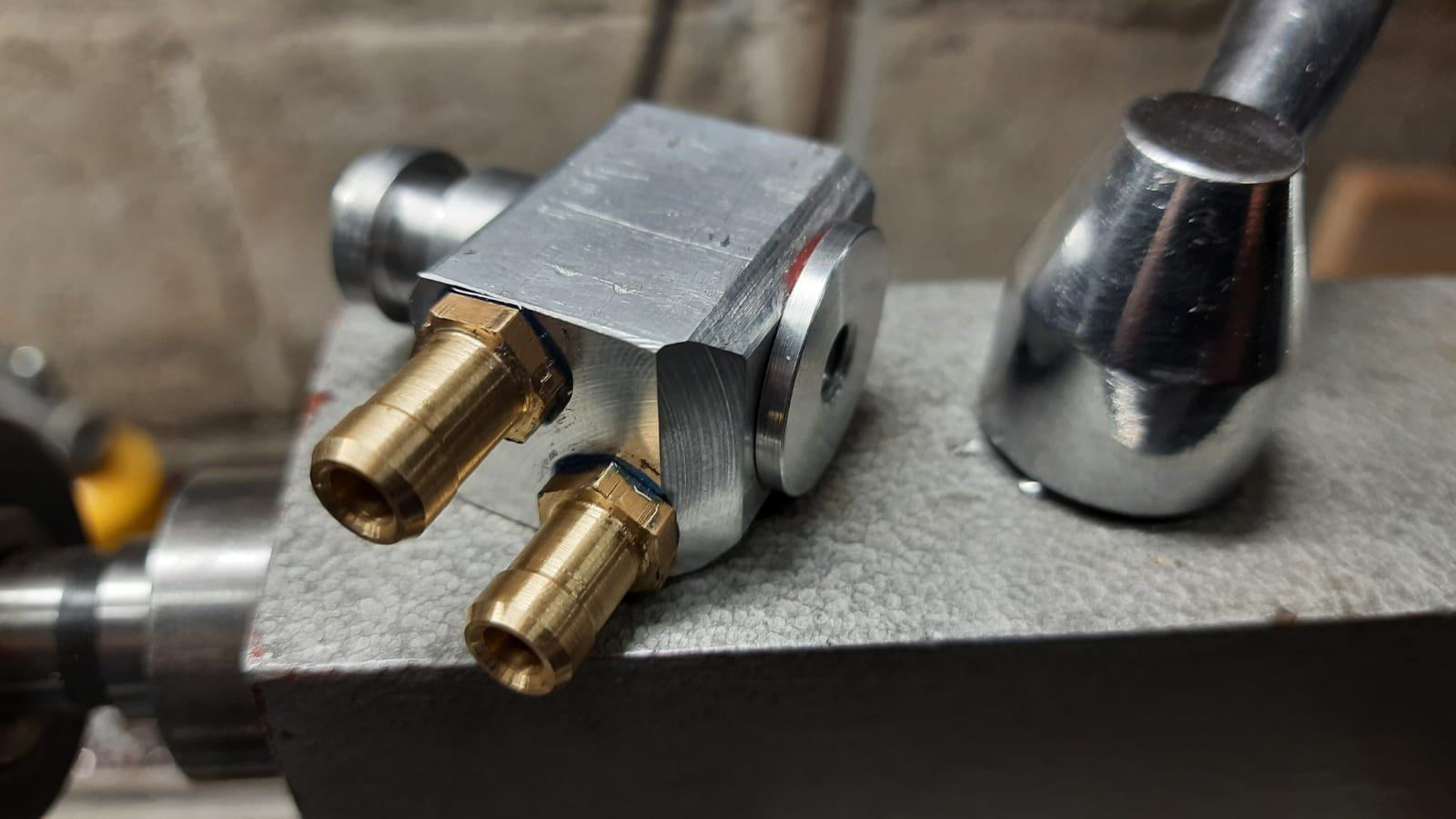

Kühler gebaut, lief gut soweit. Wobei ich den für 100€ nicht verkaufen würde, bei der Arbeit, die das war... das hat mal richtig die Werkstatt ausgereizt, Fräse, Drehe, vom Bohrkopf bis zum Teilapparat. Das Messing war geil, das Alu war scheiße (hoffentlich ist es wenigstens soweit korrosionsbeständig...).
Natürlich ist jetzt die eine Schlauchtülle dem PINDA Sensor im Weg.
Dafür gibt es 2 Möglichkeiten:
A) PINDA versetzen...
B) Volcano verbauen (und hoffen, dass die 8,5mm die der PINDA dann tiefer kommt ausreichen, einen Fan Shroud fürs Volcano hab ich auf Thingiverse gefunden)...

Hm. Alles eine ziemliche Beschäftigungstherapie. Ich hätte eigentlich auch ein 40mm Lüftergitter kaufen können, wäre billiger gewesen. Eigentlich war das Problem ja nur, dass ich jetzt schon zum 2. mal beim Nozzle-Tausch in den Lüfter gegriffen hab. Jaja, lächerlich, aber so ist das halt.
Das sieht doch sehr solide aus, der Kern ist auch schön umgesetzt, saubere Arbeit. Volcano hat den Vorteil, das man wirklich deutlich kühler drucken kann. Ich glaube auch nicht das die Zeit, die das Filament "heiss" ist groß ins Gewicht fällt. Also zumindest nicht wenn man halbwegs schnell druckt. So generell hat das Volcano aber den Nachteil, das Stringing schlimmer wird. Ist zumindest bei mir mit PETG so... Aber nichts was man nicht umschiffen kann. Prusa wird das V6 nutzen, weil deren Drucker nicht auf Geschwindigkeit optimiert sind. Die bewegen sich ja eher bei 50 als bei 100mm/s, da langt dann auch ein V6.
