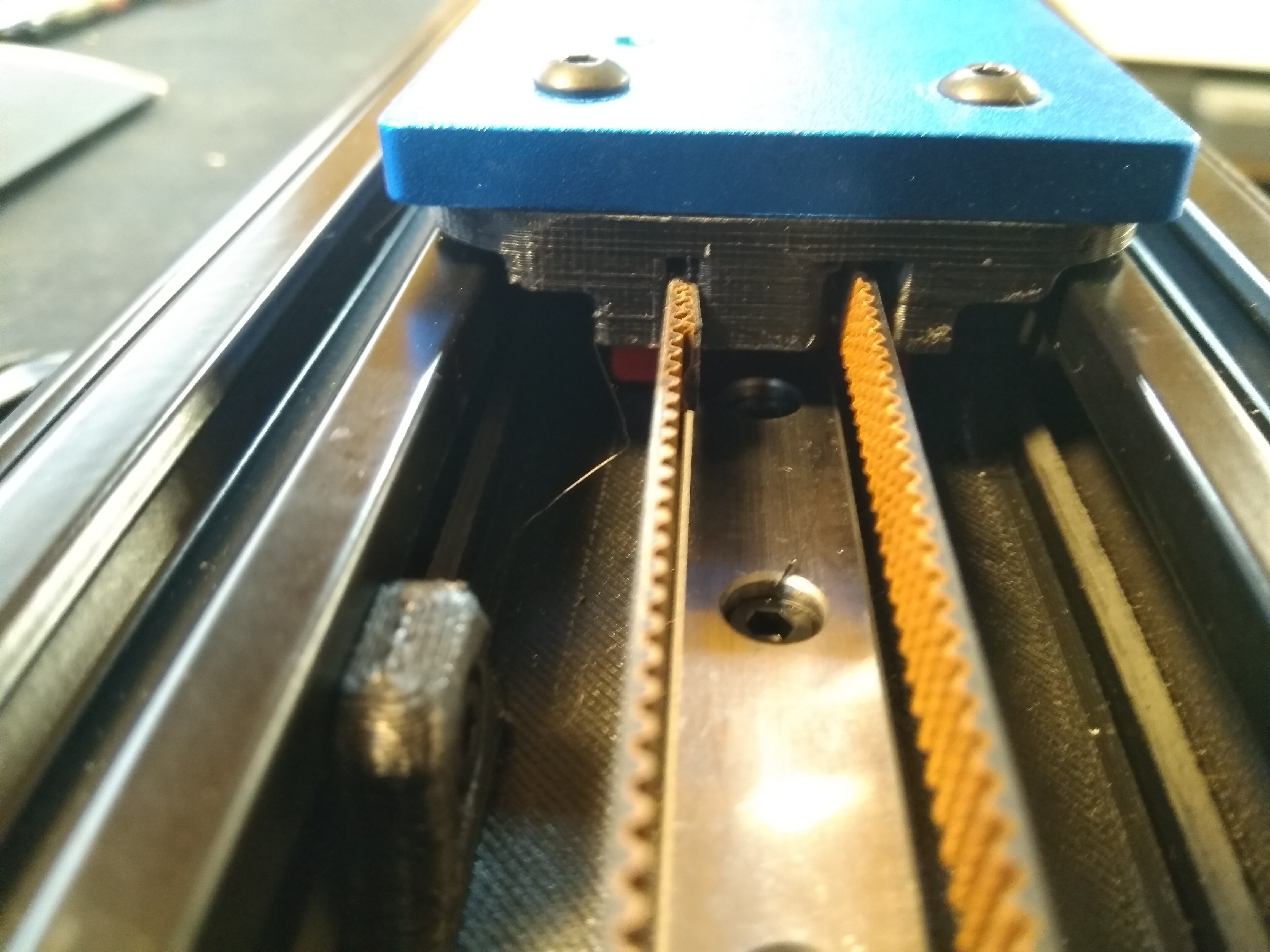

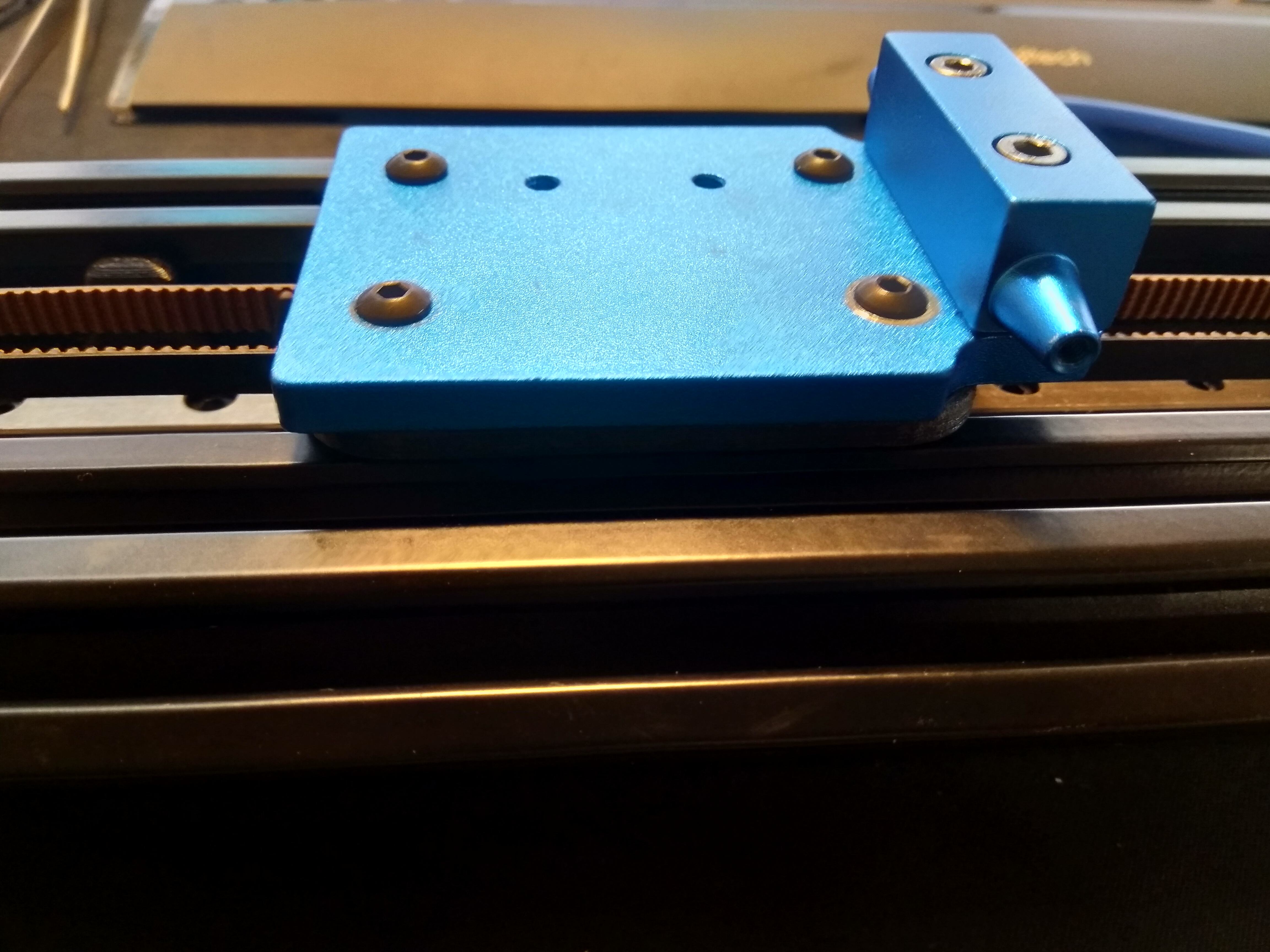

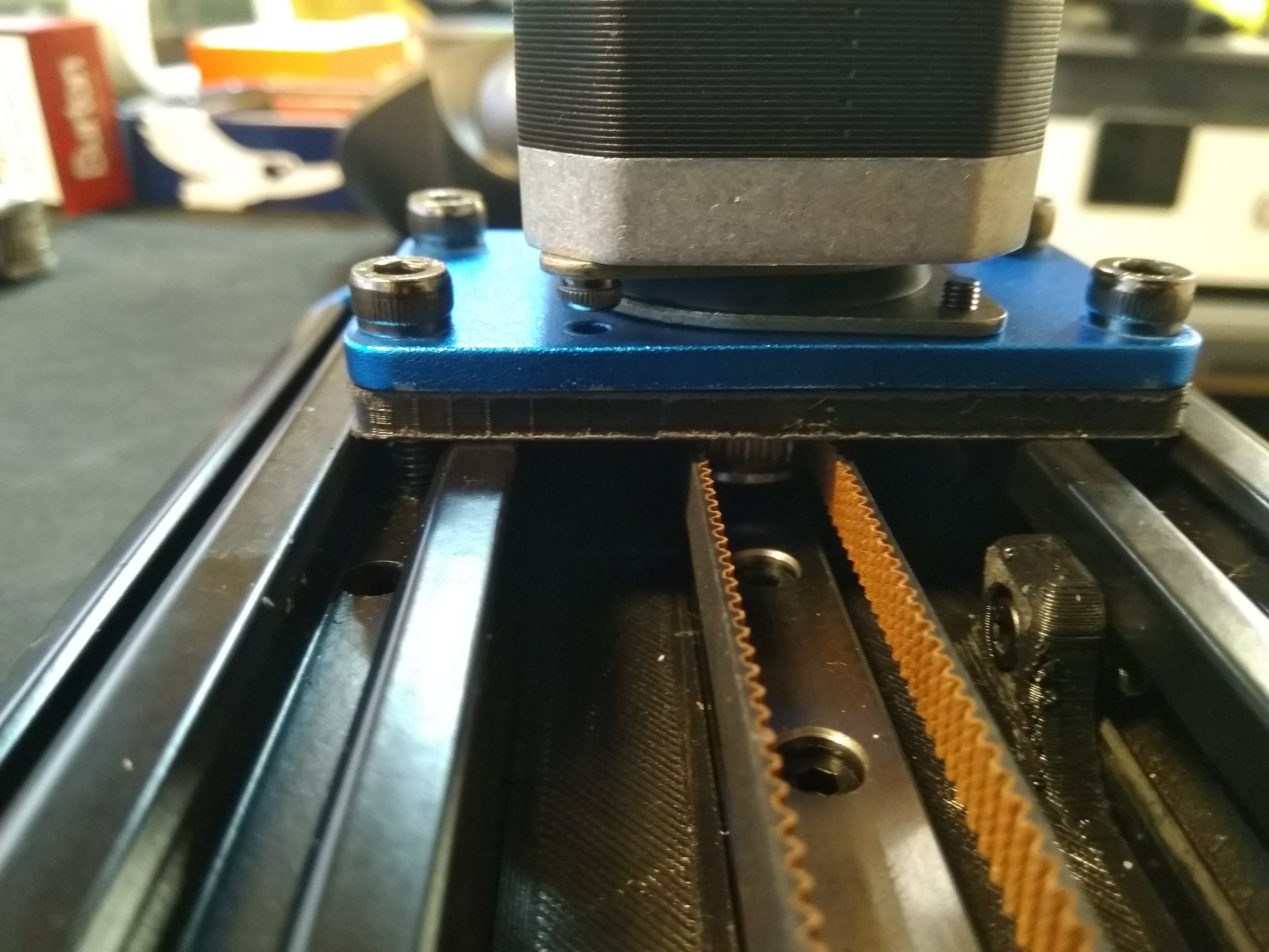

Die erste Säule ist umgerüstet.
Blick auf die untere Umlenkrolle
Blick auf den Schlitten
Blick unter den Schlitten
und schließlich ein Blick auf bzw. unter den Motor
Aufgebaut ist es. So schlecht kann meine bisherige Arbeit nicht sein. Homen läßt sich die Säule auch. Als nächstes geht es an den Einbau. Das Ganze noch zwei mal. Dann kann der Extruder und das Hotend wieder montiert werden. Dann noch die zwei Seitenteile der Einhausung und es kann wieder gedruckt werden...
Hast du keine Probleme mit Aufschwingen und generell Flexibilität im System durch die Motordämpfer?

Die Dämpfer waren ab Werk verbaut. Zudem haben die Dämpfer wohl konstruktionsbedingt nicht diese Auswirkungen auf den Druck. Bei mir sind die Motoren der drei Achsen In der oberen Elektronikbox verbaut. Die Riemen laufen nach unten. Der Schlitten ist an einer Seite mit dem Riemen verbunden. Beide Riemen laufen an die Umlenkrolle, die im Sockelteil verbaut ist. Ich hatte bisher so viel flexible Elemente in diesem Bereich, daß Gott erbarm. Mit dem neuen Riemen und den Linearschienen kann ich erstmalig den Riemen wirklich spannen. Der bisherige war ein reiner Gummiriemen (Ohne Inlay). Die Anbindung an den Schlitten war auch eher aus der Kategorie TPU. Der hängende Extruder hängt an Federn direkt am Schlitten.
Da sind die Probleme, die der sich ablösende Lack aufwarf viel heftiger. Verschiedene Bereiche hatten die Rollen keine Toleranz und saßen satt. An anderen Teilen dagegen hatte ich eine Toleranz von 1mm und das ganze wackelte, daß Gott erbarm. Die Druckgeschwindigkeit hab ich genau deshalb im Laufe der Zeit auf 30mm/sec abgesenkt. Immerhin konnte ich damit die benötigten Teile einigermaßen korrekt ausdrucken. Die Linearschienen laufen dagege satt (Ohne Gewackel) über die gesamte Länge. Mit denen werde ich die Geschwindigkeit wohl wieder auf den Standardwerten von 60mm/sec anheben können.

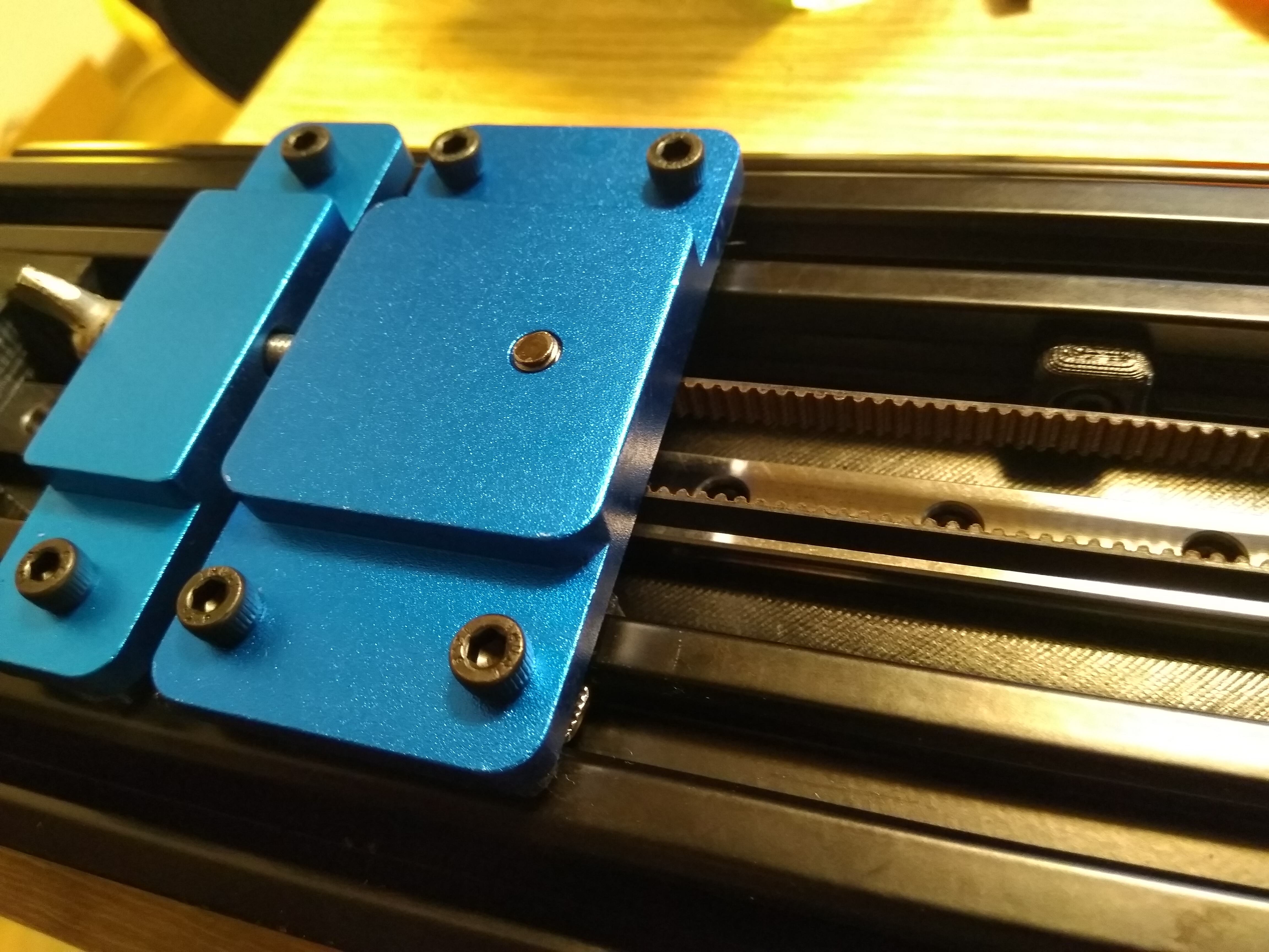

Die drei Säulen haben ihre Linar Rails bekommen. Alles schön einzeln getestet. Jetzt, beim Einbau des Extruders stellt sich beim Test heraus, daß die Motoren das Gewicht nicht halte können und beim Ausschalten des Druckers abwärts Richtung Heizbett rauschen. Und dabei ist der Effektor mit dem Hotend noch garnicht verbaut. Ich hatte die originalen verwendet, um Fehler beim Einbau der Rails dem auch zuordnen zu können. Also doch die richtig heftigen Nemas mit 65ncm Haltekraft. Bestellt hab ich jetzt mal drei Stück. Lieferung irgendwann nächste Woche direkt aus Bremen (Stepper Online DE Lager).
Immerhin zeigt sich durch die Leichtgängigkeit, daß ich nicht schlampig gearbeitet habe. Ush. Und ich darf wieder warten. Vielleicht kommen zwischenzeitlich auch die MagBallArms. Immerhin sind die gestern Nacht in Amsterdam gelandet.
