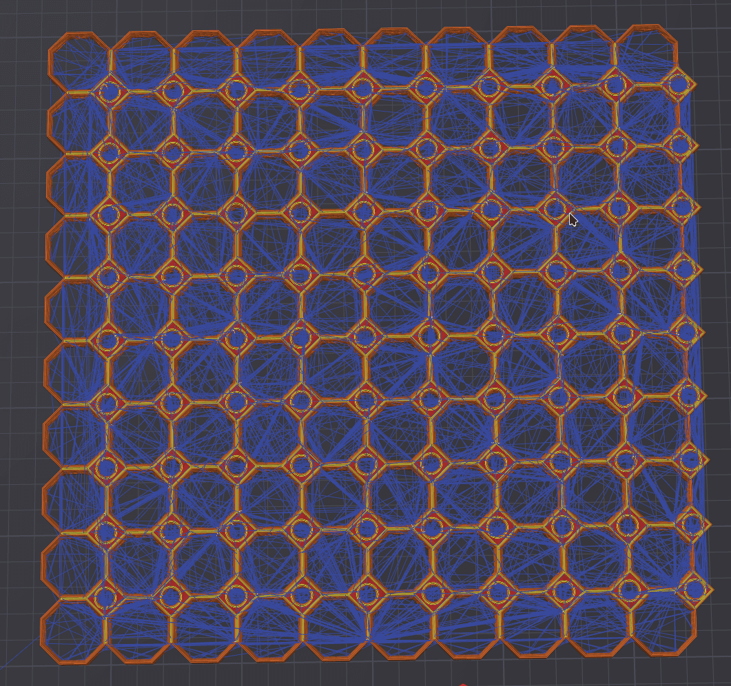

WTF? Ist beim Orca Slicer kaputt?
Warum so viel Travelmoves (47min) o_O
EDIT:
Scheint wohl ein bekanntes Problem vom OrcaSlicer zu sein:

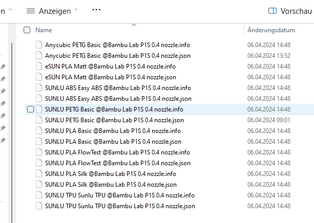

Ich kann bspw im Programm selbst keine Filamente anlegen aus einem vorhandenen (bspw Werte ändern und unter neuem Profil speichern).
Nach Slicerneustart hab ich 2mm³/s max Flow, keine Vendor ID mehr, eingestelle Filamentfarbe ist weg und Lüftung stellt sich auf default um bzw aus.
Darf jedesmal dann ne vorhandene json File kopieren und mit nem Editor anpassen, wenn das gemacht ist und ich den Slicer starte kann ich in dem neuen Profil dann auch wieder neue Sachen ändern und abspeichern.
Komplett strange (nein es liegt nicht an fehlenden Rechten auf dem Ordner).

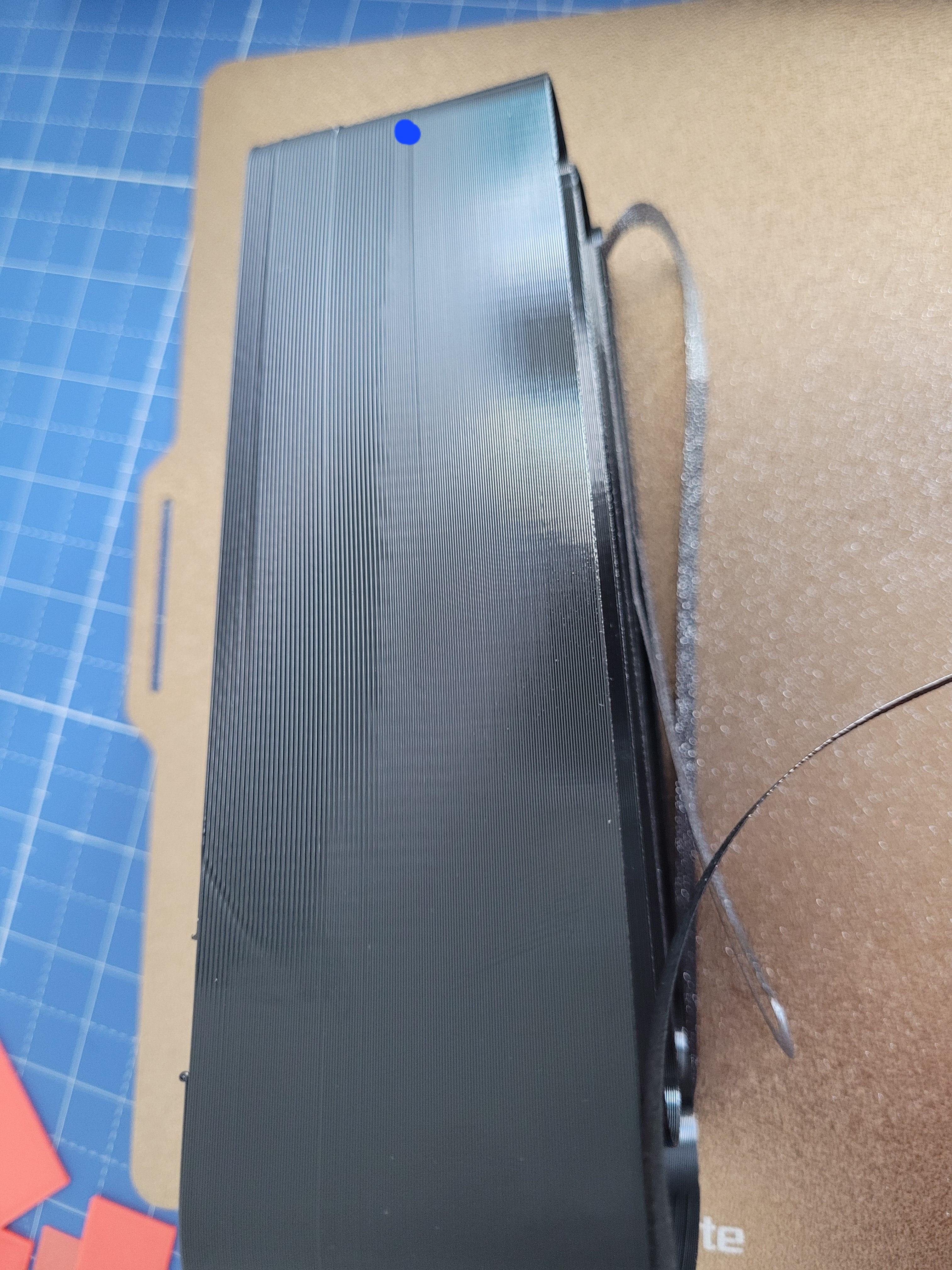

So, jetzt kommen die Fragen an die Profis.
Ich habe jetzt mit dem Orca Slicer einen ersten maximum Flow Test gefahren.
Filament : Anycubic PETG
Drucktemperatur : 240 Grad
Bett 70
Im Filament selbst habe ich max 35 eingetragen da ich nicht weiß wer hier limitiert. Der Test oder das Filament.
Standard Profil 0,2. Düse ist eine Edelstahl (original) 0,4
Auf dem Bild habe ich mit dem blauen Punkt den nach meiner Meinung nach noch vertretbaren Druck markiert. Seht ihr das auch so ?
Höhe bis zum Punkt : 20,81mm . Start bei 5 in 0,5 Schritten. Das wäre dann ein Max Flow von ca. 15,85
Kommt das eurer Meinung nach hin ? Irgendwas anders machen ?
Ich würde sagen das passt so

Ja Orca hat wohl ein paar Probleme.
Auch kein Z-Hop mehr wenn der Travel innerhalb geschlossener Flächen ist (bspw von einer Seite eines gefüllten Rechtecks zur anderen, hat man bspw bei den solid bottom layern vom objekt bevor das infill kommt).

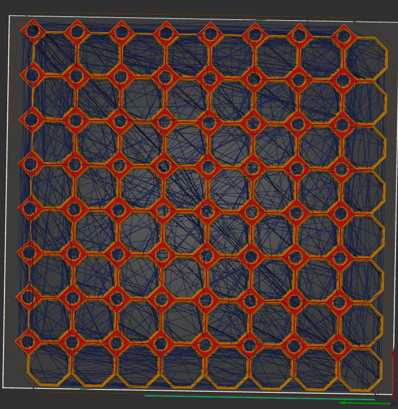

@toscdesign ich hab das auch auf die Multiboard Files geschoben, sind auch ja abartig große Modell-Files. Sieht im SuperSlicer auch nicht besser aus
Da könnten die Slicer Entwickler noch einiges optimieren.
Kann mir gut vorstellen das einige Fahrten unnötig sind.
Ich habe es ja beim ersten Layer gesehen, dort hat er oft 2-3 der Vierecke gedruckt und ist dann komplett auf die andere Bettseite gefahren um dort wieder 1-2 zu drucken :wall:

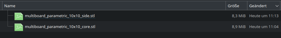

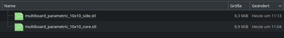

Also ganz ehrlich, ich seh da auch noch viel Arbeit in den Multiboard Files. Die 8x8 Tile hat ne 43MB STL...
Daher einfach die SCAD File nutzen, weiterer Vorteil du kannst dir dein Multiboard konfigurieren :-)
Dann stimmen auch die Dateigrößen :d
