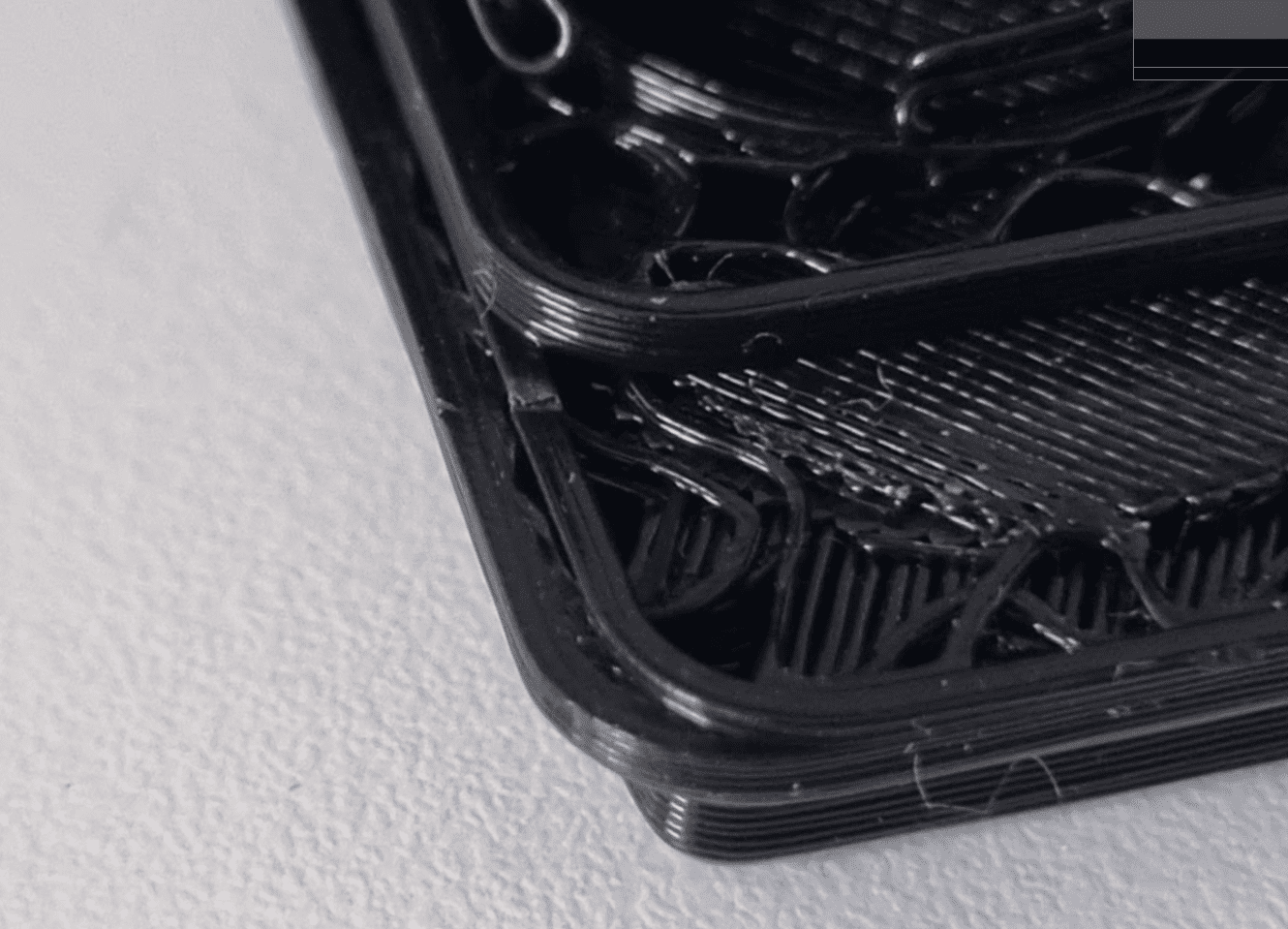

Igus Lager sind drin und zumindest aktuell druckt es wieder. Geklemmt habe ich sie aktuell nach Gefühl (angezogen bis die Achse das klemmen anfing, dann wieder leicht gelöst).
Print läuft, Daumen sind gedrückt.
Edit:
Links von letzter Woche, rechts von dieser Woche.
So langsam brauch ich hier echt mal einen Geistesblitz, sonst fliegt das Ding aus dem Fenster 🙃
Sind die Antriebsräder auf den Steppern noch ok oder sind die Zähne da mittlerweile durch?
Gleiches beim Zahnriehmen. Sieht mir nach üblem skippen aus.
Oder die Madenschrauben sind lose und der Motor dreht durch
Ich würde mal zum Testen die X- und Y-Motoren tauschen, nur um auszuschließen, dass es ein elektronisches / Kabel-Problem ist. Natürlich müsstest Du dann etwas an der Firmware anpassen. Wenn der Fehler nicht mitläuft, kannst Du das zumindest ausschließen.
grüße, fp483
EDIT: Mal eine blöde Frage: Ich dachte Du hattest den Layer-Shift vor dem Wechsel immer auf der Y-Achse... Auf dem Bild nach dem Tausch ist es aber die X-Achse...
Gestern hab ich den Druck mal gestartet und direkt auf 50% Speed reduziert. Druck geht sauber durch.
Jetzt gerade habe ich mal den selben Druck mit 1/2 Acceleration auf Y laufen, um mal zu gucken ob vielleicht der Stepper einfach ganz klassisch skipped. Danach vielleicht den Druck nochmal mit 100% Acc, aber anderer Layerhöhe (um zu gucken, obs was mechanisches auf dem speziellen Layer/der speziellen Höhe ist).

Hatte ich beim Lagertausch gecheckt. Den Riemen würde ich vielleicht nichtmehr in mein Auto verbauen (Wenn man ihn knickt, sieht man das die glatte Seite brüchig wird), aber es fehlen keine Zähne, er fasert nicht aus am Rand, also er sieht nicht nach der Ursache aus.
Beim Antriebsrad fehlt zwar eine "Seitenführung", das aber auch schon seit 2 oder 3 Jahren ohne Folgen.
Hier mal ein Foto.
Geprüft und auch beim Umbau nochmal. Prusa sagt im Manual "Antriebsachse greifen und Bett drückken/ziehen" um sich die Belt-Spannung anzugucken und da bewegt sich garnichs. Lockere Achse kenne ich aber auch eher als Staircase effekt (also sehr viele kleine Versatzstellen).
grüße, fp483
Danke, das ist nochmal eine neue Idee. Generell werde ich nachher mal das Kabel prüfen.

Hab aber noch ein Detail gefunden:
Ich verliere auch Schritte auf X!
Das ist ein Druck von vor einigen Tagen und ich habe nur durch Zufall gesehen, das hier auch in X was schief geht.
Mittlerweile glaube ich schon fast an ein Elektronik-Problem, zB ein VoltageDrop auf der 24V.
Hab auch wieder daran gedacht, das der ja auch einen "Non-Silent" mode hat, den muss ich nachher auch nochmal testen.
Irgendwas in der Richtung scheint es wohl zu sein. Habe heute Silent -> Normal umgestellt und ~8h gedruckt ohne Layer skip :)
In Silent hat er keine Crash dedection und so... ich geh davon aus, dass die Stepper da "anders" angesteuert werden, in deinem Fall evtl. nicht besser.
Wie gehts dir mit den Igus, soweit zufrieden, Geräuschkulisse verändert?
Ja, sowas in der Richtung. Mit Silent mode sind gerade die travel moves deutlich leiser, aber dafür halt layer shift :poop:
Allerdings sind die Igus auf Y deutlich leiser als die Linearlager vorher waren, von daher ist er jetzt insgesamt leiser.
