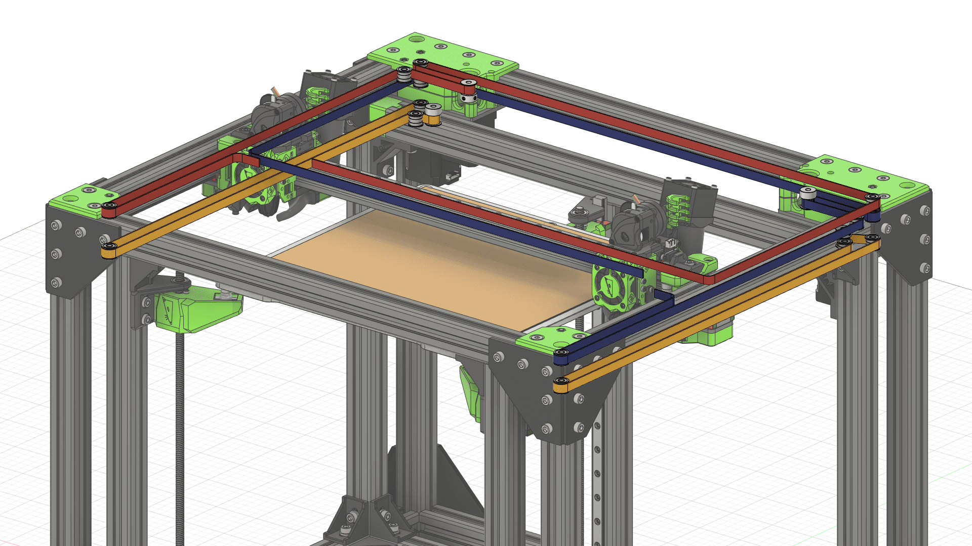

Mal eine Konzeptionsfrage zum IDEX. Da ich gelesen habe, dass der gute Ahrimaan einen "Riesen-IDEX" bauen wird.
Ich hatte einen CoreXY-IDEX am Laufen (Druckbett 310x310mm) und der hat auch ganz anstädige Drucke abgeliefert. Aber: Die bewegte Masse auf der XY-Achse ist dann schon beachtlich. Beschleunigungen jenseits der 2500 mm/s^2 sind da eher keine Option. Bei einer Druckgröße von 400x400m wird das aufgrund der längeren Riemen auch nicht besser werden. Zudem hatte ich recht starke Vibrationen, vermutlich auch aufgrund der schweren X-Achse.
Ich hab letztendlich den Drucker nochmal zu einem Bettschubser hybrid Core-XY-IDEX (allerdings nur 220x220) umgebaut und bin damit ganz zufrieden. Langsamer als der CoreXY-Idex ist der auch nicht, aber deutlich leiser, weil weniger Vibration aufgrund des schweren Kopfes. So hat man zwar das schwere bewegte Bett, aber im anderen Fall die schwere X-Achse.
Versteht mich nicht falsch, ich bin ein dicker Fan des CoreXY für Single-Head oder auch Toolchanger ala E3D oder Prusa XL, aber als IDEX weiß ich nicht, ob man gegenüber eines traditonellen Systems etwas gewinnt.

Deswegen baut man nicht jeden Drucker zum IDEX sondern stabile.
Der RR hat 3030 Profile (X Achse 2020, der Rest ist aber stiff) und es kommen noch ca 10cm mehr Belts als bei Standard 400er drauf, dafür aber anderer Belt Path

Der Riementrieb oben ist aber letztlich auch ein gewöhnlicher hybrider coreXY, wie ihn die meisten "corexz oder coreXY auf Idex"- Umbauten verwenden und selbstredend hatte mein Aufbau 30er Profile.
Aber die Ratrig Jungs sind natürlich ein anderes Kaliber. Bin aber auf euer Feedback gespannt, wenn ihr die Kisten dann zusammensetzt.

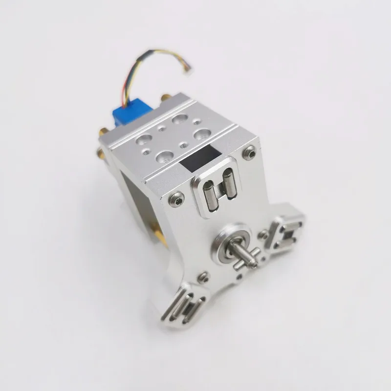

Das e3d toolchanger System, so revolutionär das vor einigen Jahren einmal war, würde ich heute nicht mehr dem rein mechanischen System-Wechsel wie dem prusa XL vorziehen. Der Servo-Motor ist einfach eine zusätzliche Fehlerquelle.
Wer an einem prusa XL ähnlichem mechanischen toolchanger im Eigenbau interessiert ist, kann sich das hier mal anschauen:

Ich geh davon aus, dass wir in 1-2 Jahren einige Chinaklone vom Prusa XL System haben werden.
Zuverlässig sind die mit Servo. Docking ist ebenfalls sehr zuverlässig. Ironischerweise könnten die sogar zuverlässiger sein als die Prusa. Man erinnert sich an die anfangs Probleme beim Docking.
Das Prusa ein mechanisches System gewählt dürfte vorallem daran liegen, dass es günstiger ist: kein Servo, kein Treiber/Elektronik notwendig und kein Kabel das zum gantry muss.
