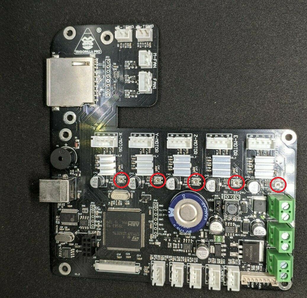

Sodele. Ich habe den Fehler gefunden. Der originale Motor hat einen Schlag ab. Beim 65Ncm Motor war es dann auch einfach. Ich muß die Laufrichtung des Motors in der Firmware umdrehen. Dann läuft er richtig soft. Genau das, was ich beim Extruder vor dem erstenn Lauf getan hatte. Ich hab halt unten keinen Endstop. Sodele. Jetzt kann die entsprechende Montage beginnen. Ich habe übrigens auf dem Board (Trigorilla Pro) keinen Poti zum Einstellen der Vref. Das muß ich via Firmware bei der Kalibrirung der drei Motoren machen. Allerdings mach ich das gleich richtig und verbaue die bereits gedruckte MagBallArms Halterung.
Schau dir dein Board noch einmal genau an. Ich hab das zwar noch nie live gesehen, aber dieses hier dürfte doch dein Board sein, oder? Ich war mal so freundlich, die Potis zu markieren.
Zum Einstellen brauchst du aber einen nicht leitfähigen Schraubenzieher, sonst könntest du da was zerstören. Per Software einstellen geht bei den A4988 meines Wissens nach nicht.
Grazie Mille. Ich hab mein Mobile kurz mit Maxi Zoomverwendet, um das zu sehen. Ich hatte ursprünglich dieses Foto verwendet.
