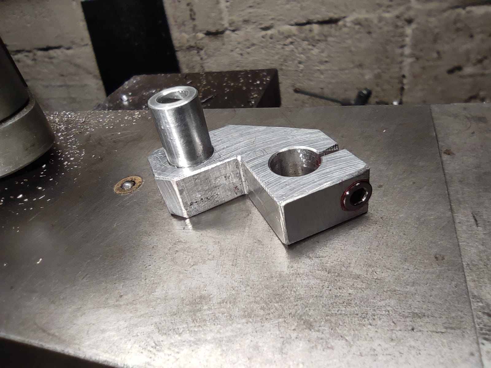

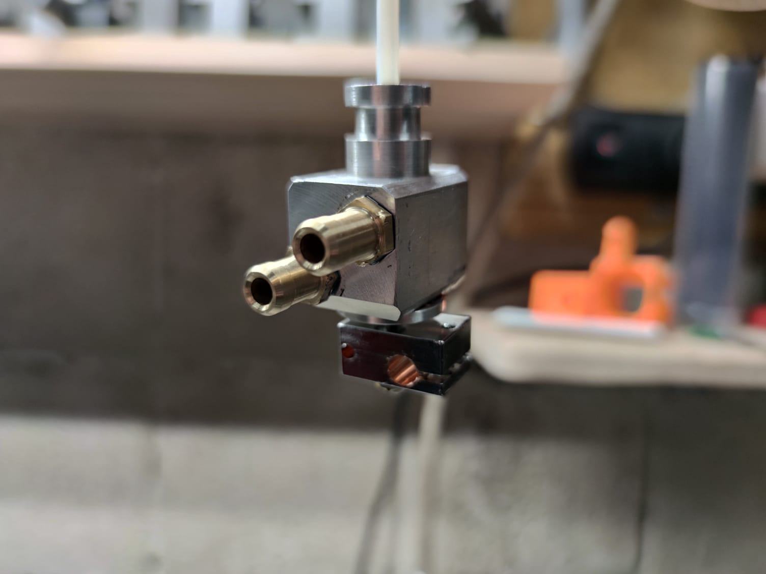

So, mein Hotend ist soweit mal fertig.
Dazu ein Adapter um den "Pinda" Sensor zu versetzen, ohne 3d-Drucker muss man es halt auf die klassische Art machen.

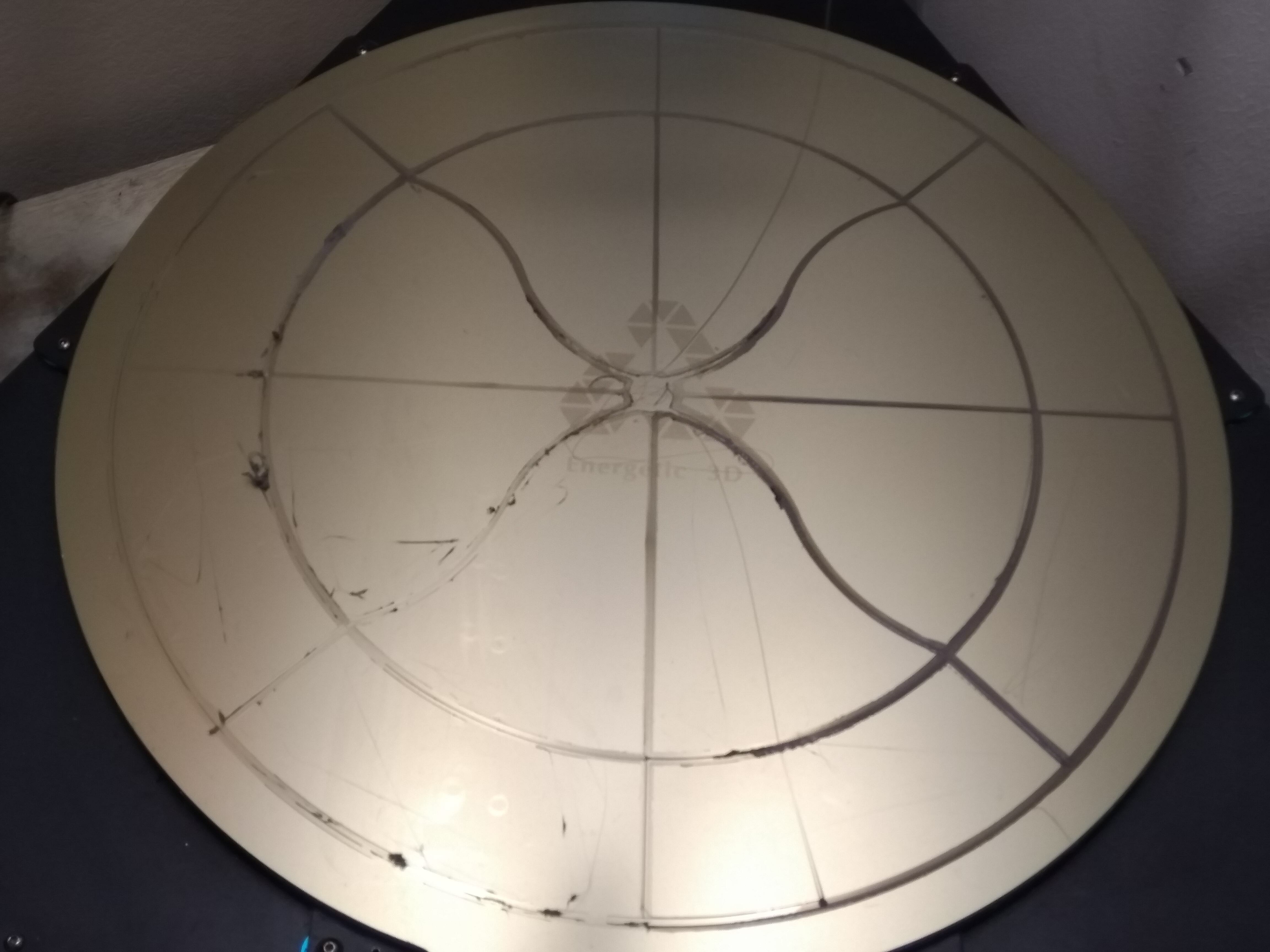

Mal eine vermutlich dämliche Frage.
Woher kommt ein derart besch*ssenen 1sr Layer?
Ich habe den Extruder frisch kalibriert. Ich habe das Bett direkt vor diesem Druckversuch neu gelevelt.
Die 1st Layer height ist 0,25mm.
Standardhöhe ist 0,2mm.
Kühlung 0% ab dem 2. Layer 100%.
Geschwindigkeit ist 30mm/s bei der ersten Shcicht. Danach 60mm/s.
Ich bin echt am Rätseln. Im ersten Schritt habe ich den Extruder neu kalibriert. Meiner hat 436,84 Steps pro mm. Ich habe auch auf die Chitu Eigenschaft geachtet. Angabe beim Parameter erfolgt in mm/Step. Danach habe ich gelevelt. Also mit Papier den Abstand ermitteln, Danach den Level-Sensor anbringen, Das Mesh messen lassen. Im letzten Schritt wird das im Bild ersichtliche Testobjekt ausgedruckt. Schaut supi aus. :eek:
Sieht mir so aus, als wäre die Düse viel zu nah am Bett. Oder ist das ne 1.2er und die Extrusionen sind deshalb so breit? Sieht ja aus, wie mit nem Edding gemalt :fresse:
Die Kalibrierung vom Extruder müsste dafür schon sehr falsch sein. Und selbst wenn das so wäre, würde das die kaum extrudierten Bereiche am äußeren Kreis nicht erklären.

Was dein Bett angeht. Insgesamt deutlich zu tief und links muss noch weiter runter als rechts. Da stimmt insgesamt was nicht.

Ich glaube ich gehe einen halben Schritt zurück und nehme die bereits geslicte Leveltest Datei vom Drucker.
Nur zum Verständnis. Ich teste/kalibriere jetzt zuerst nacheinander alle wichtigen Einstellungen durch. Also:
Extruder kalibrieren
Heizbett korrekt leveln
X/y/z Calibrierung.
@Tzk. Ich muss den Rahmen nochmals in den Winkel setzen. Der hat sich durch das Verschieben scheinbar wieder etwas verzogen. Grazie Mille. Nur gut, daß ich immer einen Winkel in 300x200 zur Hand habe.
Nur die linke untere Ecke der rechten Säule rennt aus dem Winkel. Alle anderen sehen gut aus.
Ich hab den Rahmen jetzt erneut komplett im Winkel. Ich level ihn jetzt nochmals und nehme die Original GCode Datei zum Leveltest. Damit kann ich Cora und deren Einstellungen als Fehlerquelle ausschließen.
