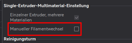

@Arakon
Hast du das aktiviert oder nicht?
Die Beschreibung des Menüpunktes ist leider abgeschnitten, beim Mausover
Habs selbst rausgefunden, dass muss aktiviert sein.
Sonst führt er das Filamentwechsel Makro direkt beim Druckstart aus.
Aktuell habe ich nur das "PAUSE" Makro als Filament Change Gcode im Slicer festgelegt.
Filament wechsle ich manuell.

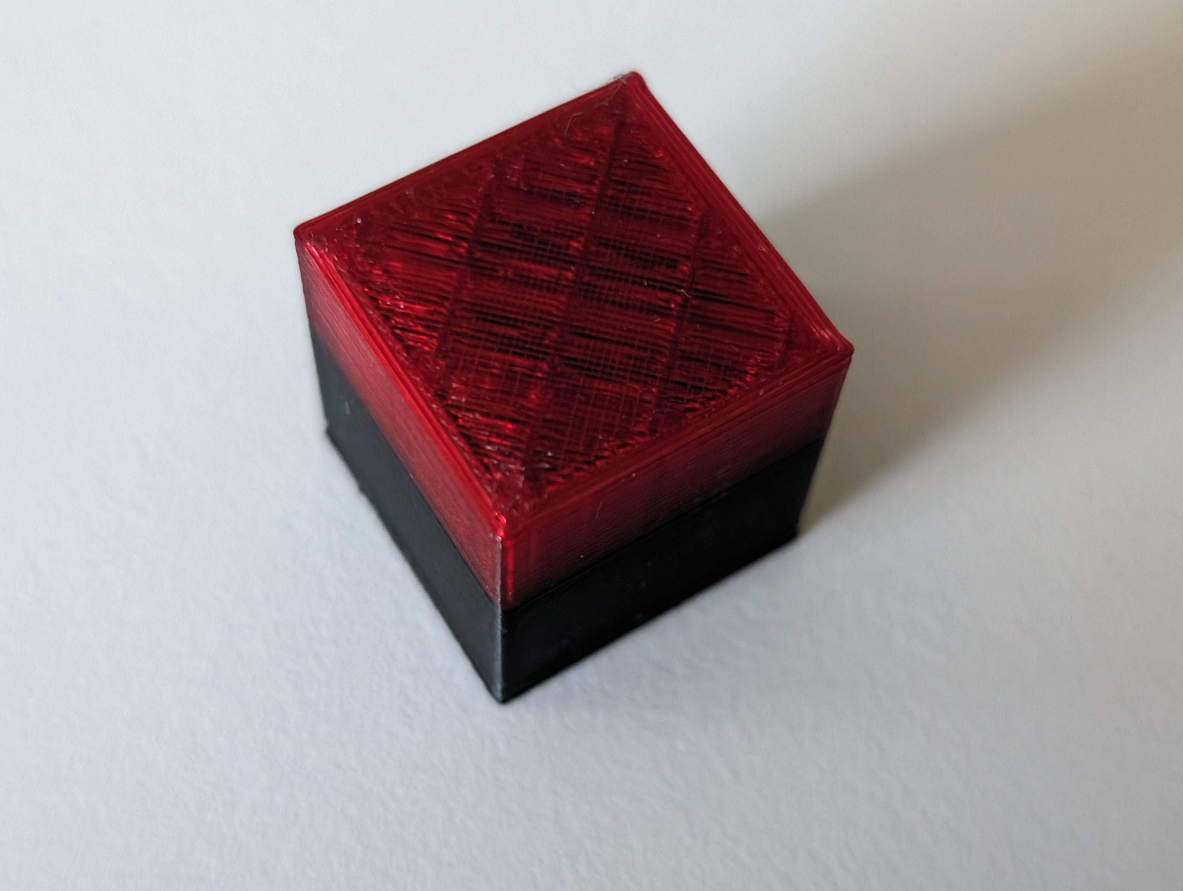

Hierzu habe ich noch ein paar Fragen.
Ich bekomme beim Druckstart folgende Meldung:
Code:
Unknown command:"T0"
Und nach dem manuellen Filamentwechsel und dem Druck auf "Resume":
Code:
Unknown command:"T1"
Außerdem übernimmt er nicht das Pressure Advance Setting vom zweiten Filament.
Ich denke da fehlt noch irgendwas
Hat trotzdem erstmal funktioniert:
Natürlich sollte man auch das Pressure Advance Setting beim zweiten Filament im Slicer aktivieren, habe gehört das hilft :rofl:

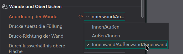

Ok, also zweiter Test
Unglaublich!
Diese Einstellung verbessert die Druckqualität wirklich merklich :oops:
Habe es selbst ausprobiert!
Warum ist dieses Setting nicht Standard?

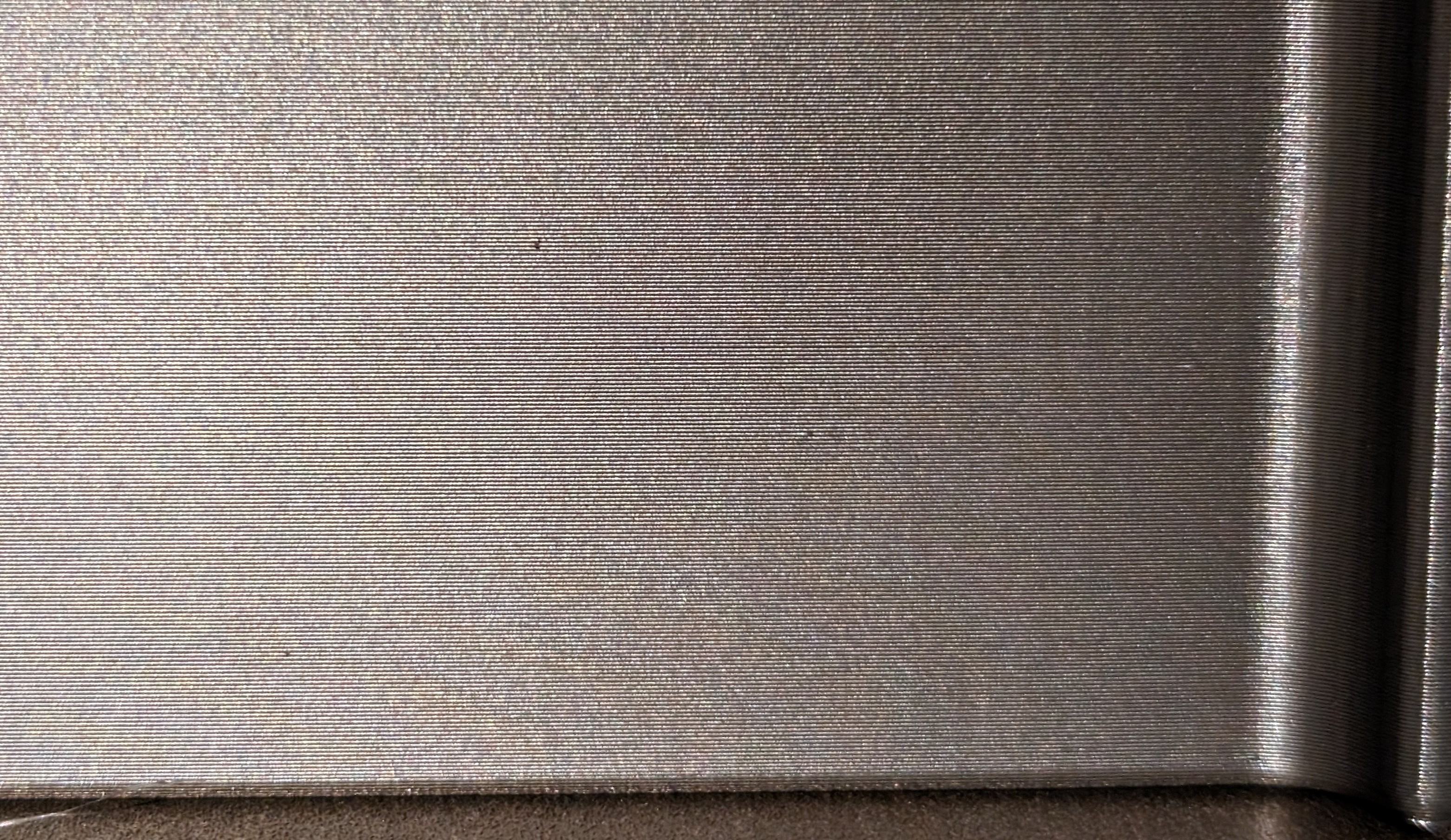

Zwar läuft mein großer Druck noch, aber ich kann schon sagen das die VFAs verschwunden sind.
Schon alleine dadurch lohnt sich die Einstellung 👍
@pwnbert
Sie sieht die Oberfläche mit der oben genannten Einstellung aus 👍
Schade das der Druck fehlgeschlagen ist 😑

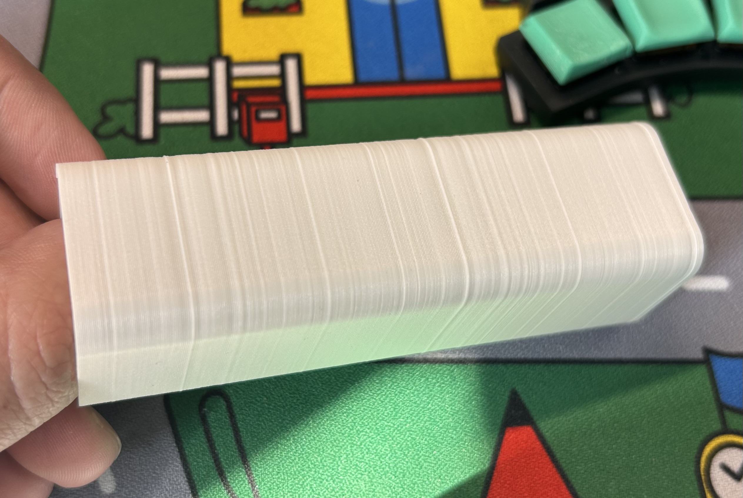

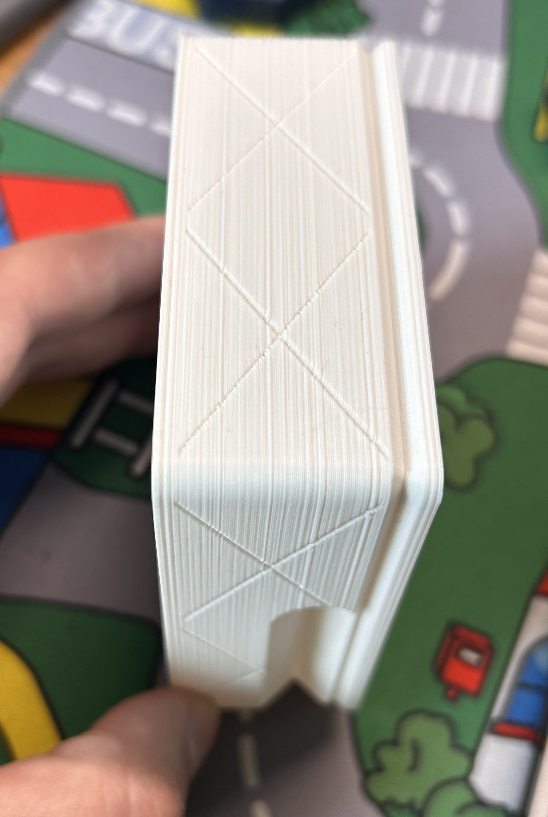

Wie macht ihr das eigentlich bei hellem Filament, welches nicht nach der üblichen OrcaSlicer Flow Kalibrierungsmethode zu kalibrieren ist.
Da man die Details auf der Oberfläche quasi nicht erkennt?
Ich mache da aktuell den einwandigen Wüfel und messe das mit dem Messschieber nach
Geh mit Fingernagel drüber. Da merkste schon ob's zu viel oder zu wenig Material ist
Leider nicht.
Edit:
Teilweise ist der Test vom Orca auch wenig aussagekräftig. Die Oberfläche ist glatt, aber wenn man dann druckt hat man trotzdem wieder Überextrusion 😑
