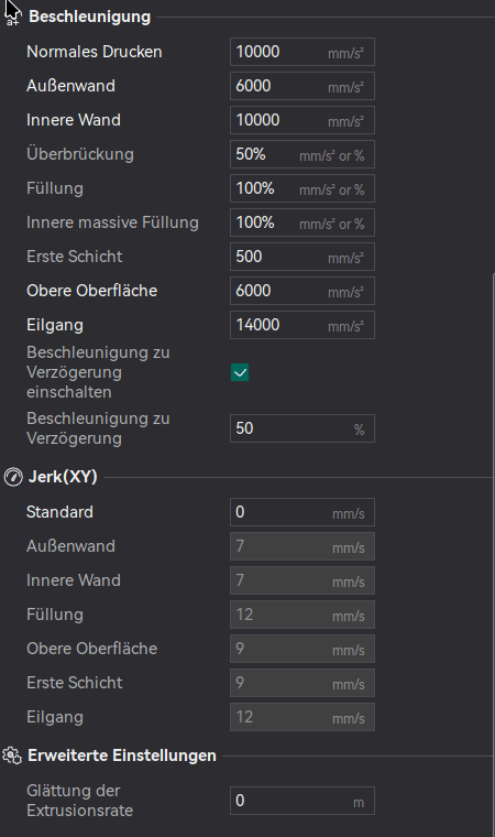

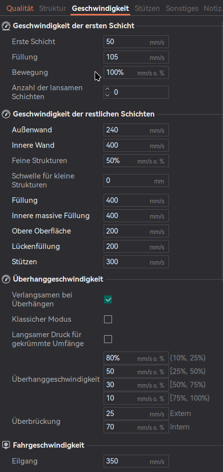

Also irgendwas stimmt mit dem Elis Pressure Advance Pattern vom OrcaSlicer nicht.
Trotz passend aus dem Pattern gewähltem Wert, sind die Ecken immer noch zu dick.
Dachte es lag am Extruder, habe den neu kalibriert und auch nochmal den Flow.
Dann nochmals das Pattern gedruckt und der Wert war der gleiche.
Aber sobald ich was normales Drucke sind die Ecken wieder Mist, also zu dick.
Am Gcode liegt es nicht, der Drucker nimmt den PA Wert problemlos an, lt. Konsolenausgabe

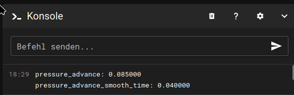

haste unter extruder auch pressure_advance_smooth_time: 0.040 drin? nicht das das unkonfiguriert ist oder ggf falschen wert hat
Edit: ich hab da standardwerte konfiguriert, falls nämlich mal was beim filament doch nicht übergeben wird. habe den wert genommen den die meisten meiner filamente haben
Jupp hab ich drin, beim setzen vom PA Wert zeigt Klipper das auch noch mal in der Konsolen Ausgabe:
dann könnte es evtl gar nix mit PA zu tun haben, sondern ggf an sowas wie square corner velocity liegen.
Die steht auf 10, dem Standardwert von Klipper
Hier mal die aktuellen Orca Einstellungen:
Ich habe jetzt mal TMC Autotune ausgeschaltet, es ist minimal besser geworden.
Morgen schalte ich auch noch den Inputshaper ab und schaue dann
