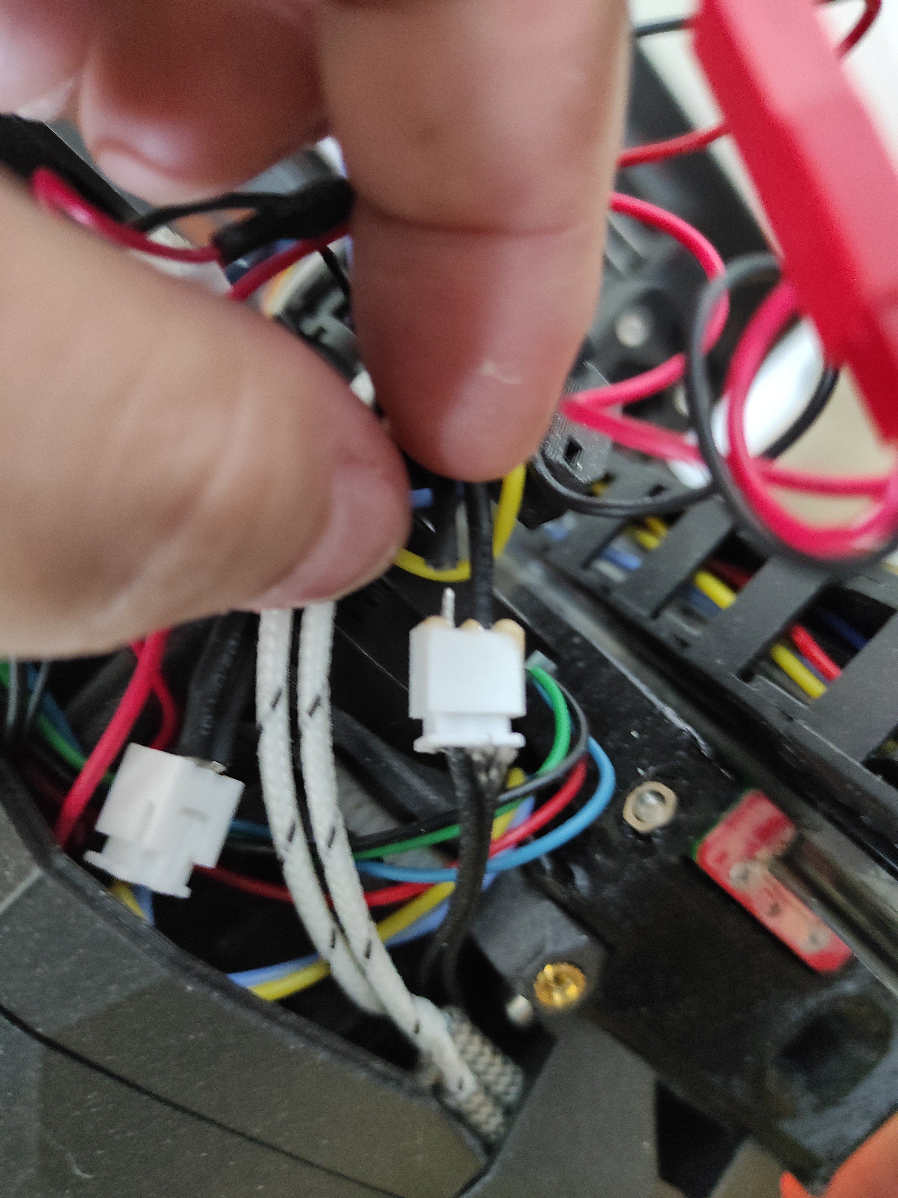

Jo ich baue heute wohl mal den Druckkopf auseinander und schaue mal ob ich was finde.
Druck gestern ist natürlich noch bei um die 90% abgebrochen (Fehlermeldung heater abnormal), war sehr begeistert 😭
Evtl Fehler gefunden. Stecker richtung Mainboard vom thermistor hat sich einseitig das Kabel gelockert bis hin zu ganz ab wann man bissl dran wackelt (führte jetzt auch letztendlich zum adc Out of range Fehler, daher hab ich das dann jetzt gefunden)
Würd sich ja fast anbieten dass man da für die „Standard“ Toolheads auch n Breakout Board designed, dann wär die Buchse zumindest auf nem PCB und kosten tun die Dinger ja auch echt nix 😅

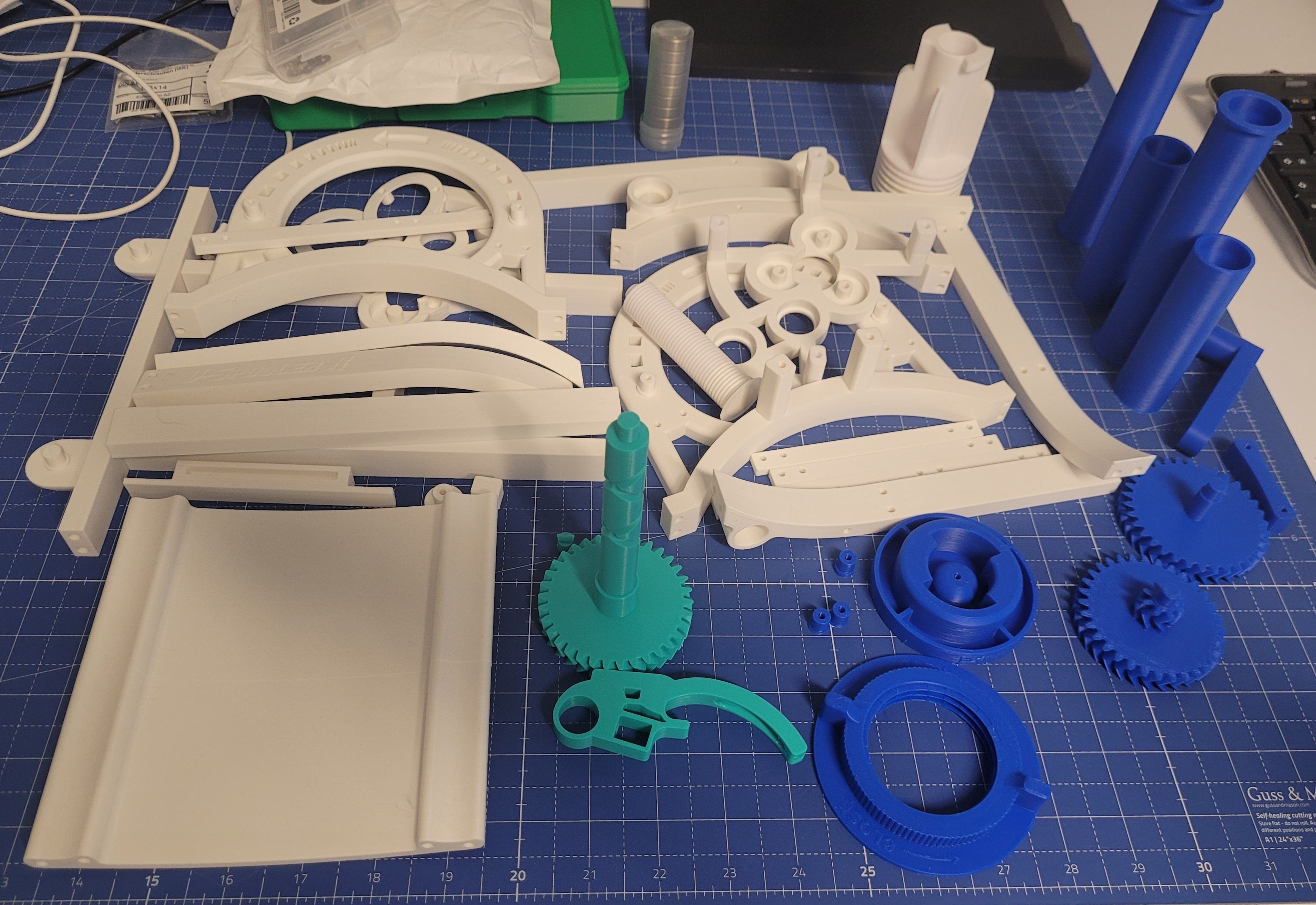

Resteverwertung für V-spooler X
Jetzt zusammenbauen o_O
