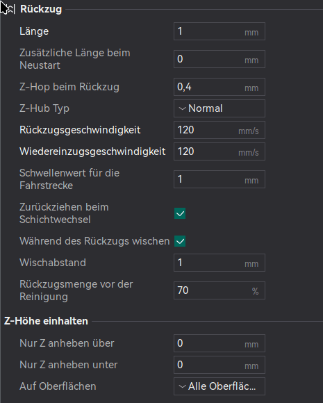

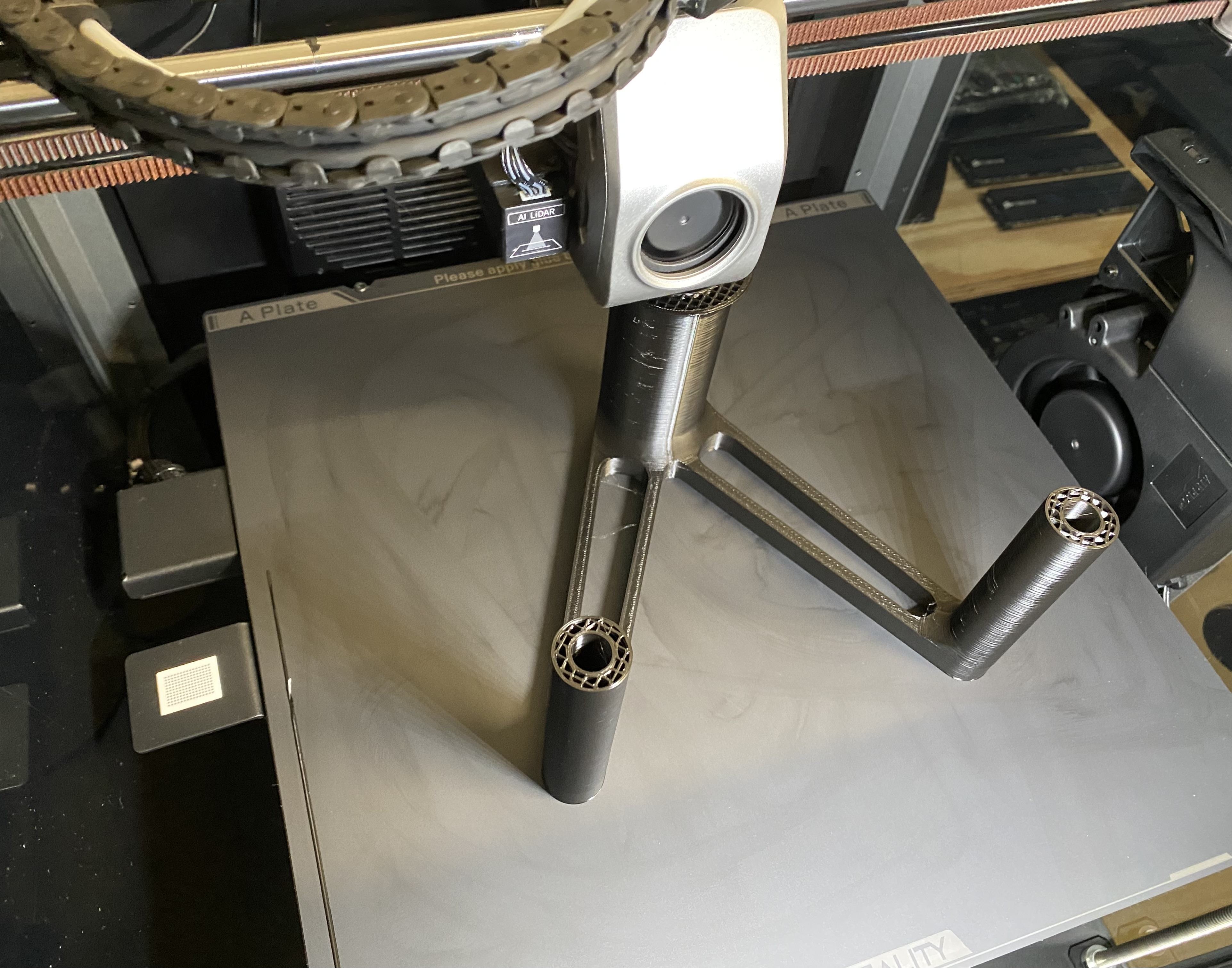

Kann es sein dass der Orca Slicer nur Single Threaded ist?
Bin gerade dabei einen A Rahmen zu slicen, mit wenig Konturen und wenig Infill und der Orca Slicer laggt übelst beim Bewegen des Objekts.
Ist kein aufwendiger Druck, sind nur 1h45min aufm Voron
Edit:
Ok kaum habe ich das geschrieben, läuft wieder alles flüssig :unsure:
Als Appimage definitiv, geht mir auch dezent auf die Nerven.
Ja dürfte ein App Image sein.
Hatte ich die ganze Zeit nicht das Problem, erst seit ein paar Tagen.
Den gibts nicht nativ unter eos oder?
Was mich auch die ganze Zeit nerft ist, das trotz eingeschaltetem Z-Hop, dieser nicht bei langen Fahrten durchgeführt wird und der deshalb über die gerade frisch gedruckte Linie donnert :(
