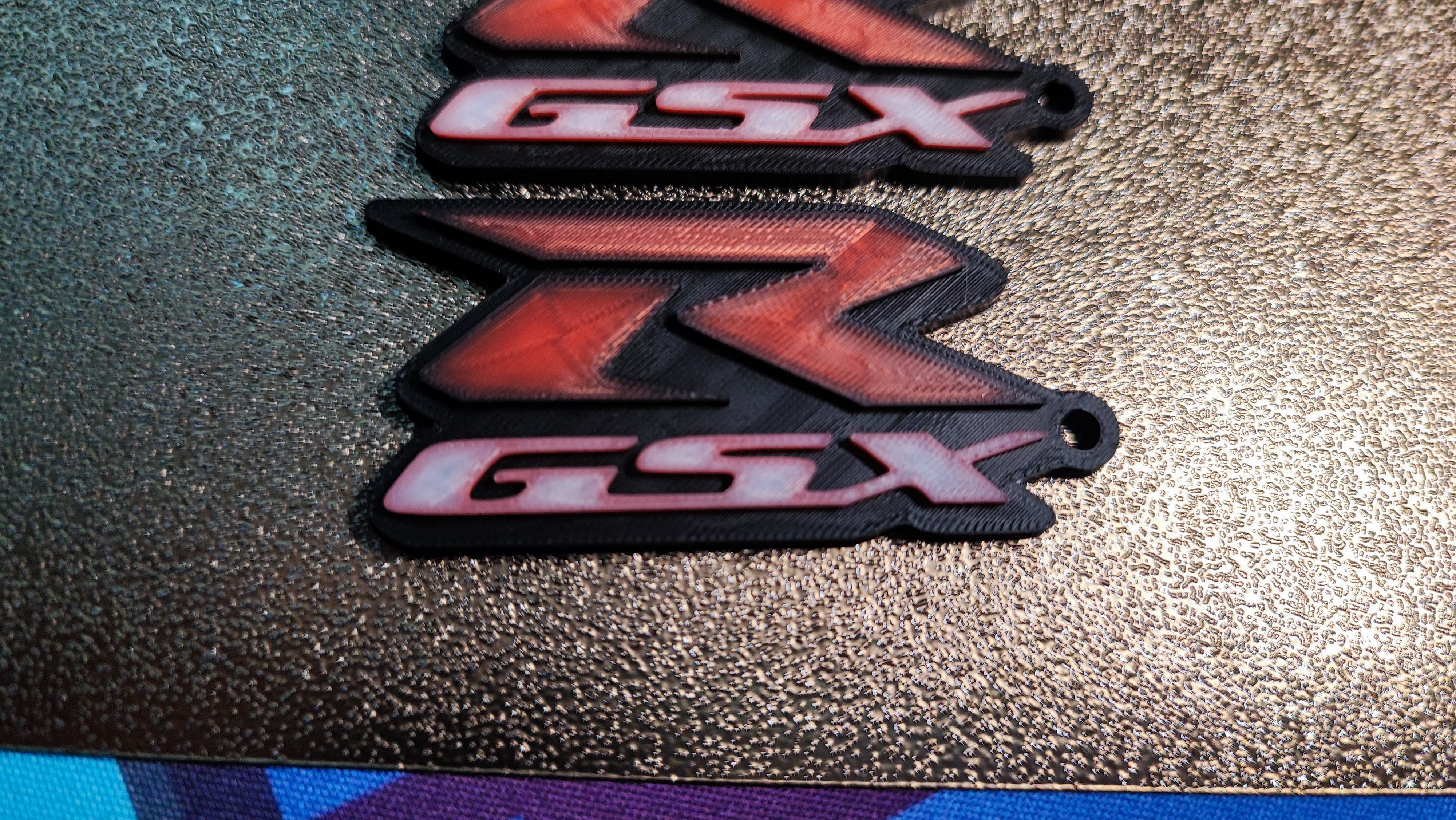

ich hab das Problem bei einem Druck, dass das Weiß nicht richtig Weiß ist. Hat einer ne Ahnung, woran das liegen könnte?
Entlädt er nicht genug?
Im Rot oben scheint ja auch Schwarz.

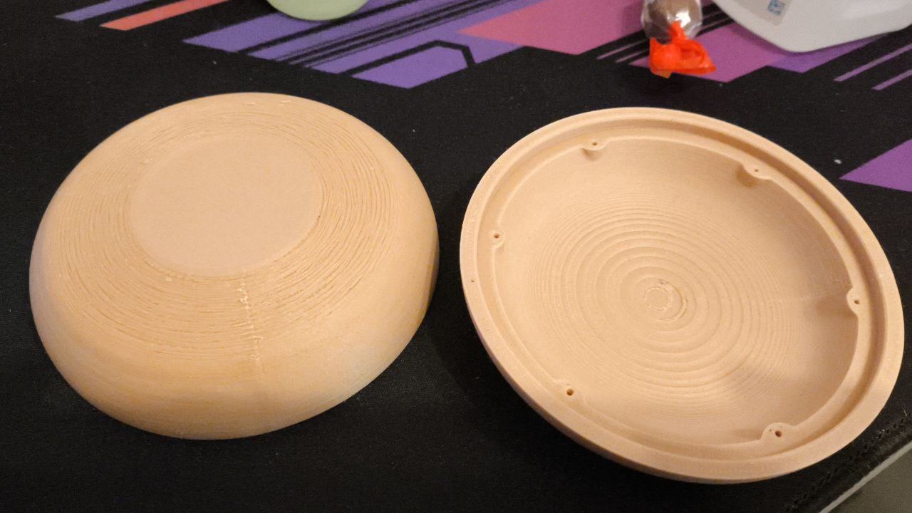

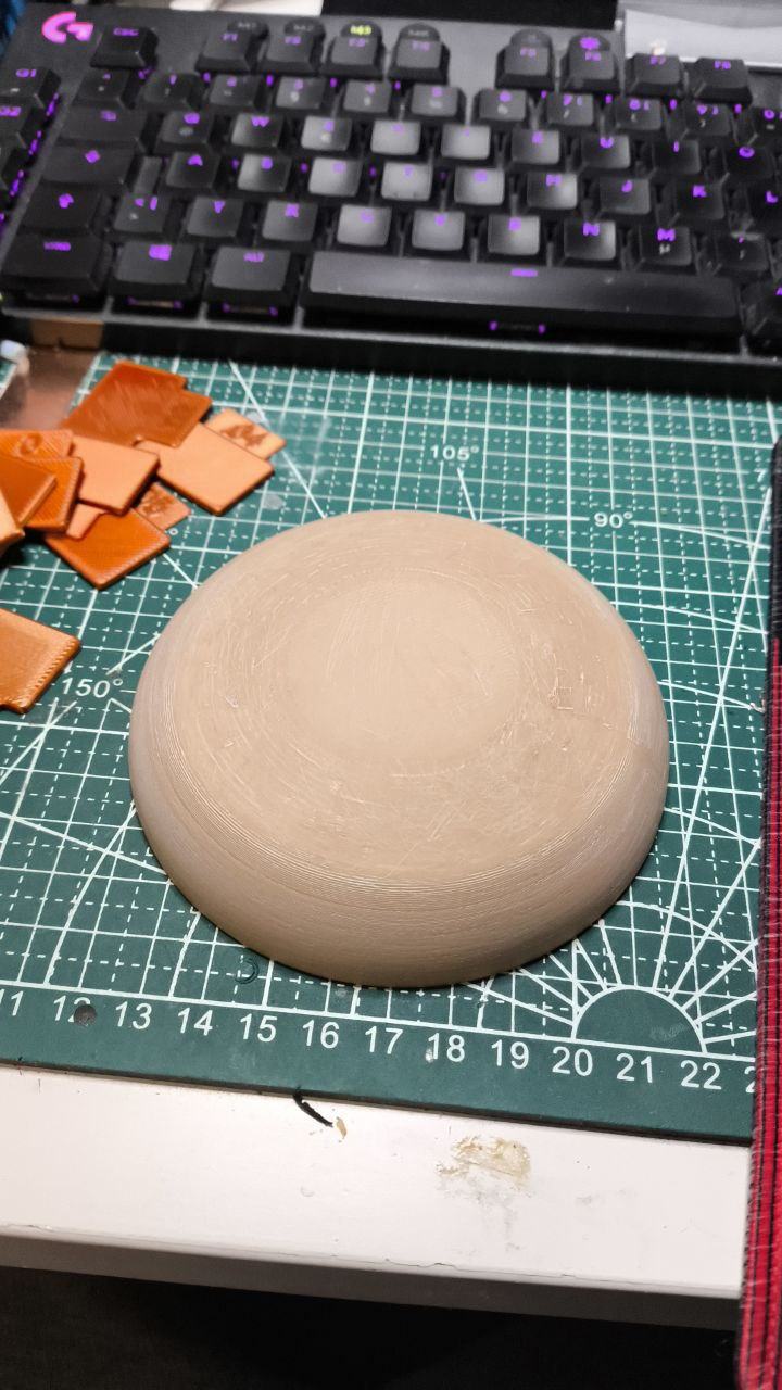

Sunlu Wood PLA Low Temp, 0,4er Nozzle @ 195°C.Bambu soll jetzt wohl nen Holz-Filament in der Mache haben. Ggf. nen paar Tage darauf warten? Wenn es nochmal Holzoptik sein soll.
Soll die Außenseite denn glatt sein? Ich würd ja fast ne Platte mit schönem Muster nehmen und die flache Außenseite nach unten. Dann dürfte das doch sogar ohne support gehen weil da ja nur gewölbt ist.
Wenn du das dann mit ner 0.2er Nadel machst sollte das fast schon passen. Wenn du natürlich babypopoglatt haben willst (dann ist auch die Platte egal) muss man das eh nochmal füllern+schleifen.

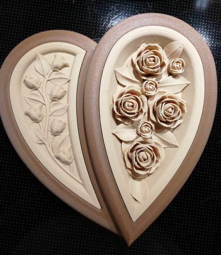

Musst das billigere Holz PLA nehmen, das wo nur Sägespäne drinnen sind. Also Sunlu z.b.ich hätte es vllt. stehend gedruckt... mit 0,16mm Schichthöhe.
Mit der 0,4er absolut problemlos und sauber.

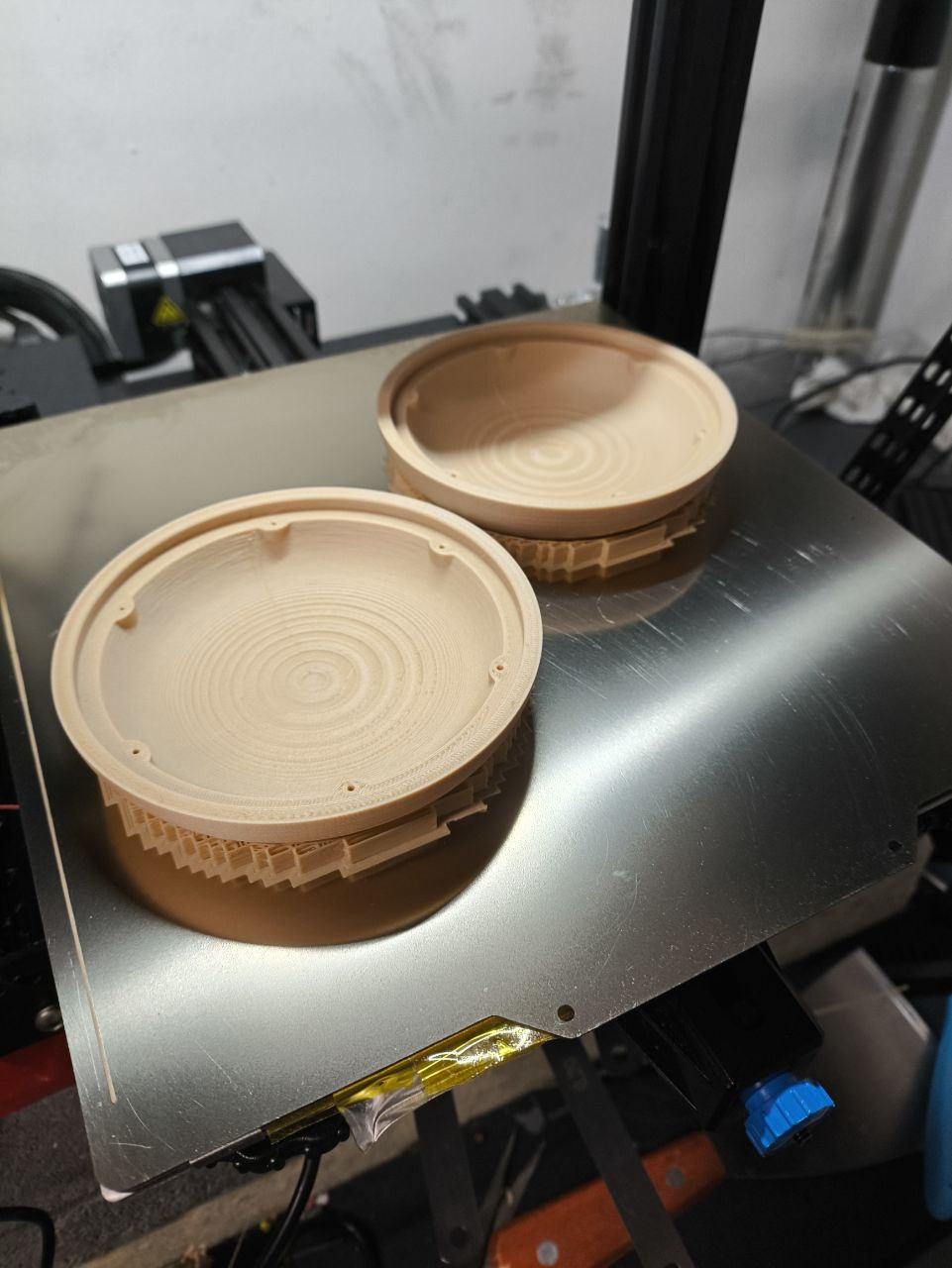

War ein Probedruck, meine Tante hat sich gefreut

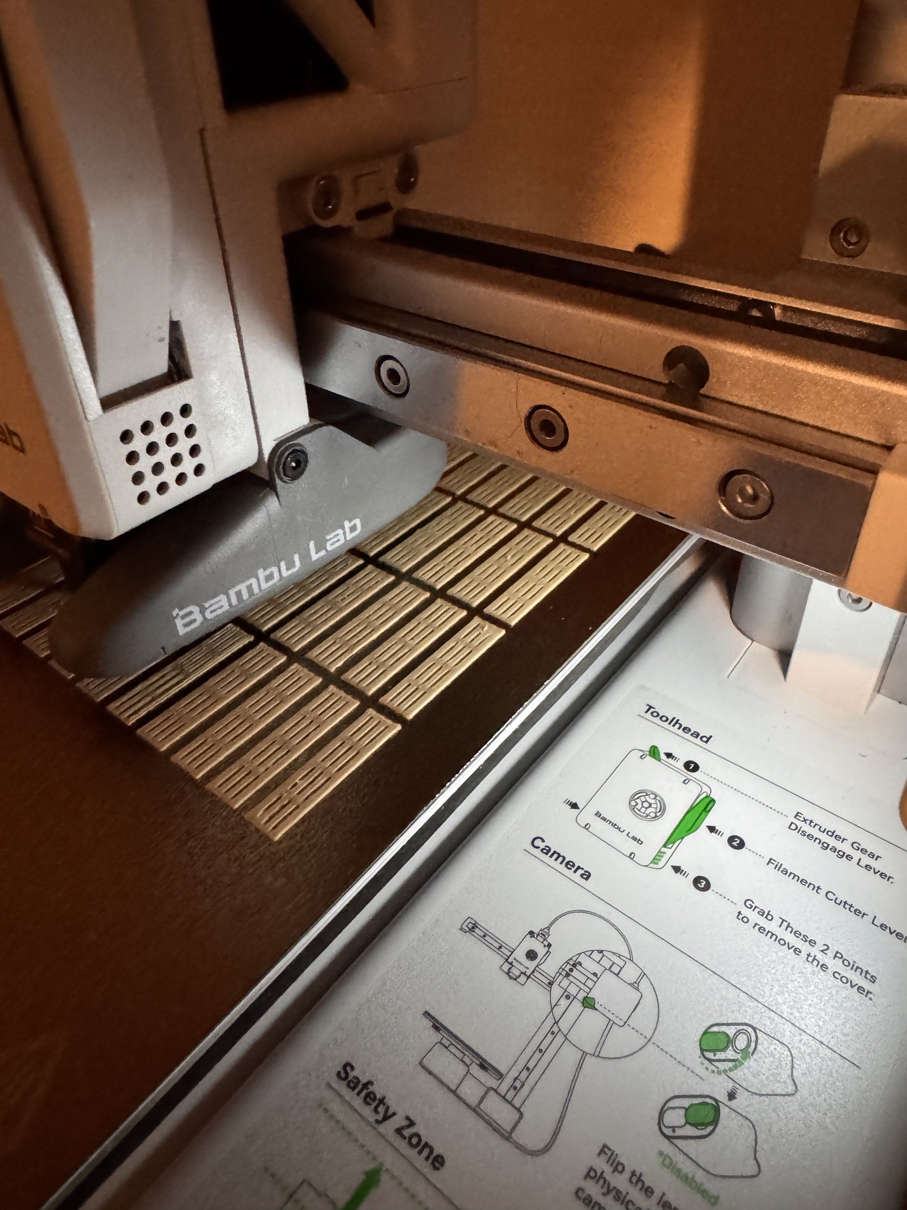

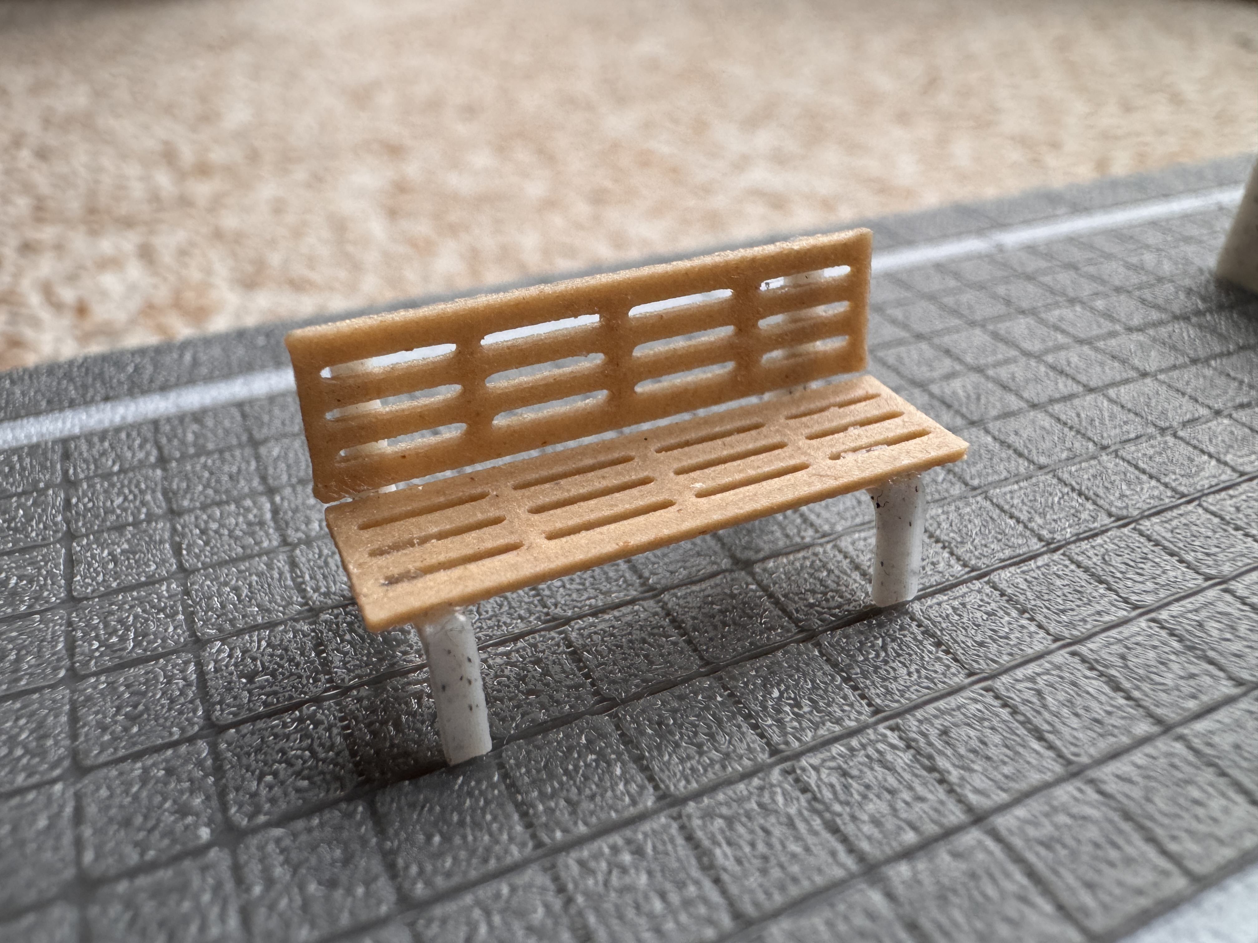

Edit: Woher ich weiß dass dort verstopft? Ich wollte Bänke für die H0 Eisenbahn drucken… nach ein ein paar Teilen kommt meistens nichts mehr. Ist Schade, denn wenn der Druck durchläuft, sehen die echt klasse aus.
Wenns an der Deckkraft liegen würde, würde man es gleichmäßig sehen. Man sieht aber eher an den Rändern falsche Farben.Deine Deckschicht ist einfach zu dünn. So gut wie alle Filamente sind nicht vollständig deckend, wenn du also nur einmal Weiß drüberbügelst, leuchtet der schwarze Hintergrund durch.

Du kannst die Anzahl der Deckschichten nicht einfach so erhöhen, das hängt vom Modell ab. Wenn die Ausbuchtung so dünn ist, das das nur 1 oder 2 Layer werden, ist das halt so. Du kannst das Modell auf der Z-Achse skalieren (also größer machen), aber dann wird es halt auch insgesamt dicker.Weißt du zufällig, wie ich die Erhöhen kann im Bambu Lab?

Lässt sich dann ggf noch mit weniger Layer Height regulieren. Statt 0.2 halt dann 0.12 oder ganz extrem 0.8. Dann sind’s effektiv auch mehr Schichten in der Farbe, könnte ggf. helfen. Also muss nicht, aber wäre meine Hoffnung das die Anzahl Pigmente dann mit der Anzahl Layer mehr steigt, als bei weniger Layern mit mehr Material.das das nur 1 oder 2 Layer werden, ist das halt so
Tuts meiner Erfahrung nach aber leider wenig bis gar nicht. Die Materialdicke bestimmt weitgehend, wieviel man "durch sieht". Eine höhere Layeranzahl bei letztendlich aber gleichen Dicke bringt so gut wie gar nichts.Dann sind’s effektiv auch mehr Schichten in der Farbe, könnte ggf. helfen. Also muss nicht, aber wäre meine Hoffnung

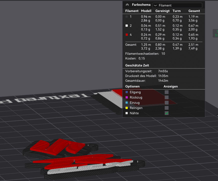

So? Oder was genau willst du sehen?Du kannst die Anzahl der Deckschichten nicht einfach so erhöhen, das hängt vom Modell ab. Wenn die Ausbuchtung so dünn ist, das das nur 1 oder 2 Layer werden, ist das halt so. Du kannst das Modell auf der Z-Achse skalieren (also größer machen), aber dann wird es halt auch insgesamt dicker.

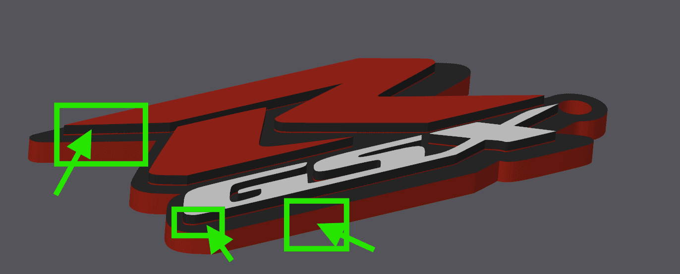

Du kannst ja vielleicht mal nen Screenshot reinstellen, wie das gesliced aussieht, so das man erkennt, welche Teile mit welchem Filament gedruckt werden.
Ja genau.So? Oder was genau willst du sehen?
Ok, also nach schwarz kommt eigentlich nur noch weiß und rot.Er macht bis Schicht 21 rein Schwarz und dann 9 Schichten Farbe
Der Tower hatte auch eine komische Farbe, ja.Ja genau.
Weiß und rot liegt auf den selben Z-Layern... das würde erklären warum du rot im weiß hast, wenn zu wenig Material gewechselt wird. (Wahrscheinlich hast du dann auch weiß im rot, nur das fällt eher weniger auf).
Aber das erklärt nach meinem Verständnis nicht, warum du schwarz im rot hast.... (oder das liegt nur am Foto?)
Ich weiß jetzt nicht, wie hoch ein Layer in dem Druck ist, aber 9 Layer oben drauf sollten schon weitgehend deckend sein. Ausser du druckst nur die oberen 3 Layer vollfächig und dazwischen ist nur (wenig) Infill? Also sind die 9 Layer obendrauf flächig, oder kommt da nur Infill und nur die oberen paar Layer sind flächig? Das ist dann natürlich trotzdem "durchsichtig".
Aber das allgemein Druckbild, vorallem das die Ränder der roten Teile schwarz sind, kann ich mir trotzdem nicht erklären.
Aber wie mir gerade auffällt, du druckst ja sogar einen "Wipetower", ganz rechts oben im Bild. Wie sieht der denn aus? Hat der auch Farbverfälschungen? Das Ding sollte ja eigentlich dafür sorgen, das neben dem was beim Filamentwechsel ohnehin schon als Poop rausfliegt, die alte Farbe noch sinnfrei verdruckt wird und dann eben nichtmehr im eigentlichem Modell landet.
Dann sollte das Problem eigentlich nicht auftreten. Also Poop beim Filamentwechsel und nochmal gepurged über Wipetower, also quasi doppelt gemoppelt beim Wechsel... schon komisch.Der Tower hatte auch eine komische Farbe, ja.
Die 9 Schichten sind 8 deckend und 1 filler.
Die Filamente waren bei nem Druck vorher eigentlich in Ordnung. Ich kann man ne andere Nadel probieren.Dann sollte das Problem eigentlich nicht auftreten. Also Poop beim Filamentwechsel und nochmal gepurged über Wipetower, also quasi doppelt gemoppelt beim Wechsel... schon komisch.
