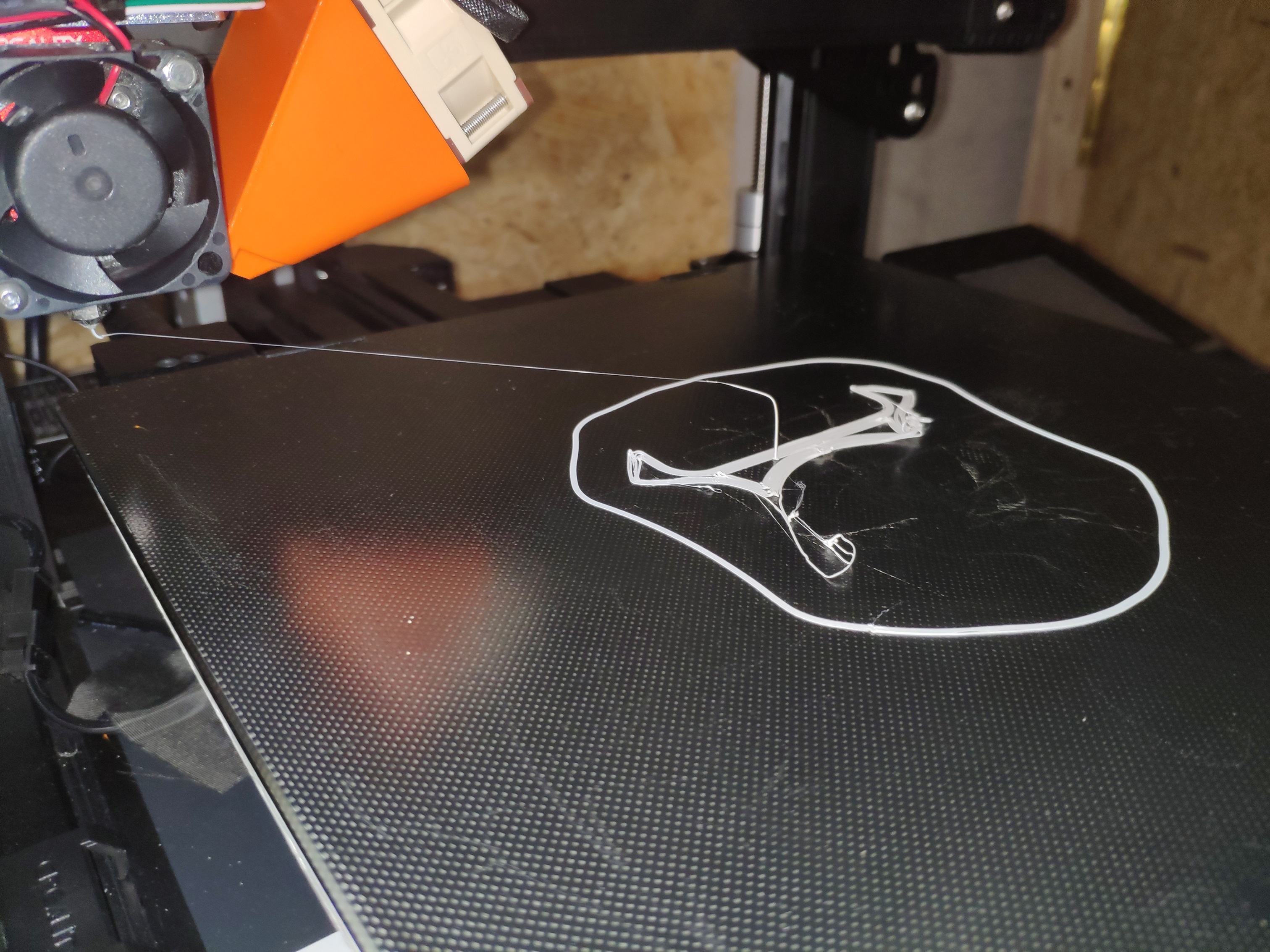

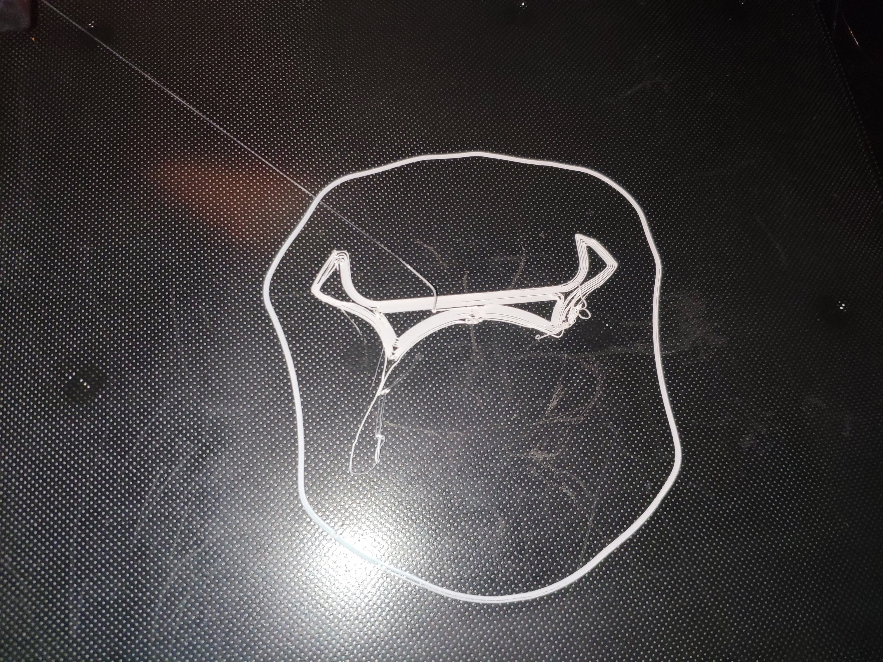

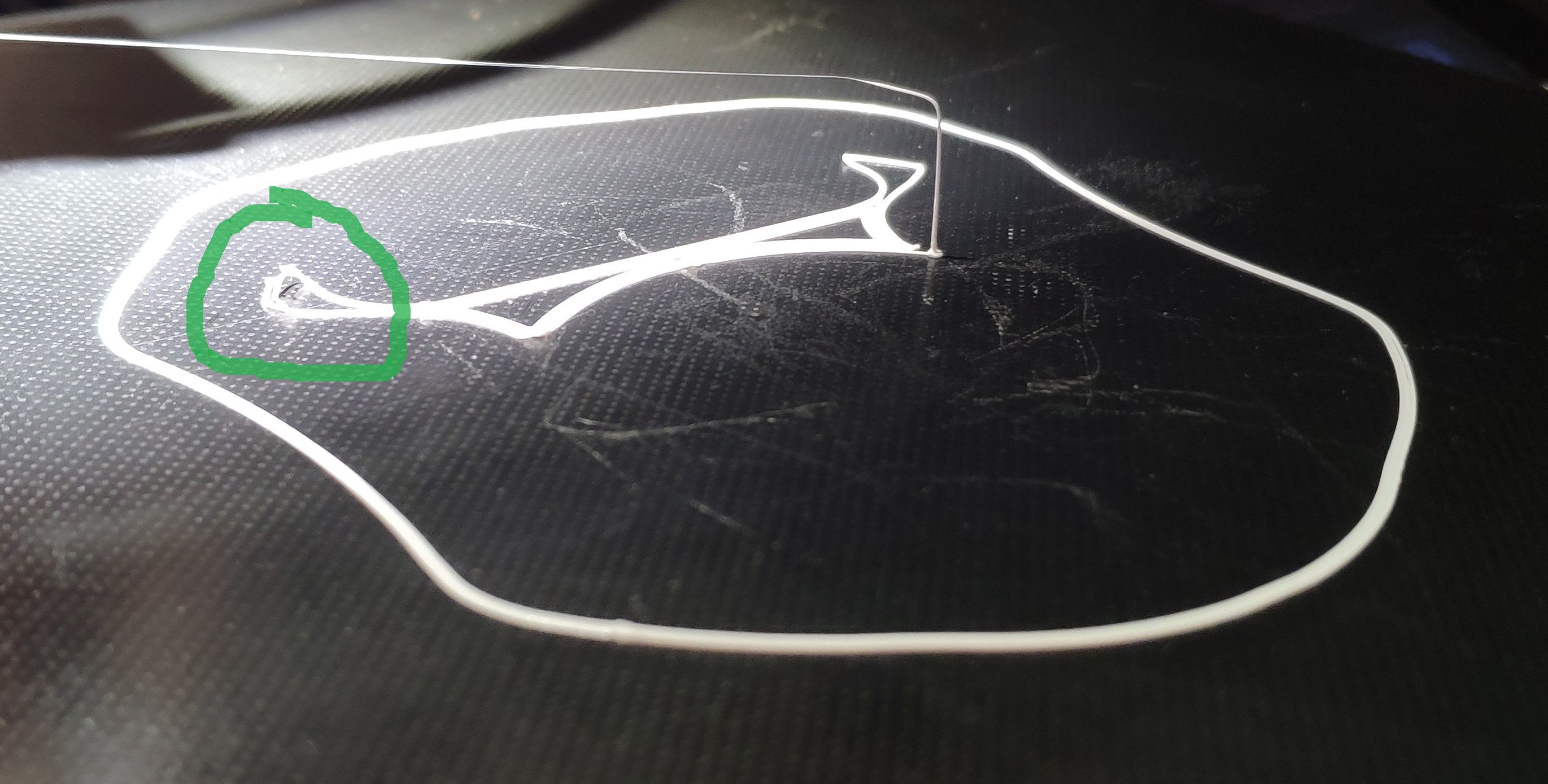

Es tut mir wirklich Leid, dass ich schon wieder nerve, aber seit dem Fehlkauf von gestern bekomme ich nun auch mit dem ecoPLA Probleme. Ich möchte eine Mount für mein Google Nest mini drucken und auf der ersten Schicht bekommt das Filament in engen Kurven keine ideale Haftung hin...
Hier mal Bilder, weil die mehr als 1000 Worte sagen:

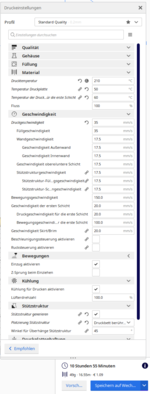

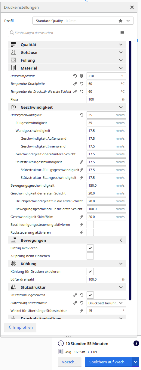

Auf dem einen Bild seht ihr meine Einstellungen für Cura. Liegt da der Fehler? Ich habe mal von 50mm/s auf 48mm/s gestellt, aber das verschlimmert den Versuch eher...also vllt einen höheren Fluss?! Vllt auf 60/70mm/s?
Blende dir mal die anderen Geschwindigkeiten ein, da fehlt ja die Hälfte... Man kann die Geschwindigkeit für die erste Schicht separat einstellen, wenn du noch nicht sooo erfahren bist, dann solltest du unter 40mm/s bleiben. Ansonsten sollte die Platte penibel und vorallem mit dem richtigen Mittel gereinigt sein. Isopropanol geht gut, gibt aber auch etliche Alternativen. 60° Bett klingt gut, 190° Düse kommt mir aber arg wenig vor.

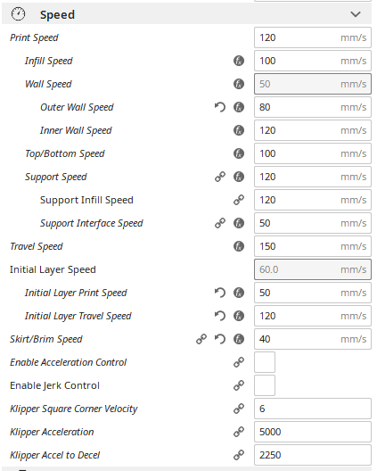

Bei mir siehts im Speed Abschnitt so aus, aber bitte nicht meine Werte ohne nachzudenken übernehmen ;)
Danke euch beiden! Habe mal bissl mehr einblenden lassen und habe die jeweiligen Punkte in der Dokumentation gelesen damit ich halbwegs verstehe, was ich da mache.... fühle mich aber immer noch wie meine Oma vor einem iMac.... :stupid:

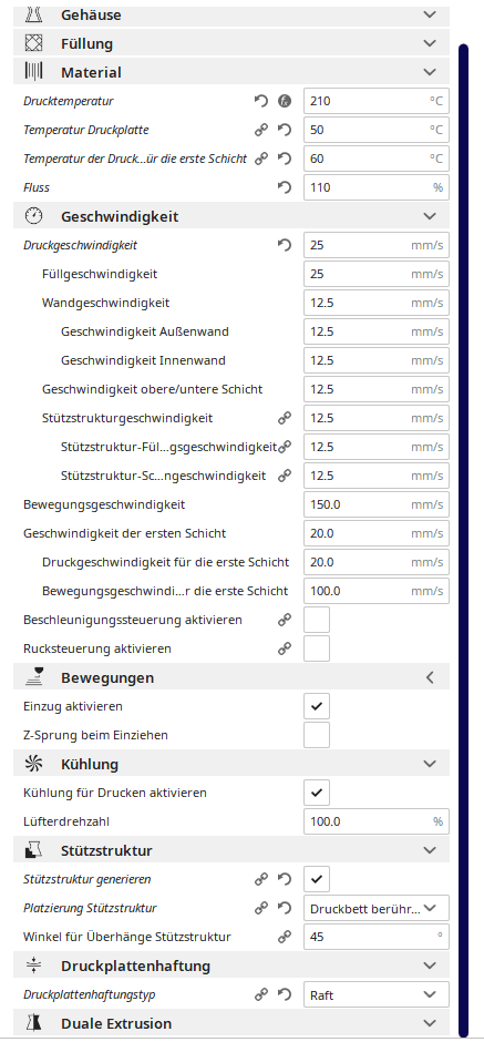

So sieht es im ersten Anlauf aus mit 210° Nozzle. Aber die erste Schicht will immer noch nicht in engen Kurven haften bleiben. Sobald die Nozzle die Kurve verlässt, hebt das Filament ab. Habe hier was aufgenommen:
Bei Sekunde 15 sieht man es links sehr gut.
Der zweite Anlauf mit 25mm/s bringt im ersten Anlauf ein besseres Ergebnis, aber scheitert dann auch wieder an einer engen Kurve:
IMG_20210403_124339.jpgmit diesen Settings (es war Skirt als DB-Haftung ausgewählt) druckspeed 25.PNG
Ich würde nun versuchen mittels Raft zu drucken, aber das kann ja auch nicht die Lösung sein?!

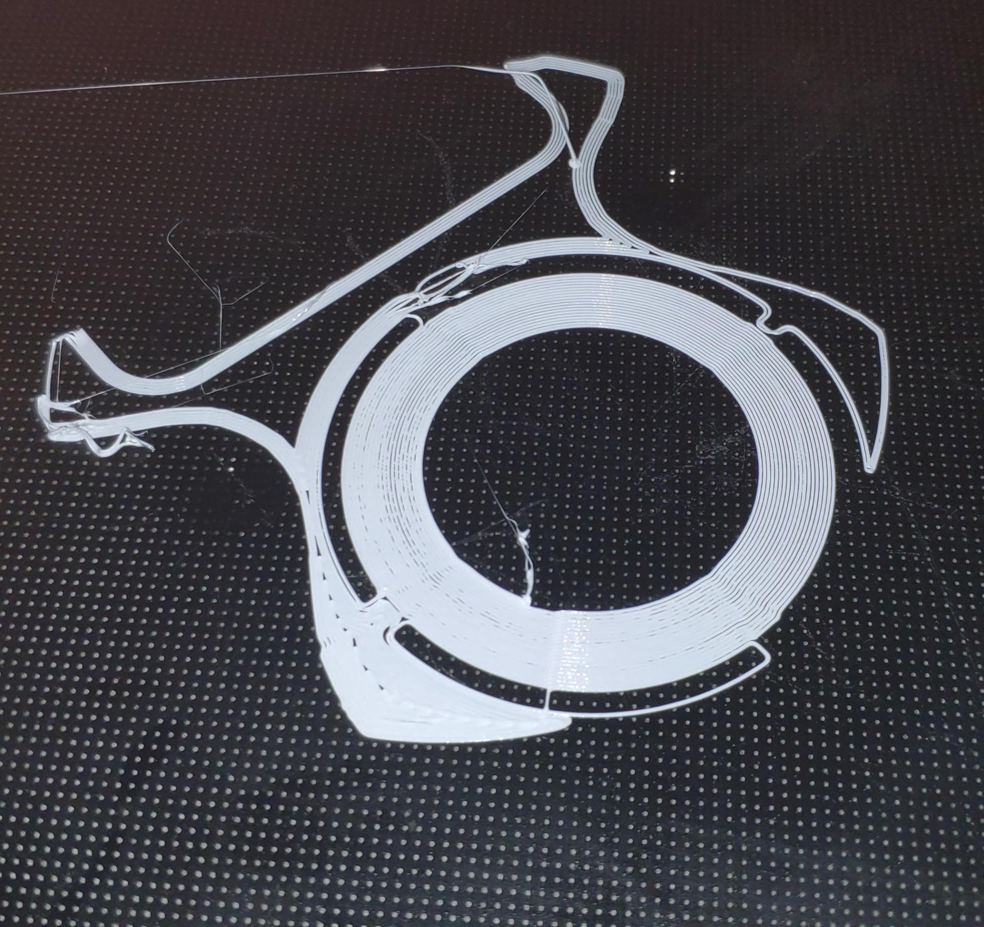

Hast Du schon das Drucken mit Brim ausprobiert?
Edt:
Ich würde immer zuerst Brim und dann Raft probieren. Ich selbst drucke aber temperaturtechnisch PLA wie PLA+

@GuruSMI Brim bringt auch nicht viel Besserung. Hier das Ergebnis:
Ich verstehe es langsam echt nicht, weil vor dem Fehlkauf-PLA hat es auch halbwegs funktioniert....

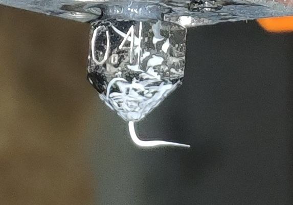

Mal was anderes: Ist es normal bzw kann ich es verhindern, dass etwas Filament beim Erwärmen der Nozzle schon austritt und somit den Beginn des Drucks zu Fehlern zwingt (ich verhindere schon etwas indem ich das hier eingefügt habe und der Drucker am linken Rand einmal auf und abfährt (in X-Achse). Hier ein Beispielbild von vorhin:

Ist eigentlich nicht schwer. Außenwand ist die äußerste Wandlinie. Also das was du siehst. Innenwand sind alle anderen Wandlinien, falls du mehr als eine druckst (ich nehme meist 2 oder 3). Bewegungsgeschwindigkeit ist alles, was verfahren wird ohne zu drucken. Obere/untere Schicht sind Deckel und Boden. Füllgeschwindigkeit ist das Infill. Skirt/Brim ist denke ich klar und dann kannst du für die erste Schicht nochmal separat einstellen, ob du extra langsam fahren willst. Wenn die Optionen ausgeblendet sind, dann leitet Cura mit festen Faktoren aus der allgemeinen Druckgeschwindigkeit ab, so wie im ersten Bild zu sehen.
Grundsätzlich drucke ich Infill und Innenwand gleichschnell, Außenwand etwas langsamer, damit es hübsch wird. Erste schicht ebenfalls langsamer. Mit 30mm/s anfangen ist eine gute Idee. Ich gehe maximal bis 50, darüber haften kleine Details nicht mehr gut, weil es zu schnell gedruckt ist.
Achso, weils mir gerade noch auffällt:
Schau mal das du dir Einzugsabstand und -geschwindigkeit einblendest. Standardmäßig nutzt Cura glaube ich 6.5mm, was extrem viel ist. Normalerweise kommt man mit 5mm bei Bowden und 1-2mm bei Direktextrudern hin. Ich fahre wegen PressureAdvance sogar nur 0.5mm.
Mit was für nem Gerät kannst du denn mit so hohen Geschwindigkeiten drucken?
Das war mal ein Anet A8, von dem aber nichts mehr übrig ist... Diese Einstellungen sind Alltagssetting, drucken kann das Teil bis 250mm/s und Traveln bis 500mm/s. Beschleunigung geht bis 10000mm/s². Alles nur dank Klipper und der Resonanzkompensation, ansonsten würde sich der Drucker zerlegen. Ein älteres Bild findest du in Post #2 dieses Threads ;)
Ist es normal, dass etwas Filament beim Erwärmen der Nozzle austritt
Ja ist normal. DAs Filament wird flüssig und tropft dann runter. Lösung ist entweder eine Linie am Bettrand oder eine Messingbürste, an der du die Düse abstreifst. Beides nicht toll, aber muss... :d

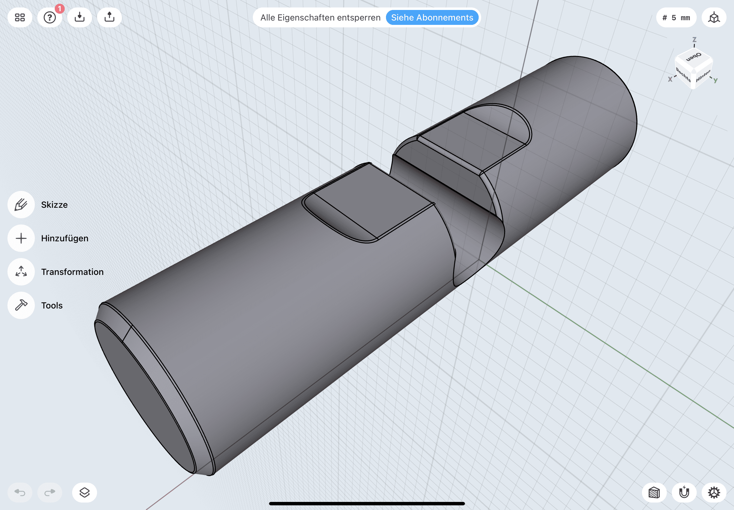

ich bin schon länger auf der Suche nach Standfüssen für einen Passivradiator und habe nun aus der Not heraus die Teile selbst in einer 3D-Software (Shapr3D) am iPad nachdesignt. Das Ergebnis hab ich als Screenshot angehängt.
Für einen hochaufgelösten Export müsste man extra bezahlen, das werde ich auch machen, wenn es sich lohnt bzw. das so umsetzbar ist, wie ich es mir vorstelle. Ich würde gern vorher von den Experten hier Meinungen hören, ob sich das einigermaßen vernünftig drucken lässt und mit welchen Kosten man rechnen muss. Diverse Onlinedienste empfand ich mit ca. 200 EUR je Stück als exorbitant:LOL: Evtl. Liegt es auch an der Fülldichte 100%, die man vermutlich aber braucht, da schon etwas an Gewicht zu tragen ist?
Die STL kann ich als niedrig aufgelöste Version auch per Mail oä verschicken.
Die Füße sollen am Ende funktional wie die Originale sein.

Kompliziert zu drucken scheint das nicht zu sein (gehe von einer flachen Unterseite aus). Da wird nichtmal Support (Stützen für Überhänge) nötig.
Häng doch mal die Datei in niederiger Auflösung hier an ;)
Eventuell lässt sich das ja schon so vernünftig drucken.
Kosten kann dir keiner nennen, da sind die 3D Druck Anbieter generell sehr teuer. Maschinenzeit lässt man sich bezahlen.
Meist lohnt es sich schnell einen eigenen, kleinen Drucker für 2-300 Euro anzuschaffen sofern man mehrere Teile benötigt.
Sofern du aber mal das Teil hier anhängen magst kann dir eventuell jemand hier aus dem Thread ein Angebot machen was dich vermutlich deutlich günstiger kommen sollte ^^
@--Q--
Das höchste der Gefühle sind 40% Infill, meist kommt man aber schon mit 25% hin. Dafür lieber 3-4 Wandlinien und es wird gut stabil. Bei der Anwendung sollte es aber mindestens PETG, besser ABS oder ASA sein, sonst werden die Teile weich.

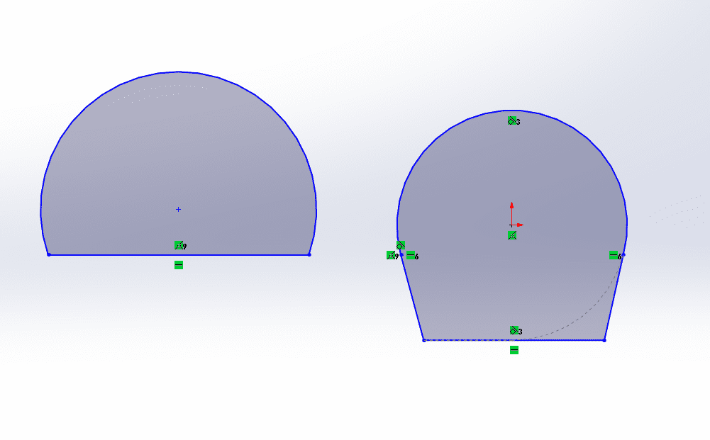

Was die Form angeht: Ich würde das so drucken wie im Bild gezeigt. Da bietet es sich an, wenn die Unterseite nicht rund (also das Objekt kein Zylinder) ist. Mach entweder eine flache Unterseite oder für die Rundung nicht komplett aus:
Was das drucken angeht, da findet sich hier bestimmt jemand der das für ein paar Euro macht. Hunderte kostet das sicher nicht ;) Ich tippe der reine Materialwert liegt <10€.

Die Füße sind komplett zylindrisch, unten abschneiden um Aufstandsfläche zu gewinnen, wäre eher ungünstig. Vmtl. muss man dann hochkant drucken?
Ich hab hier mal die STL angehängt, einfach die Endung ändern.
