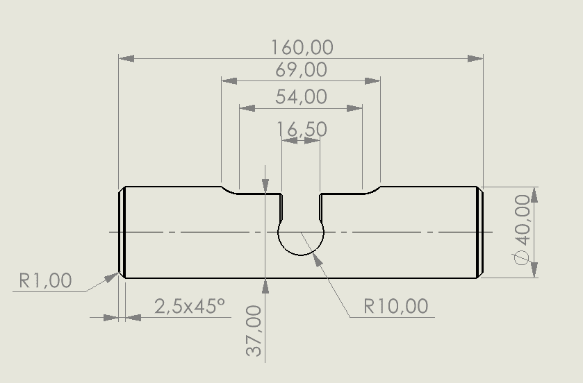

Vmtl. muss man dann hochkant drucken?
Beim 3D Druck muss man immer die Richtung der Layer bedenken. Stellst du das Teil hochkant aufs Druckbett, dann liegen die Layer hinterher ebenfalls hochkant, wenn das Teil verbaut ist. sprich der Radiator wird versuchen den Standfuß unterhalb der Aussparung zu spalten, was alles andere als optimal ist. Die Schwachstelle des Teils ist halt genau unterhalb der Querbohrung.
Was die STL angeht hab ich mal 10min CAD angeworfen... Verwendete Maße im Bild:
  • Standfuß-highres.zip

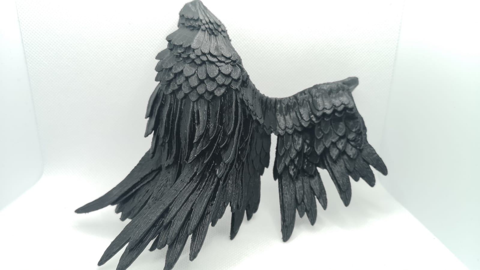

Teil 1 von 16 und alle Teile dieser Figur sind mehr oder weniger solche Geschichten wie der Flügel, wo quasi das halbe Objekt aus Stützstrukturen besteht. Dann sind die Teile auch verhältnismäßig groß was in einer Arsch langen Druckzeit endet :d

Ich hab ja erst gesagt "ja den Sockel kann ich dir drucken" der hatte wenigstens eine glatte Fläche, beim Rest habe ich gesagt hau ab und dann wurde ich überredet den Flügel doch mal, als Testteil zu drucken, um meine Aussage zu wiederlegen, das man es mit FDM nicht drucken kann. Jetzt muss ich alles drucken, sind ja nur noch 250h Druckzeit :shot:
Welche Schichtdicke nimmst du? 0,3? :d

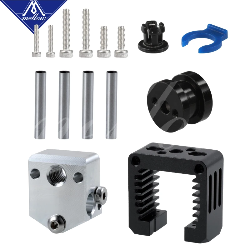

@Tzk von dem Slice Mosquito Magnum habe ich auch Gutes gehört. Gibt es das auch als vernünftigen Clone?
Hatte ich schon mal geschaut und Tzk gefragt momentan aber leider nicht, was ich mir angeschaut habe ist aber das Dragon von Trianglelab das soll auch nicht verkehrt sein. Das werde ich mir glaube ich holen, wenn es das Mosquito nicht mehr als Clon gibt.

Ich meine der Clon von Mellow ist ganz anständig. Müsste "NF Crazy" oder so heissen. Aber nach kurzer Suche auf Ali bleibt mir zu sagen: Noch immer nicht zu bekommen das Teil. :(
Übrigens gibts von Mellow mittlerweile sogar einen BMG Klon, an dem man das Mosquito direkt verschrauben kann. Ziemlich schick.
