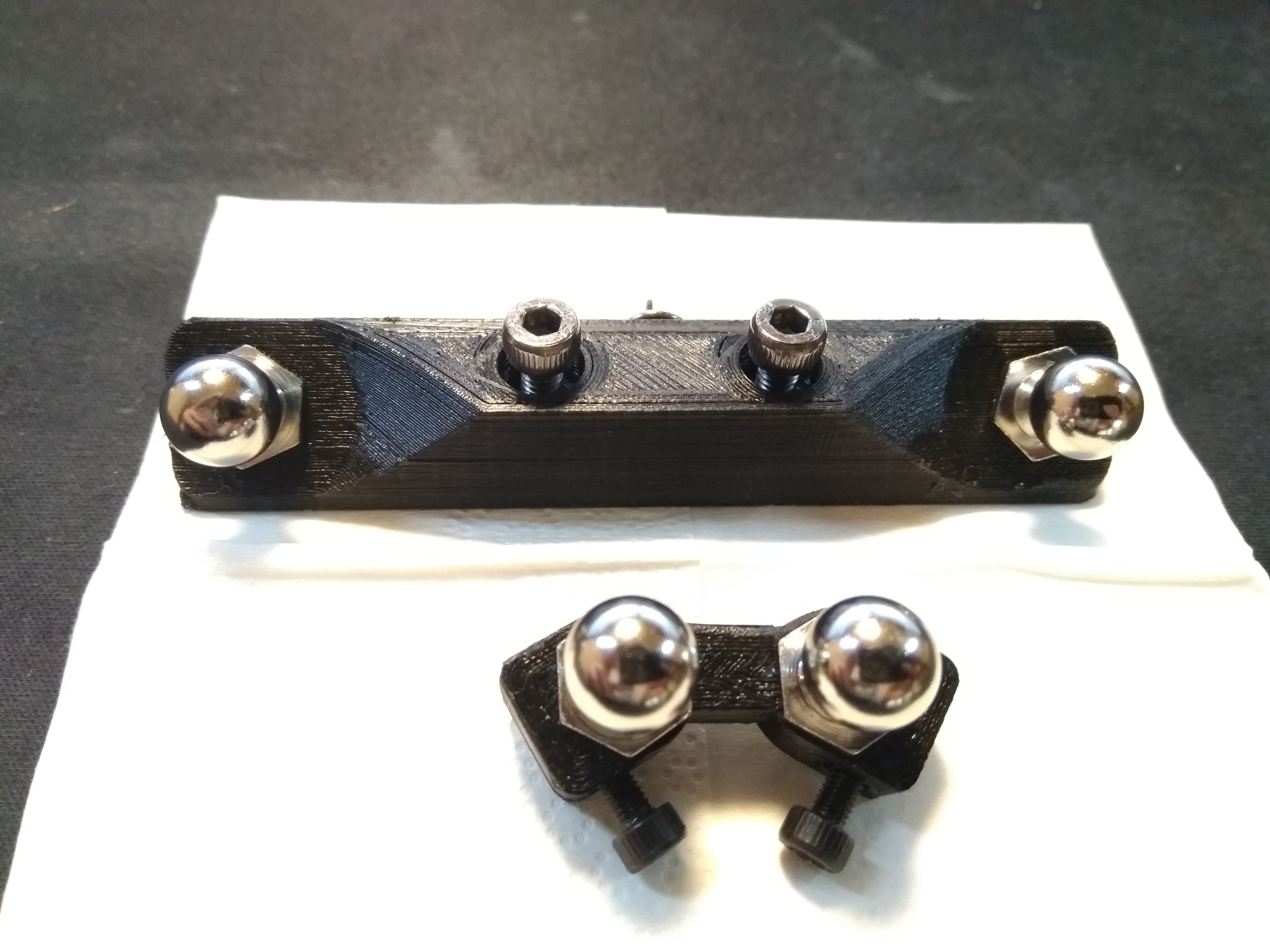

Ich habe mir mal die MagBallArms etwas genauer angesehen und die Gegenstücke (die Kugeln) verbaut. Die Qualität ist richtig hoch. Jeder Arm trägt einen kleinen Aufkleber mit der exakte Länge des Arms. Alle sechs Ärme zeigen die gleiche Länge. Die Kugeln, die man in CN kauft, haben einen Gewindebolzen. Hier jedoch ist ein zusätzlicher Flansch verbaut. Dadurch kann man die Kugeln mit einem 10'er Gabel- bzw. Ratschenschlüssel halten und festziehen. Beigelegt ist eine kleine Tube PTFE Öl. Ich habe stattdessen zum WD40 PTFE Öl gegriffen. Das lasse ich jetzt bis morgen einwirken, bevor ich da weiter montiere. Es trocknet und bietet dann im Gegensatz zum normalen WD40 dauerhaft einen guten Schmierfilm. Hier habe ich eine Aufnahme der montierten Kugeln gemacht. Am Druckbild der schwarzen Teile kann man mein Problem mit dem Drucken (vor den Linearschienen) deutlich erkennen.
Erstaunt hat mich auch die Festigkeit des Sunlu PLA. Das Zeugs hält bei mir weitaus mehr aus als das Extrudr Greentec Pro. Mit letzterem hatte ich kontinuierlich Probleme. In den nächsten Tagen soll das NiceABS geliefert werden. 3D Jake hat den Liefertermin nun etwas Richtung Ostern angepasst. Dämlicherweise hatte ich den MagBall Adapter für den Schlitten nicht gedruckt. Jetzt muß ich den kompletten Drucker zusammenbauen und konfigurieren/kalibrieren. Danach heißt es die final benötigten Teile in PLA+ zu drucken. Wenn dies geschehen ist, kann ich gerade von vorne anfangen. Nur mit dem Smart Effector. Und ein drittes Mal, mit dem neuen Druckkopf und dem NiceABS.
