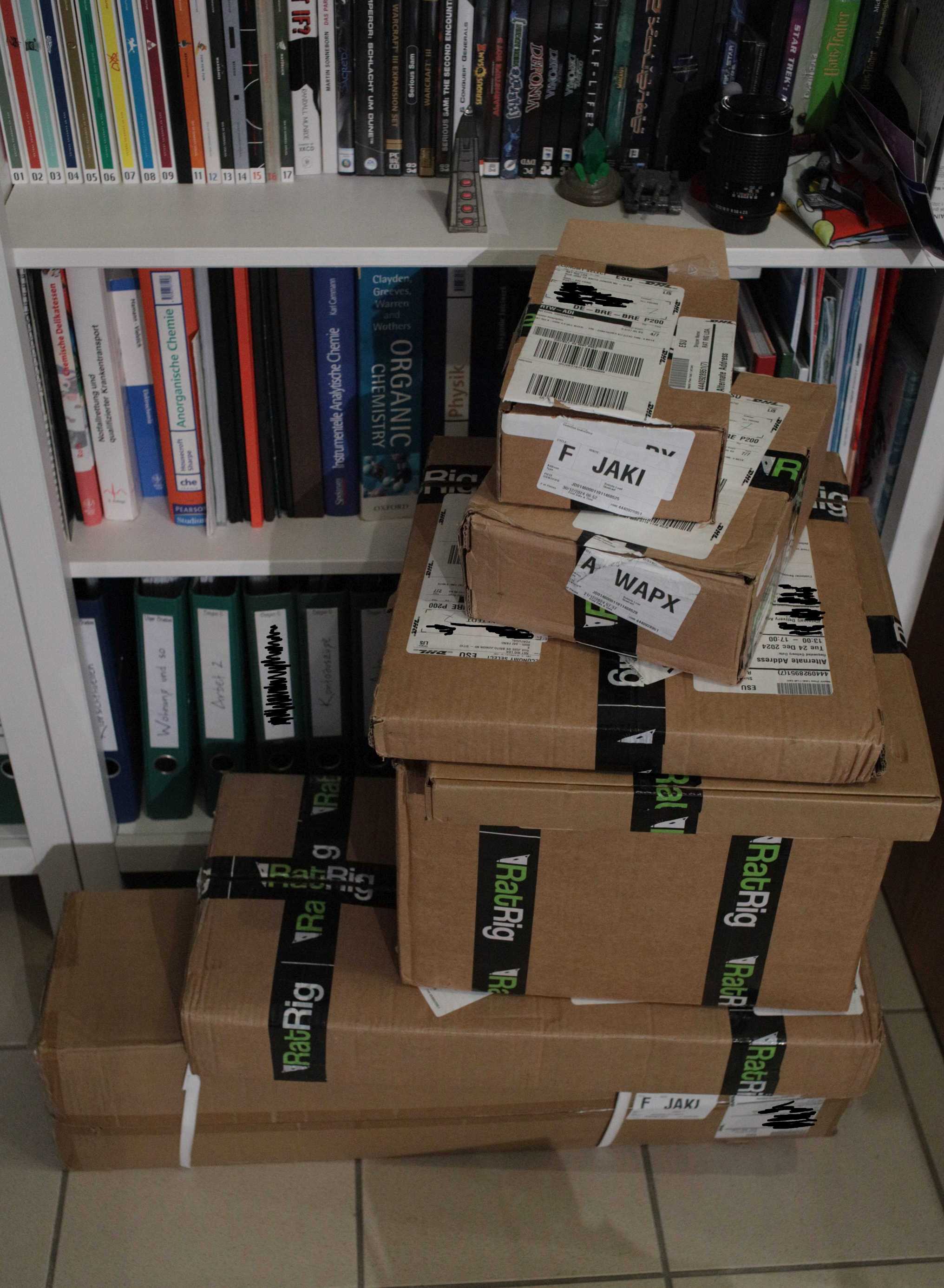

[Sammelthread] Die HWLuxx 3D Druckerkolonne....
Übertreibs mal nicht sind nur knapp über 40kg :d

Der Weihnachtsmann hat mir eine Aufgabe gebracht, die mich sicher an die Grenzen meiner Fähigkeiten bringen wird. Ich freu' mich drauf. :)
Welche Größe wird der Drucker haben?
Habe es über die Feiertage tatsächlich nicht geschafft meinen abschließend in Betrieb zu nehmen....
