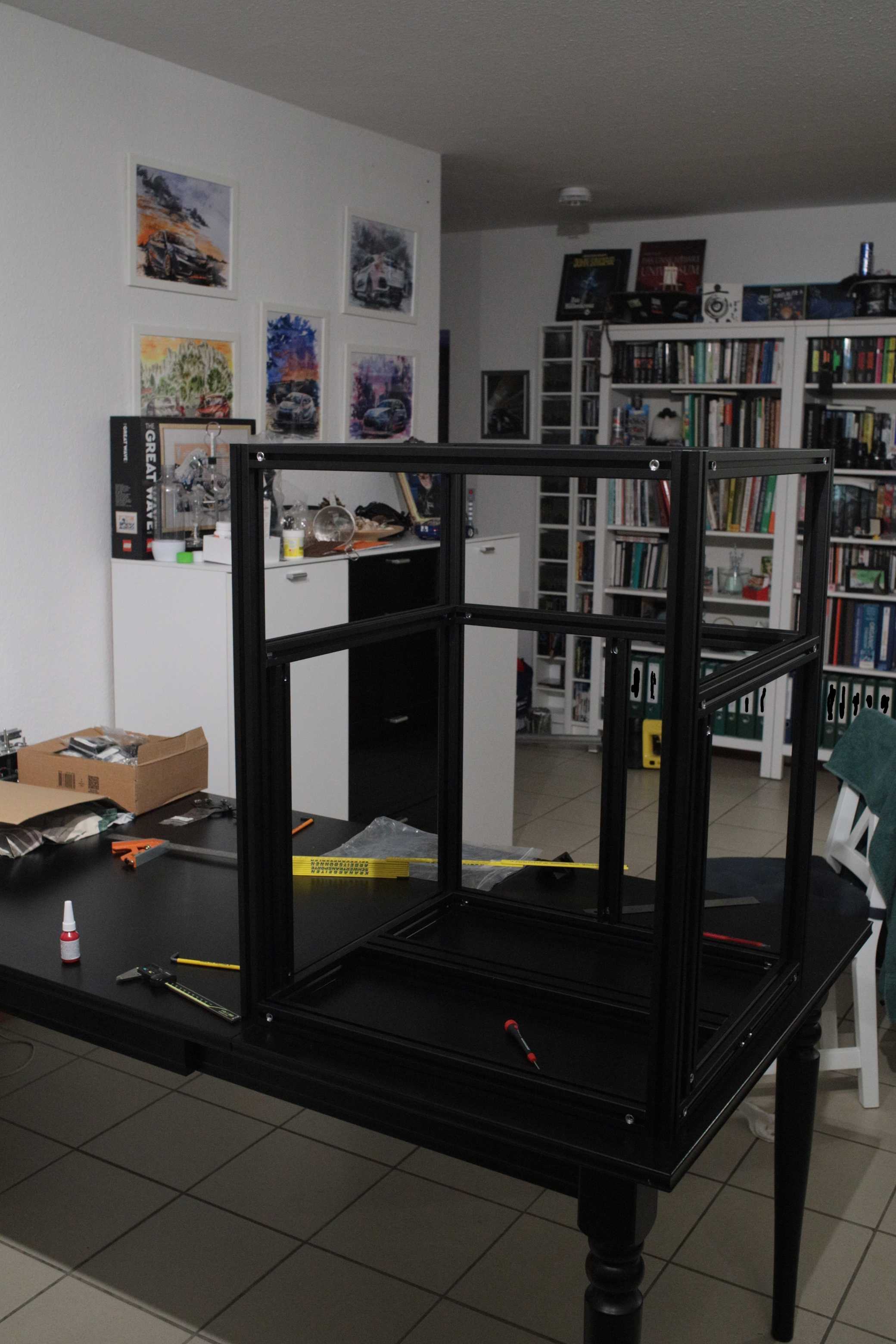

Das wird ein 300er Hybrid. Ein 400er hätte vielleicht gerade noch so in die Wohnung gepasst, aber 300 muss jetzt reichen. Macht das Bett leveling auch einfacher.
Buildlog mit Sicherheit nicht, da brauche ich ja dopelt so lange. :d
Aber das Gehäuse ist schonmal fertig:

Wo Panels? Das ist nix Gehäuse, das is nur der Rohbau aka Frame.
Btw Panels haste auch bestellt oder?
Ja, Panels, Gehäuse.... Details, Details.... :fresse:
Panels besorge ich mir von Einem aus dem inoff. Discord. Zuerst Seitenteile, Top und Rückseite. Front kommt vertikal geteilt, wenn ein User sein neues System fertig entwickelt hat. Da kommt wohl was cooles... so schnell brauche ich das ja auch nicht.

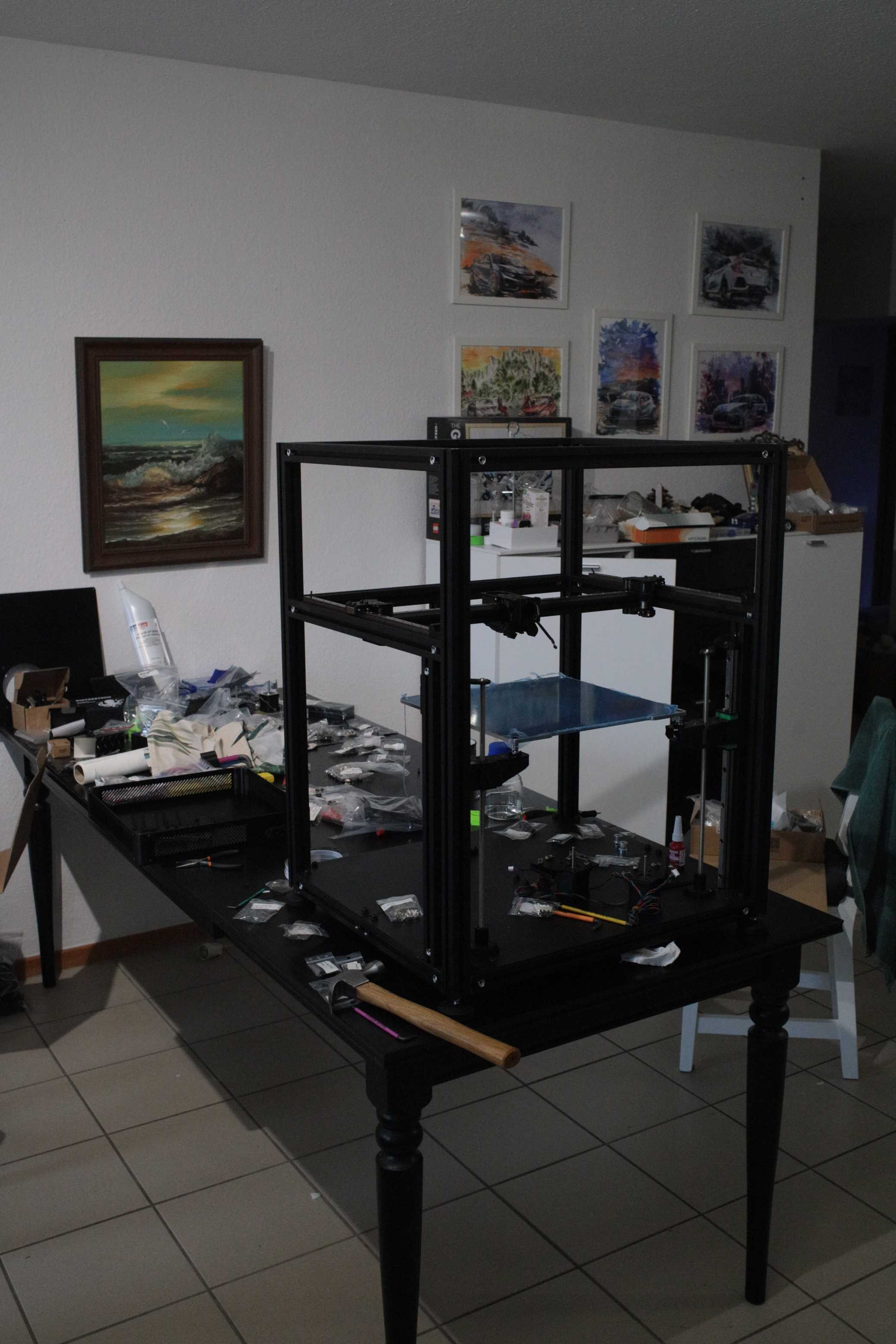

Da es hier eh gerade um den VC4 geht, der aktuelle Fortschritt. Getreu dem Motto "Wer braucht schon Motoren im 3D Drucker" hab' ich einfach mal an anderer Stelle weiter gemacht... heute geht es dann an die Elektronik.
Ist schon echt groß und massiv, die Kiste. Wiegt auch schon gefühlt eine Tonne. Und die 4 X/Y Motoren sind noch nichtmal drin.
Dafür ist das Ding auch super stabil, der Rahmen bewegt sich keinen Millimeter.
