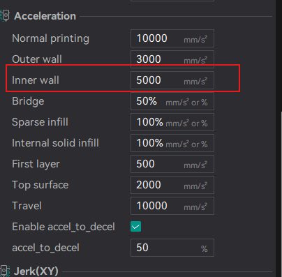

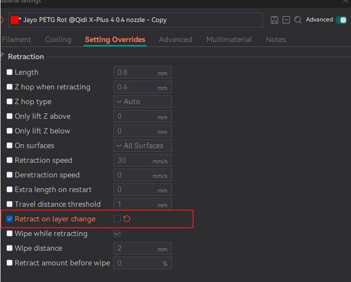

Hmm, Druckgeschwindigkeit hab ich eigentlich auch schon reduziert, aber das hat nix gebracht... ich versuch mal noch langsamer...
Wie schnell druckst du denn? Welcher max. Flow? Welches Filament bei welcher Temp?
Es ist halt wirklich nur beim Layerwechsel... der Rest ist mittlerweile durchgängig recht gut... Nebenbei hab ich nur festgestellt das eine Layerheight von 0,3mm das Problem eher verschlimmert, aber auch mit 0,2mm ists noch deutlich da
Exakt das hatte ich auch bei meinem alten Drucker damals. Was mir noch in den Sinn kommt, ist ggf. das das Filament irgendwo im Filamenpfad zu viel Reibungswiderstand hat und daher im ersten Moment immer 1-2mm im Extruder durchrutscht. Wäre auch noch eine Möglichkeit.
Es ist halt wirklich nur beim Layerwechsel... der Rest ist mittlerweile durchgängig recht gut... Nebenbei hab ich nur festgestellt das eine Layerheight von 0,3mm das Problem eher verschlimmert, aber auch mit 0,2mm ists noch deutlich da. Daraus schließe ich: Das eigentliche Problem ist, das der Druckkopf da kurz stehen bleibt... aber das krieg ich dem Drucker ja wahrscheinlich auch nicht abgewöhnt...
Das vielleicht?
Oder
Hab ich alles schon ausprobiert.
Von Arachne auf Classic umstellen (und Seam auf Rear) hat im aktuell noch laufenden Druck das Problem anscheinend behoben. Versteh ich zwar nicht, aber gut... ich meine mich zu erinnern, das irgendjemand in irgendeinem 3D-Druck-Thread hier schonmal geschrieben hatte, das er auf Classic umstellen musste, damit die Gridfinity-Bins sauber rauskamen... daher hab ich das einfach mal probiert.

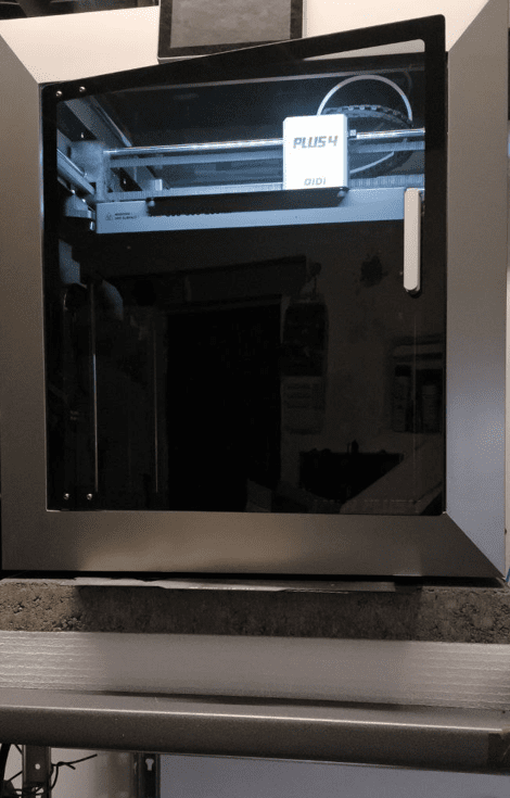

Entkopplung aus dem Verpackungsmaterial vom Plus4:
Input Shaper lief super leise.
Beim drucken hat das Ding allerdings in Y Richtung angefangen zu wackeln wie der Dackel auf der Hutablage eines Opel Asconas.
Hab erstmal zwischen Wand und Drucker noch etwas von dem Zeug geschoben, tut erstmal.

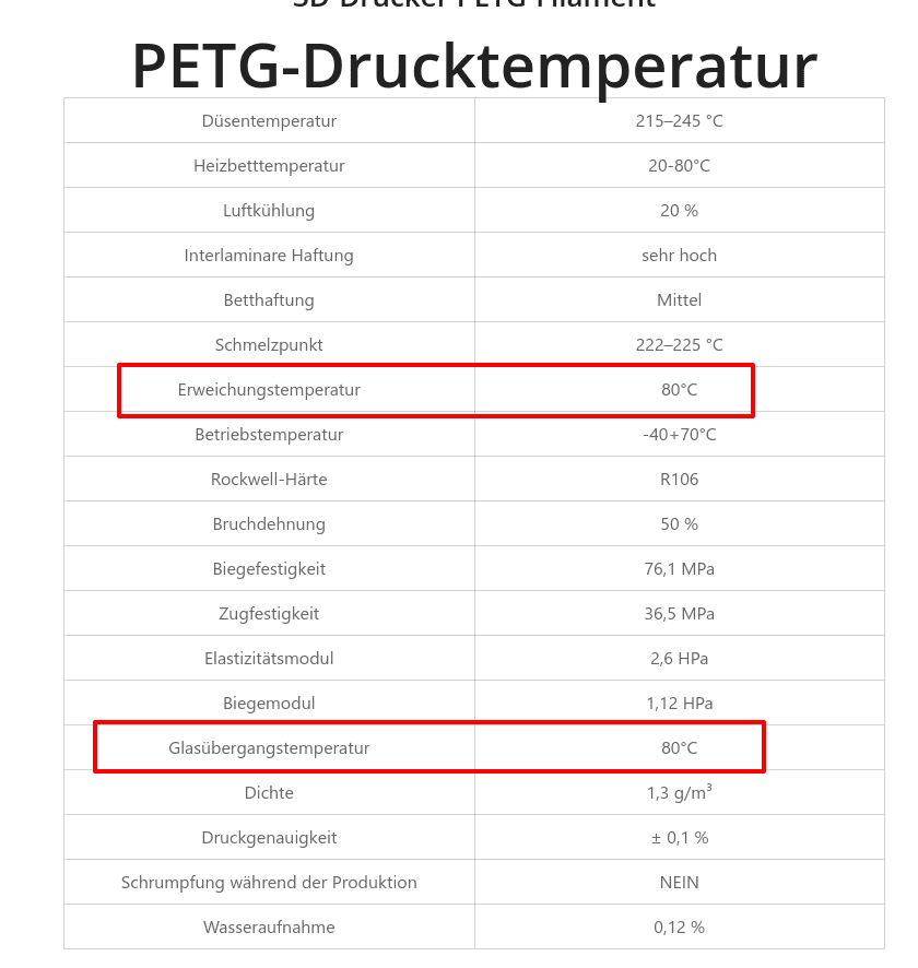

Da könnte ich den S4 beim PETG doch auf 75°C hochdrehen oder?
Ich habe da auch eine selbstgedruckte Box aus diesem PETG drin, in der ich das Silica trockne.
Der geht nur bis 70?
Wen die Temperaturregelung vom S2 S4 genau genug arbeitet.
Wenn die Specs vom Filament stimmen, dann ja. Du willst immer nen Stück unter Erweichung und Glasübergang bleiben.
