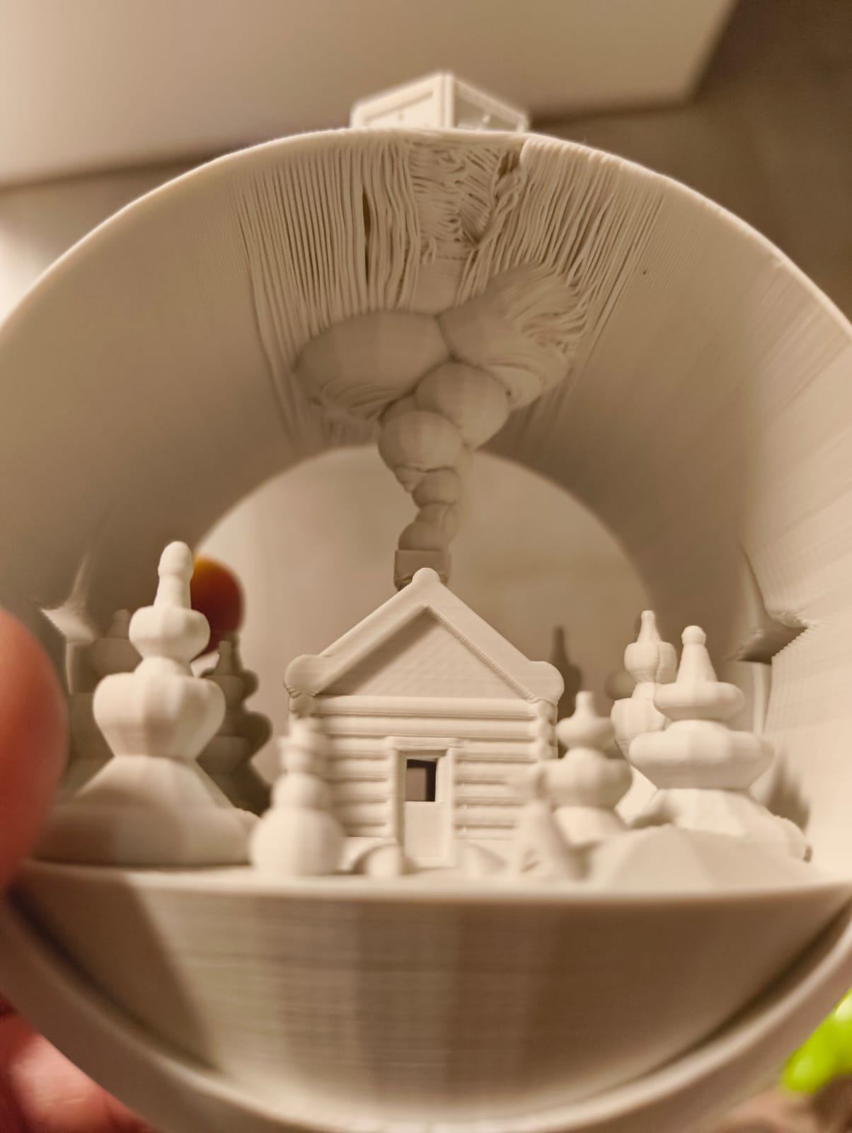

Guten Morgen zusammen, hat jemand ne Idee, um was es sich bei dem Fehler im oberen Bereich handeln könnte, ansonsten schaut das Druckbild von restlichen Bereich top aus auf nem Qidi plus 4
Material ist PLA matt.
Vielen Dank vorab für euren Rat!
Zu wenig Kühlung, zu heiß gedruckt.
Dein Material wird ja geschmolzen abgelegt. Bevor es fest werden kann "fällt" es nach unten.
Entweder mit mehr Support arbeiten oder Temperatur runter bzw. Kühlung hoch "schrauben"
Das sind Recht starke Überhänge, folgende Möglichkeiten hast du:
  • Max. Bauteillüfter bei den Überhängen
  • Langsam drucken der Überhänge
  • Mit Supports drucken
Mit welcher Temperatur druckst du das PLA?
Hi ihr beiden,
Lieben Dank für die Rückmeldungen!
Habe mir so etwas in die Richtung schon gedacht, aber super noch mal zu hören! Temperatur lag bei 220 °C.
Werde eure Ideen mal versuchen umzusetzen und schauen, ob es damit besser wird.

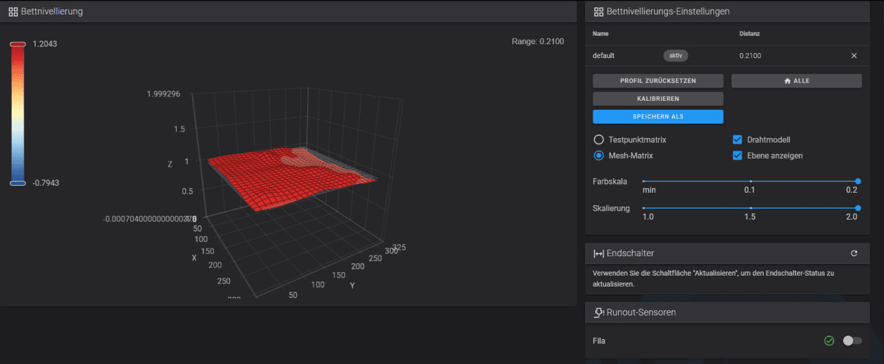

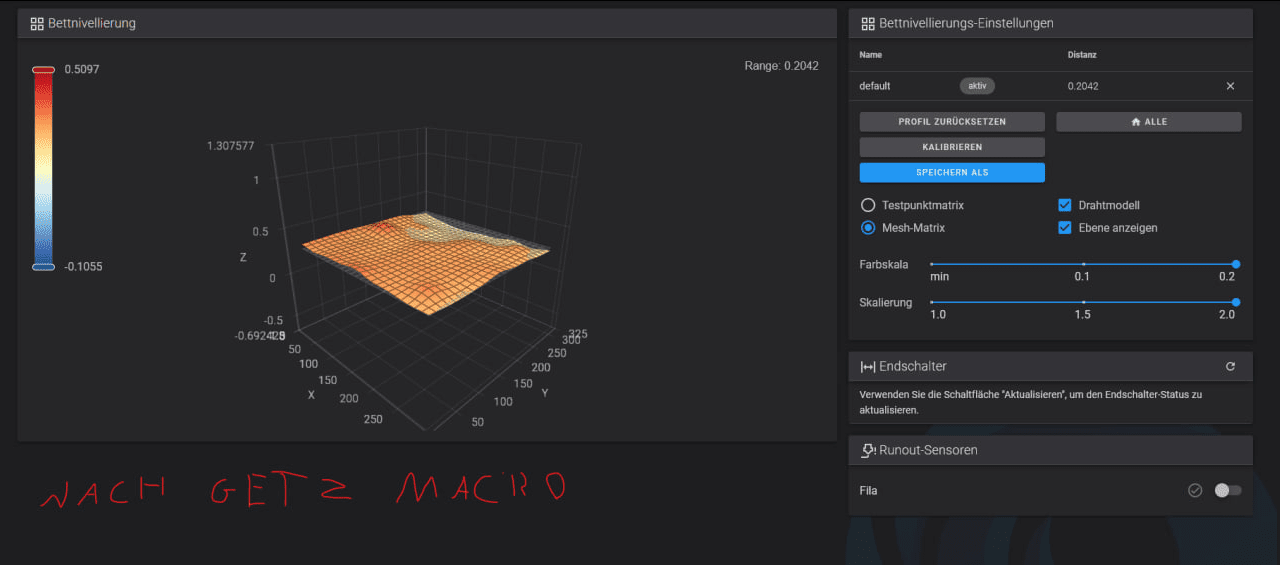

Das Bett ohne get_zoffset:
Nach get_zoffset:
Jetzt wird auch klar warum nur absolut Werte laufen, das sind schon relativ werte.
Tür und Deckel auf beim Drucker? (bei PLA immer)
Sonst kannst es mit Support drucken, wird dann aber nicht richtig schön.
@Cello_
Eine Idee wäre es mit der Rückseite aufs Bett und Supports zu drucken, dann ist es hinten nicht schön, aber vorne.
Hä wie jetzt? Addiert der jedesmal die Messwerte auf oder wie?
Wie schreibe ich dem Phil1988?
Gute Frage, hab auch keinen Button für ne PN oder ähnliches gefunden. Mach einfach ein Issue auf, das du gerne Beta Tester wärst.
Finde jetzt auch keine andere Möglichkeit, aber ggf. kann jemand anderes helfen?
Bzw. hat er schon ein Issue gemacht, einfach drauf antworten:
Wenn du ein Autoleveling am Drucker Display startest, ackert er die ganzen Gcode Makros ab. Von da an zieht er von allem, was du im Fluid machst, die Werte ab.
So meine vermutung.

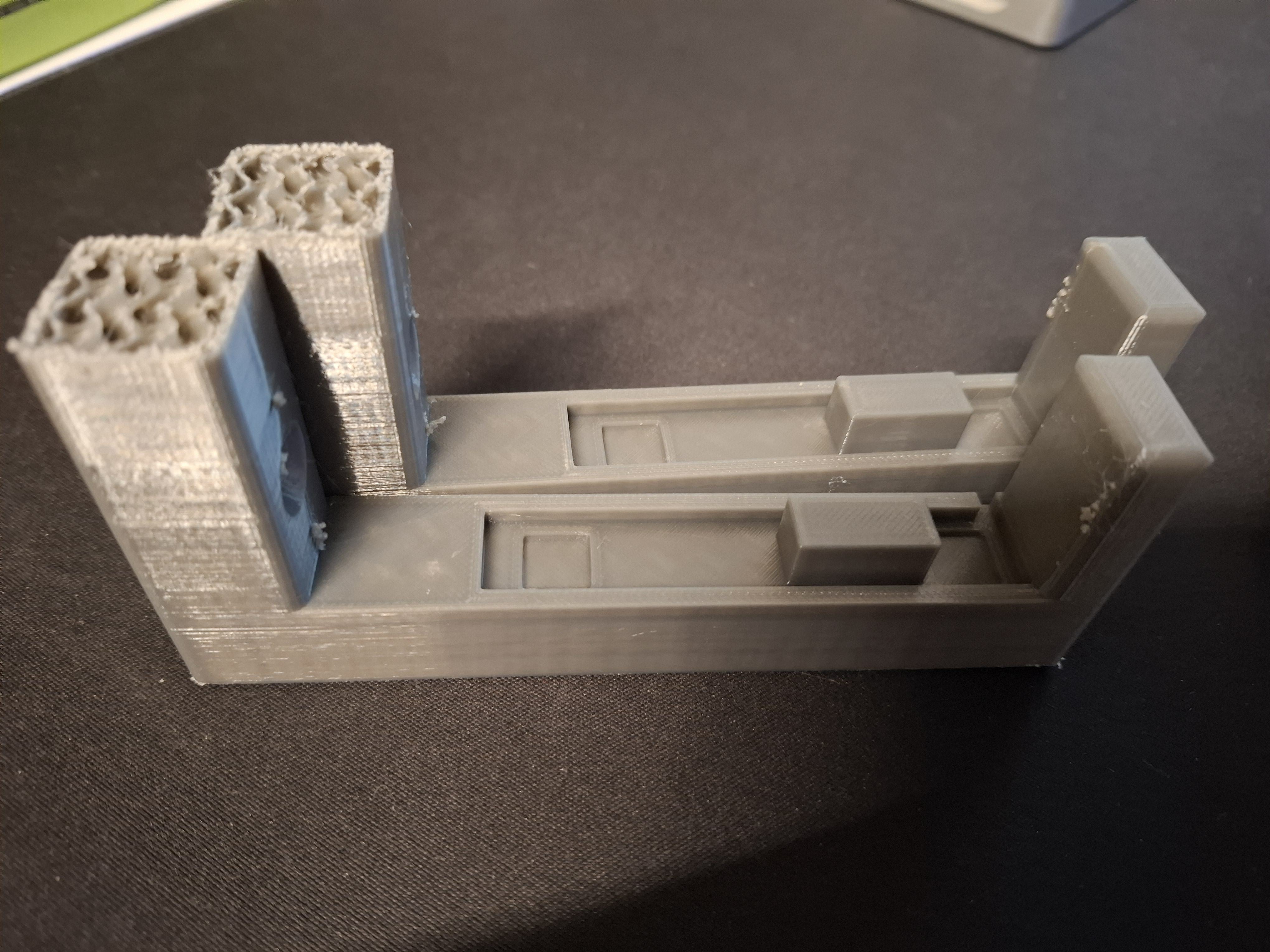

Ich glaube ich habe ein Problem mit dem Extruder.
Folgende Ausgangslage. Manchmal hört man den Extruder nach dem Einziehen "arbeiten" als wenn er ständig versucht zu transportieren. Irgendwann geht es dann. Daraufhin habe ich ihn auch mal auseinander genommen und Filamentreste (Fasern) entfernt. Dann ging es wohl. Allerdings sah das Filament nach der Rückführung durch das AMS immer am Ende so aus als wenn es "gelutscht" wurde. Also ziemlich dünn. Jetzt wollte ich einen Halter für die FritzBox 5690 PRO drucken. Der Druck lief über Nacht und es wurde heute Morgen gemeldet "fertig". Ich guck mir das an und es sieht so aus.
Als wenn kurz vor dem Schluss kein Filament mehr kam aber er dachte immer noch es wäre welches da.
Eventuell der Extruder defekt ?

Oder zu viel Flow, zu wenig Temp....
Das glaube ich eher nicht. Es wurde nichts geändert. Gleiches Material, gleiche Bedingungen. Und es lief ja so monatelang. Vielleicht ist es wirklich die Düse. Ist seit 4 Wochen das Conch Hotend. Ich glaube, ich baue noch einmal den Extruder auseinander. Ich werde berichten. Eventuell bestelle ich mir auch einfach mal einen neuen auf Lager.
Wahrscheinlich Düse zu. Meine 0,4mm Edelstahl war auch plötzlich verstopft (nach ca. 250 Druckstunden) . Hab jetzt ne gehärtete drin und die alte entsorgt.
Original Düse beim A1
Na das wäre ja fix. Ich teste mal noch ein paar Sachen und werde berichten.
:oops:
Ich habe auf meinem "PLA/PETG/TPU-Drucker" die erste Düse (X1C - gehärtete Düse) nach ca. 2000 Stunden gewechselt.
Und auch nur, weil der eine größere Wartung bekommen hat.
Druckbild war vorher und nachher identisch, sprich war nicht wirklich notwendig.
Ah, mein Fehler. Hab das "Edelstahl" überlesen.
Dennoch finde ich 250 Stunden echt wenig.
Ich verstehe es auch nicht. Da hatte die Messingdüse meines ersten Druckers länger gehalten 😅
So etwas hatte ich auch schon mal , hatte hier auch berichtet. Das zerlegen und reinigen des Extruders hatte geholfen .
Das Filament sah so aus wie im Bild bevor ich den Extruder gereinigt habe.
Ich habe auch das Conch Hotend zur Zeit dran.

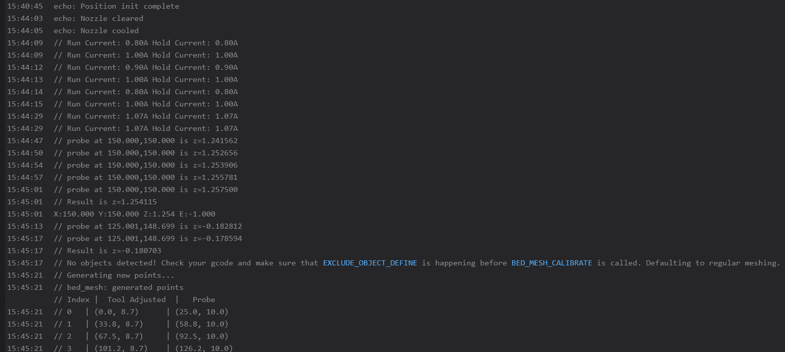

Das meldet Fluidd wenn man das Autoleveling am Display auslöst.
