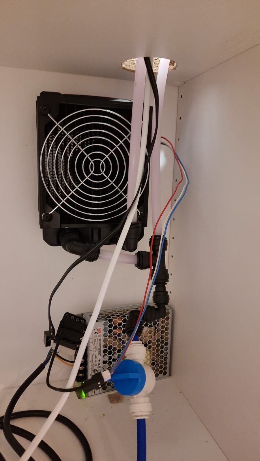

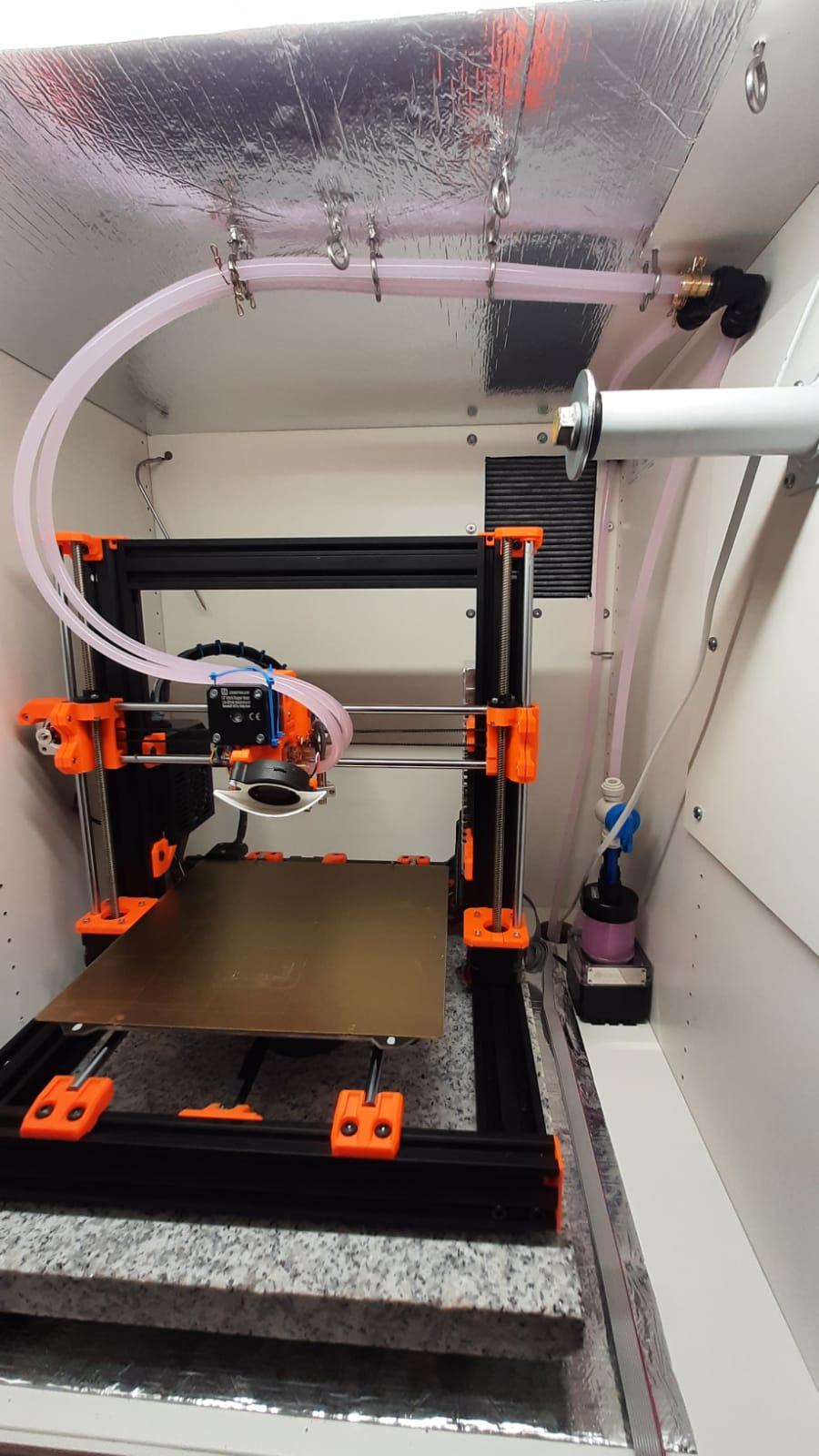

Beim Mk3s ist diese Wasserkühlungs-Sache nicht so einfach, wie ich mir das vorgestellt habe.
- Den PINDA Sensor (Bett) kann man in X/Y nicht (so einfach) versetzen. Im Heatbed sind offenbar irgendwie "Kalibrierpunkte" eingelassen, auf welche Art das gemacht ist, kann ich nicht sagen. Ist allerdings in Form von 4 kleinen Kreisen in den 4 Ecken auch angezeichnet. Diese Sucht er beim Self-Test (und findet sie mit einem versetzten Pinda nicht...).
- Den Hotend-Lüfter kann man nicht so einfach wegnehmen. Beim Self-Test braucht er das Tachosignal. Okay, kann man ja für den Self-Test anstecken und dann abstecken (wenn er mal kalibriert ist, kann man die Drehzahlüberwachung deaktivieren). Wakü drüber laufen lassen ist nicht, weil 5V. Es gäbe zwar 5V 120mm Lüfter, wobei ich mir da nicht sicher bin, ob das Board mit der Stromaufnahme zurecht kommt. WaKü Pumpe ist dann wieder nicht, aber die braucht ohnehin ein eigenes Netzteil, weil der Drucker ja (sinnvoller Weise, mit Blick auf die Heizelemente) auf 24V läuft. Es würde sich aber anbieten den Hotend-Lüfter-Ausgang als Lüfter für die Steppertreiber zu verwenden.
- Ausgleichsbehälter ist nicht der höchste Punkt im Kühlsystem. War konstruktiv leider nicht so einfach machbar. Naja, solang das ganze Zeug dicht ist...
- Inwiefern sich die Wakü-Schäuche und die Filament-Zuführung im Weg sind, man wird sehen.
Ich denke, ich werd morgen den Extruder nochmals auseinandernehmen ( :rolleyes: ) und schauen, ob ich den Wasserkühler ohne Nachbearbeitung gedreht verbaut bekomm, dann geh ich mit den Schläuchen da raus, wo mal der Hotend-Lüfter war. Ich dachte eigetnlich, rechts wäre mehr Platz, das mit dem Sensor hatte ich so nicht am Schirm. Dass im Heatbed offenbar 4 ferromagnetische Punkte eingearbeitet sind, hatte ich echt nicht am Schirm.
PS: Scheiß auf Berührungsschutz... :rolleyes:

Endlich mal jemand der den Drucker auch wasserkühlt ^^. Dachte schon ich bin der einzige "Irre" hier ;)
Probing Points kannst du in Marlin definieren. Sofern du die Position des Sensors in Marlin korrekt definiert hast sollte der Drucker die selben Punkte prüfen können wie zuvor.

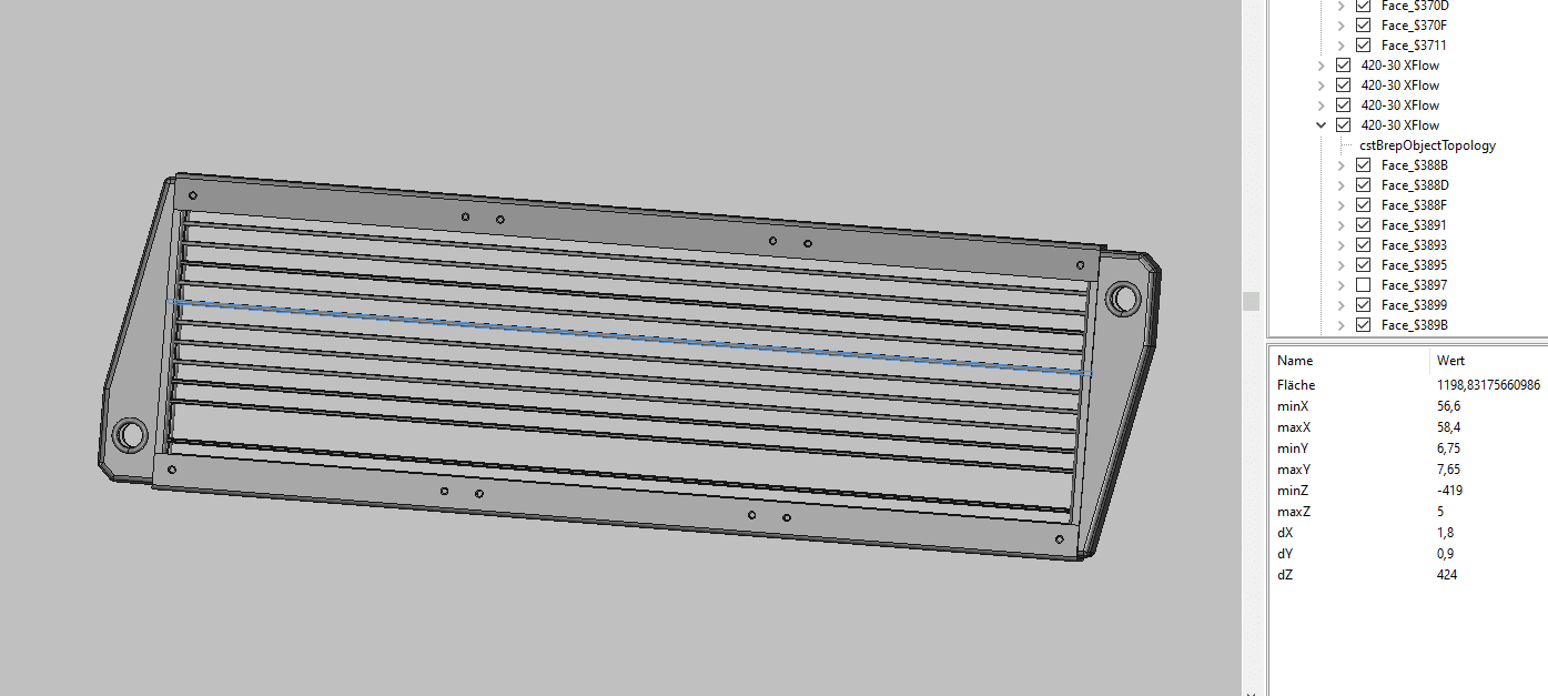

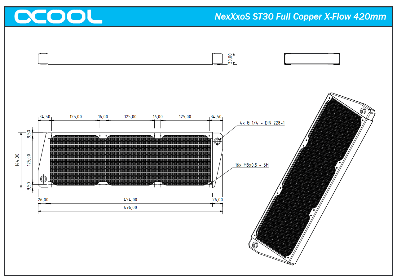

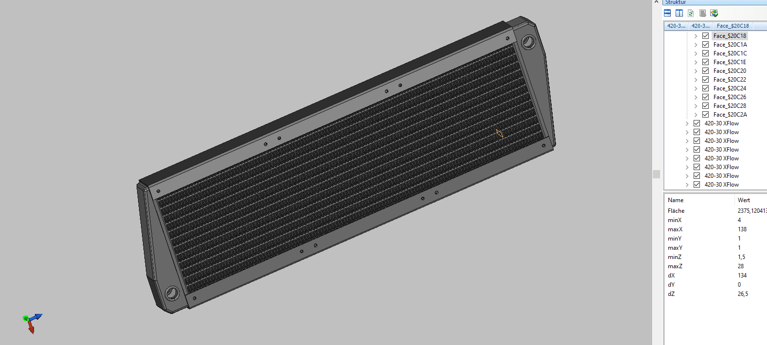

Kennt Ihr ein gratis Programm, mit dem ich .STP Dateien (siehe oben oder Link) bearbeiten kann? Habe den ABViewer14 hier aber da kann ich nichts entfernen und speichern. Meine Ersatzgrafikkarte HD4890 Vap. X mit 2GB ist da auch am Limit, jeder Klick dauert 45 Sekunden. Wollte alle Lamellen und Rohre Entfernen, sodass nur noch der Rahmen übrig bleibt. Sodass jemand mir jemand einem 3D Drucker mit den Rahmen 2x Drucken kann mit Lüftergewinden und Anschlüssen.
Mit freeCAD bekomme ich die Lamellen und Rohre nicht angezeigt und gelöscht. Da kann ich lediglich die einzelnen Finnen anklicken. Läuft aber soweit stabiler.
Ich nutze dafür Fusion 360. Ich hab die Studenten-Version, aber mit der freien wäre das bestimmt auch gegangen.
Ich hoffe, dass passt so. Hab neben der .stl noch die aktuelle .step und die .f3d (extra .zip, weil zusammen zu groß), falls du mit Fusion360 noch was ändern willst, dazugepackt.

Wow, vielen lieben Dank, das hätte ich so nie hinbekommen. :love:
Welches Material käme da infrage um auch Gewinde schneiden zu können wo später verschraubungen hinein kommen?
Die Firmen die solche Drucke anbieten haben alles von Metall und CNC bearbeitung über Carbon und 50 Kunststoffe und nehmen ab 100 Euro, da bekommste ja den echten Radiator günstiger und kannst die Lamellen und Rohre herausflexen^^
Du kannst in normales PLA, PETG, ABS oder ASA locker Gewinde schneiden. Es müssen lediglich ausreichend viele Wandlinien und damit "Fleisch" vorhanden sein, dann geht das. Wenn es dir wirklich nur um ein Funktionsmodell für Anpassungsarbeiten geht, dann langt PLA locker. Soll der PC hinterher mit dem Dummy laufen, dann bitte mindestens PETG. PLA wird ab 45-50°C weich, PETG ab 70°C. Außerdem sei noch gesagt das 3D Druck durch den Schichtaufbau meist nicht zu 100% Wasserdicht ist. Also falls du vor hast den Dummy zu befüllen: lass es lieber ;)
