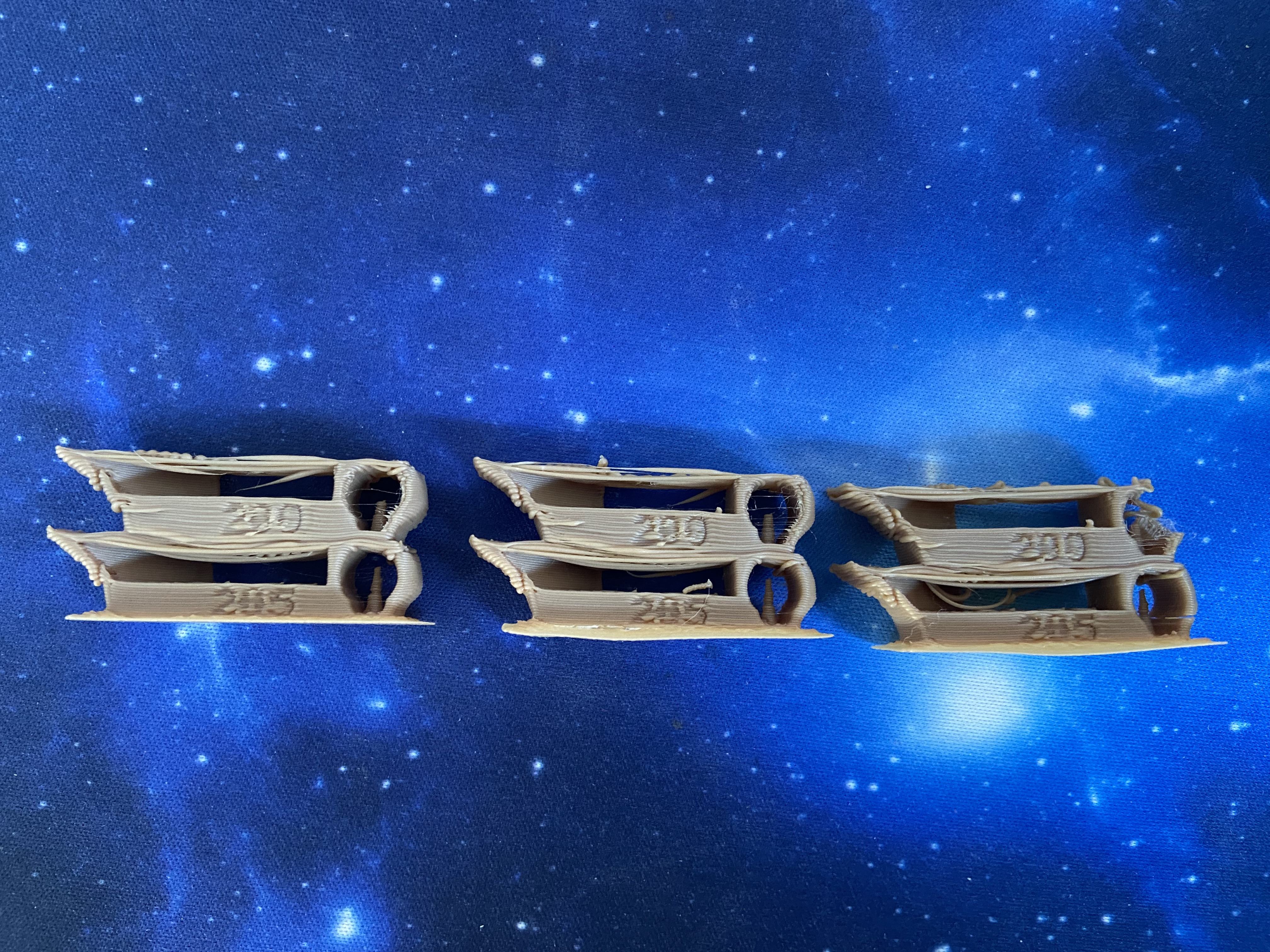

Der Tower war bei 230 bis 190°C überall weich mit 25% Kühlung und sieht nciht gut aus.
Habe jetzt mit 30% 35% und 40% Kühlung den Temptower mit 205-200°C gedruckt. Weich waren die Brücken immer. Bei 40% macht die Layerhaftung schon Ärger, aber die Wände sehen gefühlt besser aus.
Das Stringin ist bei 35% besser als bei 30%.
Die Überhänge sind alle nicht toll, aber das liegt wohl an der 0.6 Linienbreite und 0.3 Höhe.
Nächster Versuch eher in Richtung 35% mit 220-200°C und mit meinem 0.4 Düsenprofil, auch wenn es wohl am Limit kratzt.
Gedruckt werden soll das Sunlu Wood wie folgt:
50-100mm/s bei 205-215°C
100-200mm/s bie 215-235°C
Mein Profil nutzt 50-200mm, wobei ich mit den noch Standardmäßigen 18mm³/s bei 0,3x0,6mm nur maximal 100mm/s errreichen kann.
Eine 0,4 Düse würde bei 0,2x0,4 und 200mm/s bei nur 16mm³/s liegen. Das ist vermutlich auch eher die Grundlage für die Geschwindigkeit.

Ich hasse das Sunlu PLA WOOD...
Mit einen Profil für 0,2mm höhe und 0,4mm breite reißt der Temptower spätestens bei der 3 Brücke vom Bett, egal ob 55 60 oder 65°C. Überhänge sind alle schlecht. Und Kühlung habe ich auch zwischen 25 und 40% in 5er Schritten versucht.
Auch der Versuch bei 205°C eine Figur zu drucken schlägt erwartungsgemäß fehl.
Bei 210°C riecht es zumindest nicht mehr nach Holz.
Das Filament hat auch bereits 12 Stunden Trocknung hinter sich. Meine Versuche heute kamen allerdings nicht aus der Trockenbox.
Vielleicht eignet es sich für einfache Gridfinity Boxen....
Was soll ich sagen, mit dem Eryone China Red PLA habe ich irgendwie mehr Glück :d

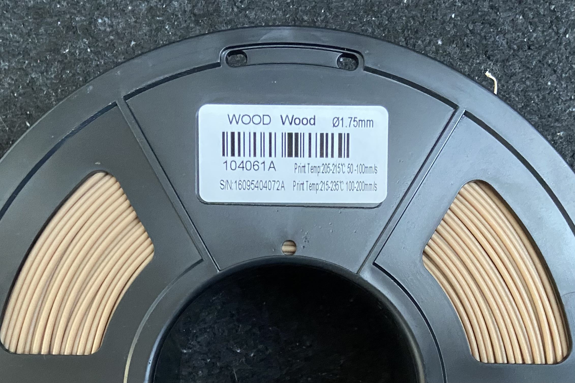

@Sannyboy111985
Uff, das ist schon heftig. Kannst du mal die Artikelnummer von der Spule posten?
Ist das schon eine der neuen Kunsstoffspulen oder eine der alten?
Müsste noch eine von den alten Spulen sein.
Artikelnummer ist die 104061A
jupp, ist ne alte, die neuen gehen ins blau und haben kleine löcher
eventuell ist das "überlagerte" ware vom Händler ?

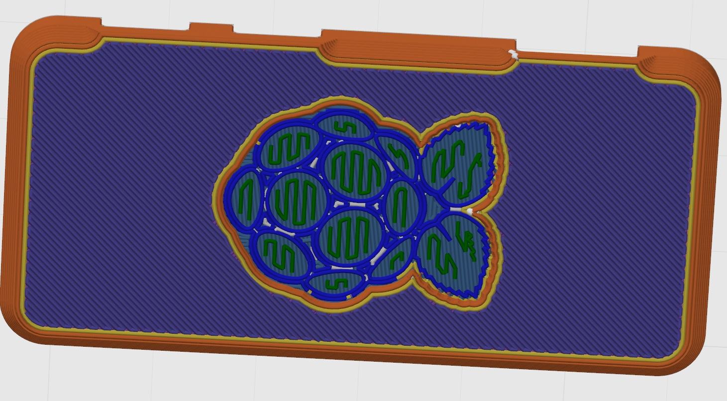

Jemand eine Idee, wie ich das PIZero Case mit Logo gedruckt bekomme?
Supports macht er (Orca) nicht unters Logo darunter.
Habe da eigentlich keine Probleme erwartet, scheint aber nicht für FDM gemacht zu sein.
Ok, habe jetzt mal das erste Layer entfernt, könnte klappen.
Bei mir machte er welche unters logo. normal/smug
müssten die Standard sein. hab ich nicht dran rumgespielt :d
Versuch es mal zu Trocknen, danach hatte ich wie anfangs, wieder super ergebnisse.
@RedF das ganze Bauteil schräg (zB 45°) stellen wäre auch eine Möglichkeit.
im Bambu Studio wird mir das mit stützen so angezeigt wenn ich stützen aktiviere

Das Problem scheint zu sein das es zwei layer tief ist. Die "ringe" sind schon der zweite layer.
Das Modell wurde nicht für FDM entworfen. Hat mich jetzt aber gewurmt das ich es nicht gedruckt bekommen habe. :LOL:
Ich werd's nochmal versuchen, wenn nicht, gibt es halt das ohne Logo.
Oder ich mach das Logo selber...
Ist für einen Freund, der will seine WLAN Lautsprecher Apple kompatibel machen.
Ich mach ihm einfach das Apple Logo rein.
Oder Android :asthanos:
