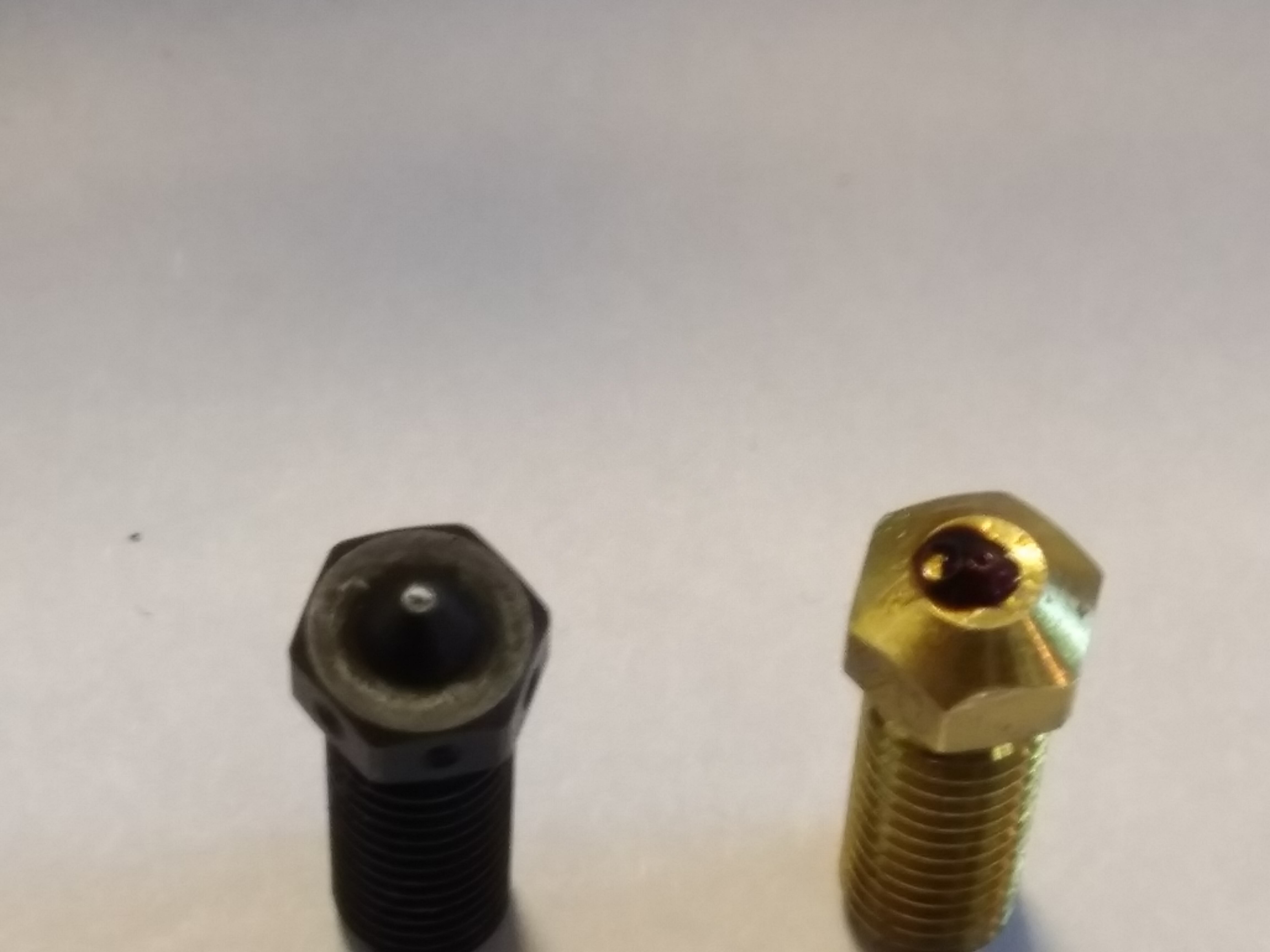

Links gehärteter Stahl, Rechts die Rubindüse.
Beide drucken dauerhaft auch abrasives Material. Mit Wood-Filament hielt meine Standarddüse nicht mal 2kg Filament aus. Man sollte bei Filamenten mit Fasern darauf achten, die vom Filamenthersteller genannte Düsengröße einzuhalten. Sonst bekommt man Verstopfung. ;)
