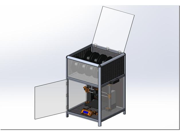

Mit schwebt sowas vor:
Kammer oben für Filament, Feuchtigkeit überwacht via arduino. Darunter die Kammer für den Drucker. Wiederum darunter (auf der Zeichnung nicht enthalten) eine Kammer für die Elektrik. Beim wassergekühlten Drucker wird die Kammer oben zweigeteilt.

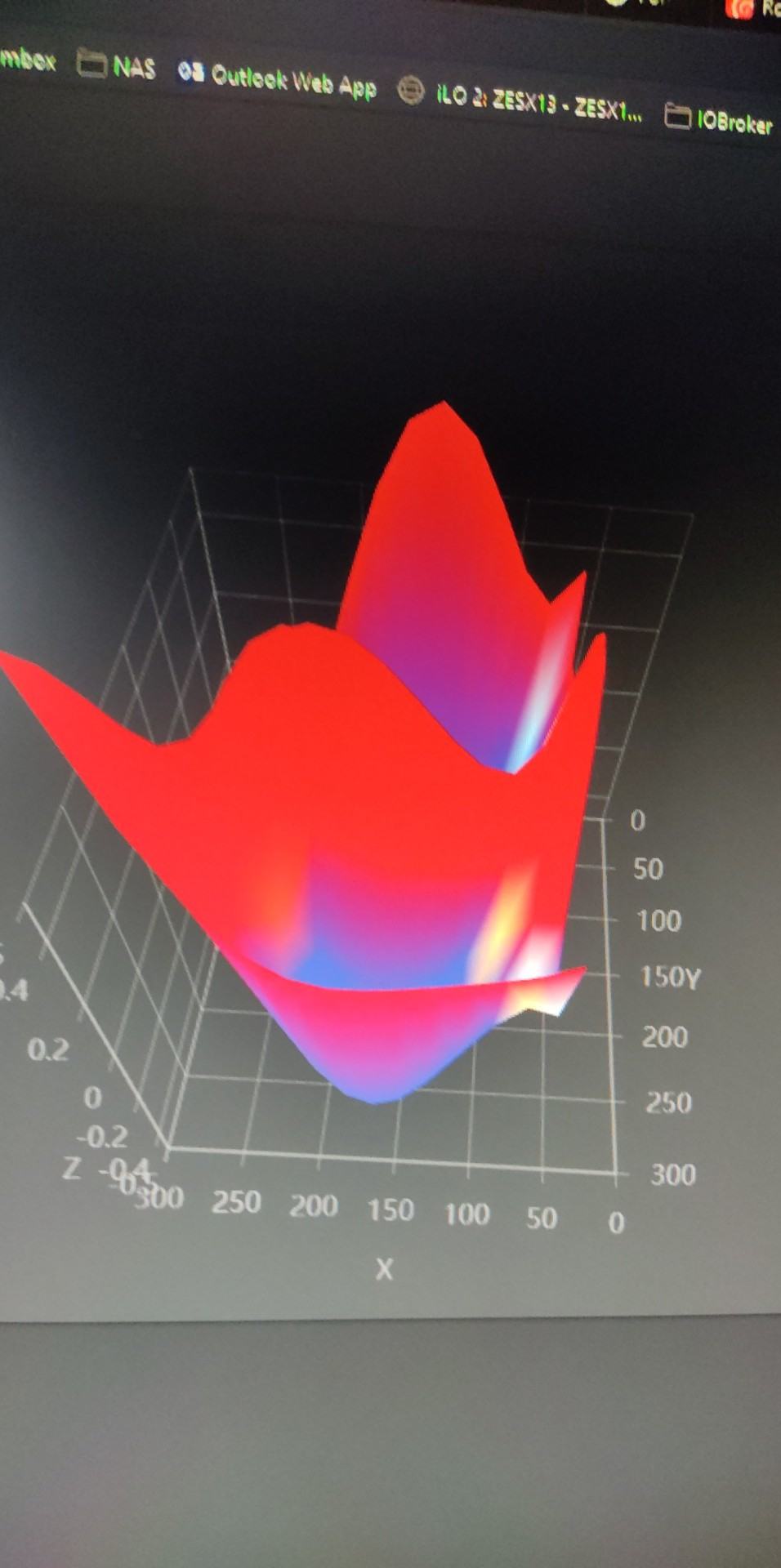

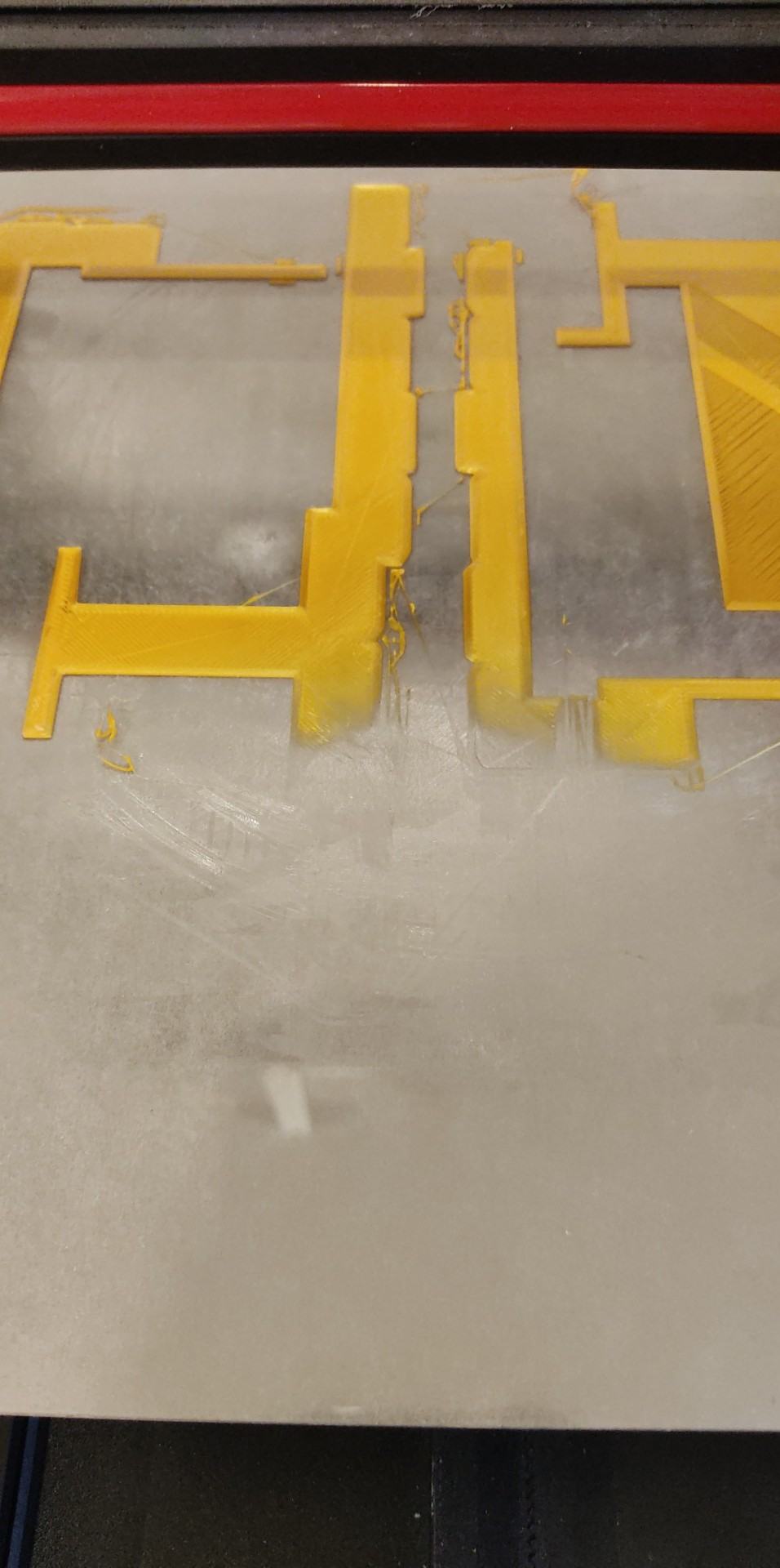

Ich hab gestern Abend schier die Krise gekriegt...Drucker druckt in der Front nicht mehr und möchte (dank Mesh) von Z+0.5 auf Z-0.6 korrigieren. Klappt natürlich nicht wie man schön an dem "Fade Out" vorne sieht.
Ursache fix gefunden: Mein Bett sah aus wie ein Vulkan laut den Messungen (sorry fürs Handy Bild, war spät Abends) und hatte "Löcher" mit Abweichungen von 0.7mm und mehr.
Also repeatability Test angeworfen. Sah auf den ersten Blick gar nicht sooo schlecht aus, Durchschnitt aus 10 Tests 0.005. Lediglich die max Abweichung lag bei 0.5mm..... Probe getauscht und schon habe ich wieder ein flaches Bett ^^. Keine Ahnung warum der BLTouch plötzlich den Geist aufgegeben hat.
