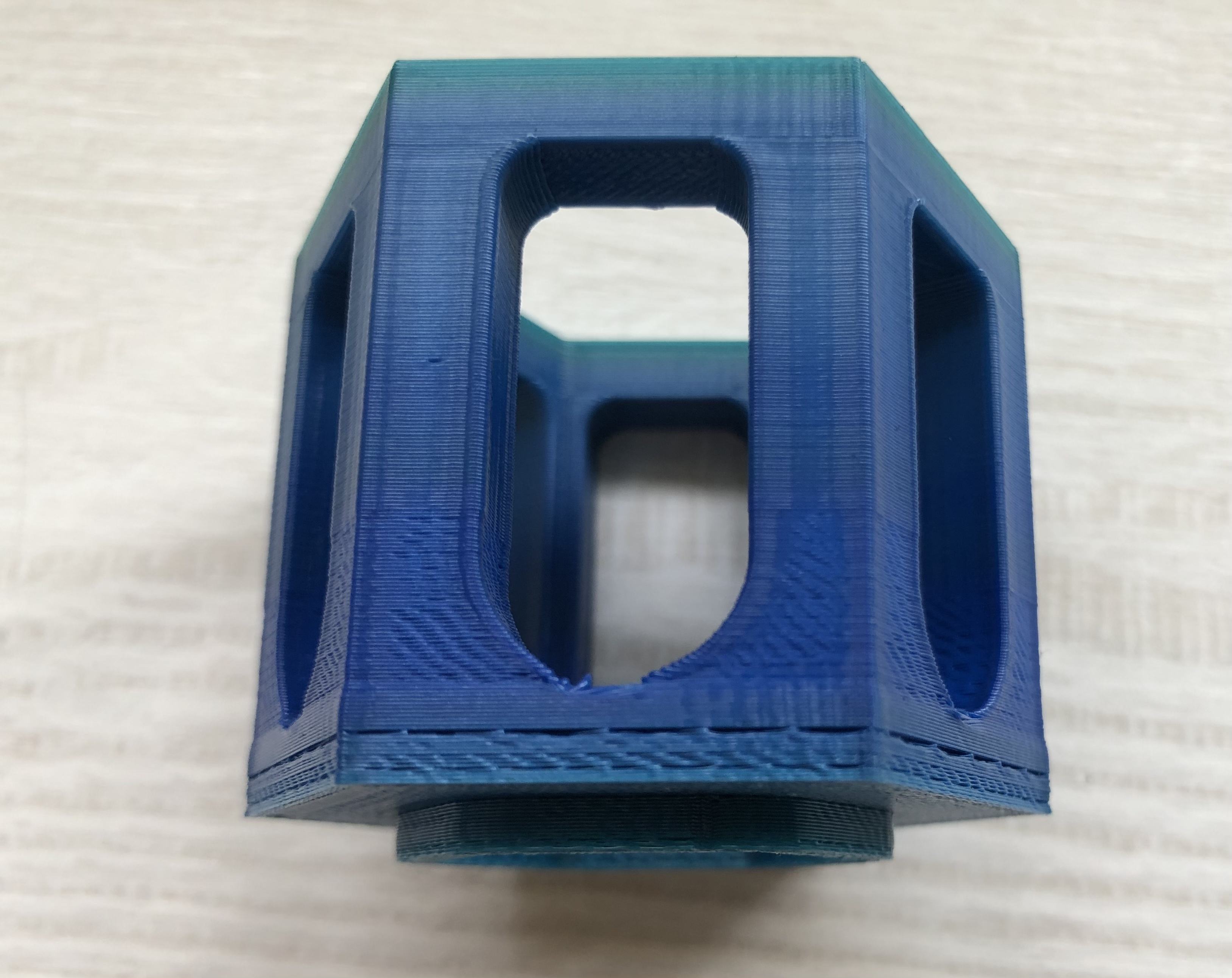

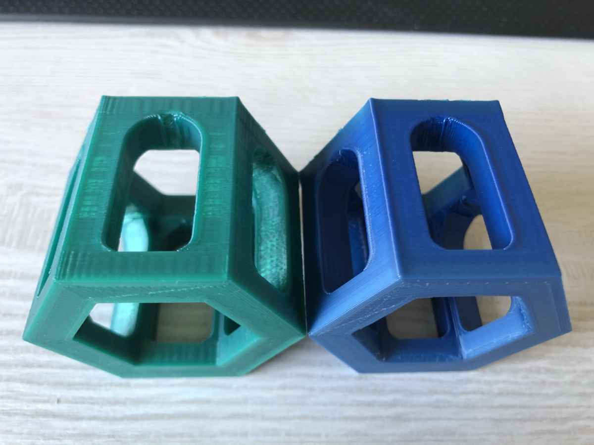

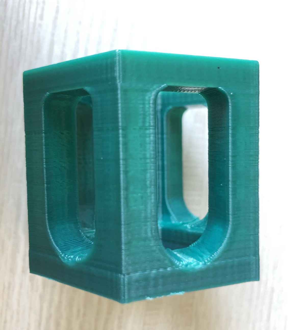

Hier "das Filament" PLA Polarlicht, Gravitrax Stützen für die Kurzen...
40mm hoch
60 % Infill
0,2 MM / Layer
215 °C
UM3
Hab leider jeweils ne blöde Stelle beim Farbwechsel erwischt - aber ist beides jeweils das selbe Filament...
Werd jetzt nochmal zwei in Höchster Auflösung drucken.
