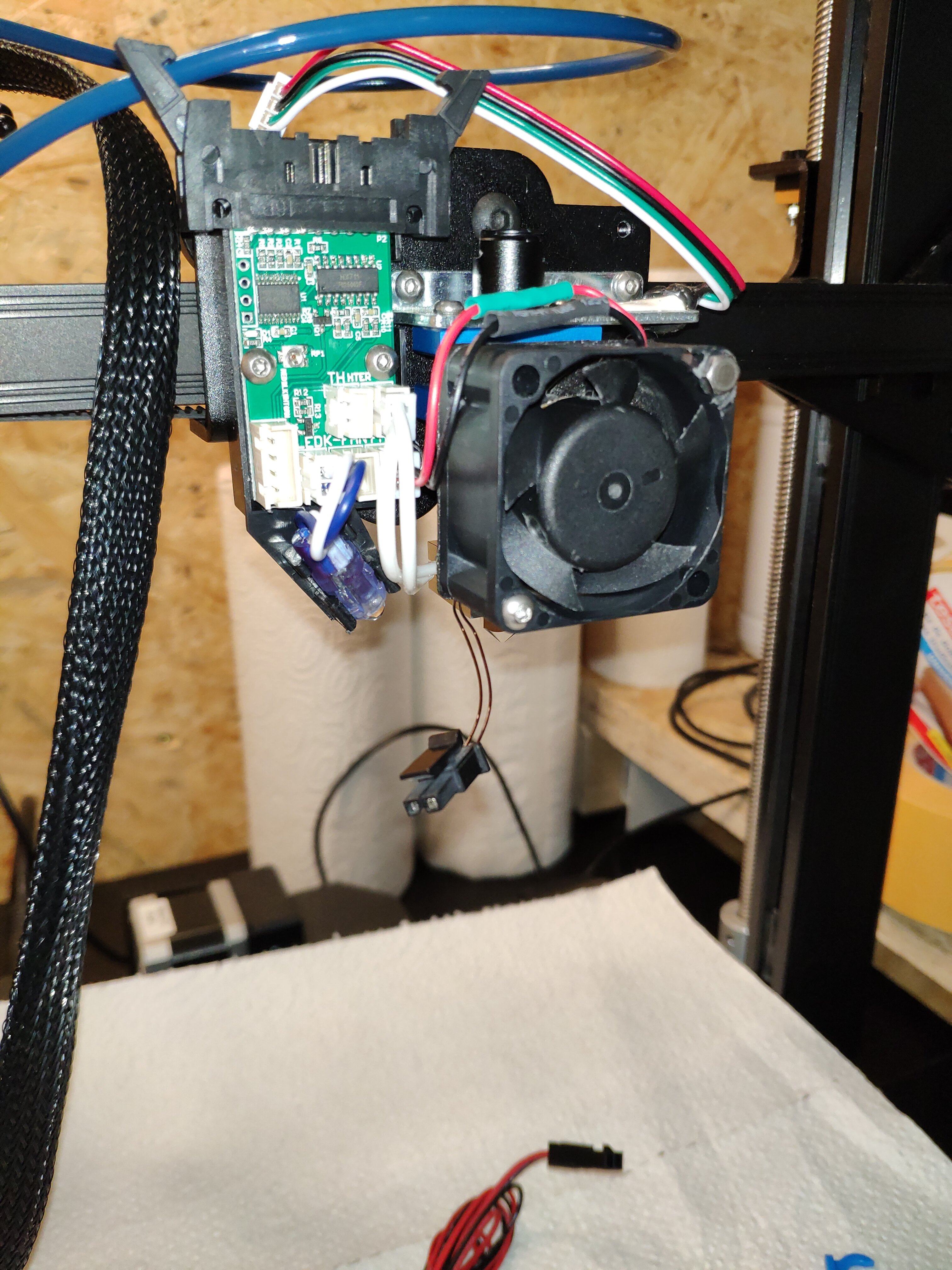

So, habe gestern mein neues Hotend von 3D Prima erhalten. macht einen (für mich) wertigen Eindruck und 1A Verarbeitung. Ein echtes Plus gegenüber dem Standardhotend vom CR-6 SE! Ich habe mir dazu noch Heizpatrone und Thermistor bestellt, wie es @Tzk hier mal beiläufig geschrieben hat und siehe da: sowas von Recht gehabt!
Ich habe mein altes Hotend auseinander gebaut und festgestellt, dass die Schrauben, die den Thermistor und die Heizpatrone festhalten, so verschmandet und verklebt waren, dass sie mir etwas zu viel "Kraft" nun aus einem Inbus ein Kreis gemacht haben und ich den Inbusschlüssel nur noch runddrehen kann....
Nun also kein Weltuntergang, weil ich ja beides neu von Creality mitbestellt habe. Leider macht mir der Thermistor einen kleinen Strich durch die Rechnung, weil er die falschen Anschlüsse hat und das Adapterkabel viiiiiiel zu lang ist (etwa 50-60cm?!). Ich habe euch Mal Bilder angehangen um es zu verdeutlichen.
Da ich nun inzwischen auch eine Crimpzange + Crimps mein Eigen nennen kann, überlege ich wie bzw wo ich den JST-XH Female dranmachen werde und wohin ich + und - (Rot/Schwarz) stecken soll?!

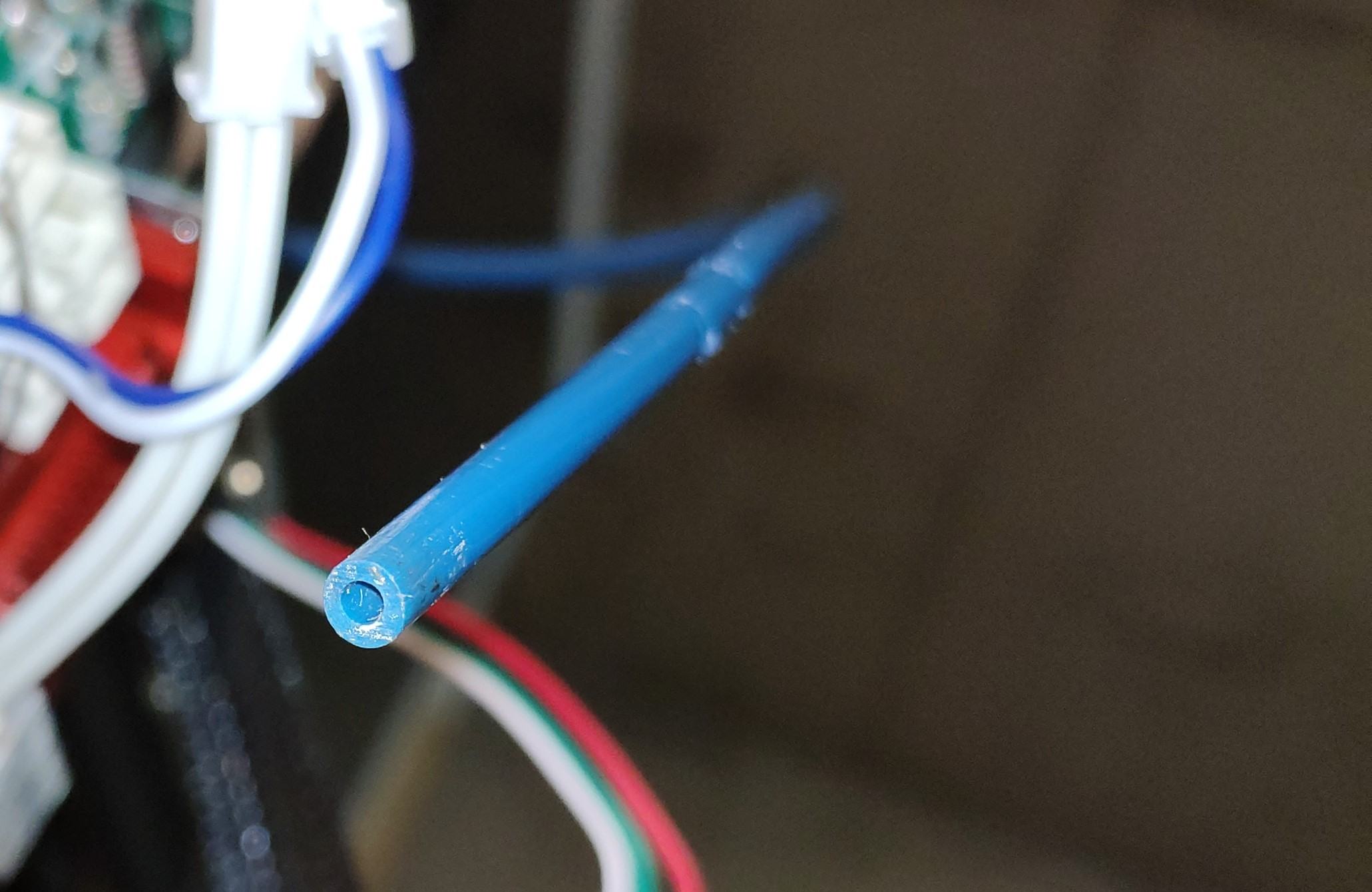

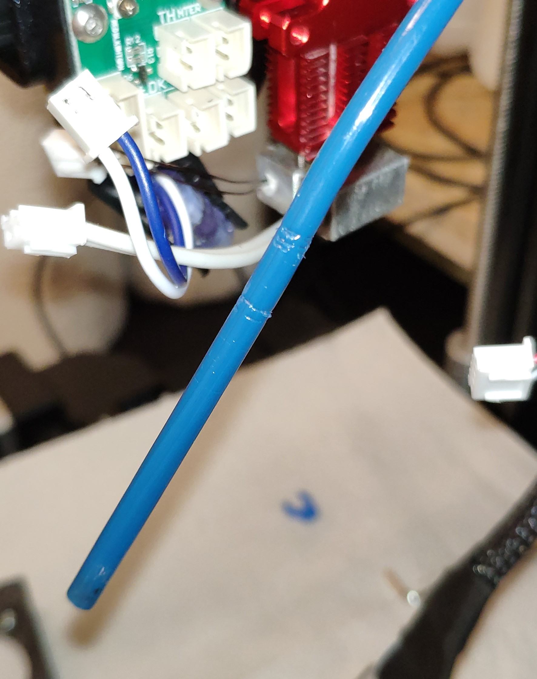

Außerdem habe ich am Bowden-Tube Einkärbungen. Sind diese schlimm und soll ich ihn kürzen oder kann ich den Tube einfach so weiter benutzen? Ein Ersatzschlauch kommt erst Ende Mai aus Asien....

Der NTC Thermistor und die Heizpatrone sind beide einfache Widerstände. Die Anschlussrichtung ist bei beiden daher egal ;)
Die Einkerbungen sind außen, nicht innen. Damit wird die Führung des Filaments nicht gestört. Sie stammen von den haltenden Fittingen. Durch die ständige Bewegung des Schlauches im Fitting wird dieser an den Metallkanten abgeschürft. Also ganz normal. Man sollte die Einkerbungen ab und zu überprüfen, ob der Schlauch an der Stelle noch hält und wenn das nicht mehr der Fall ist, dann einfach austauschen oder kürzen.

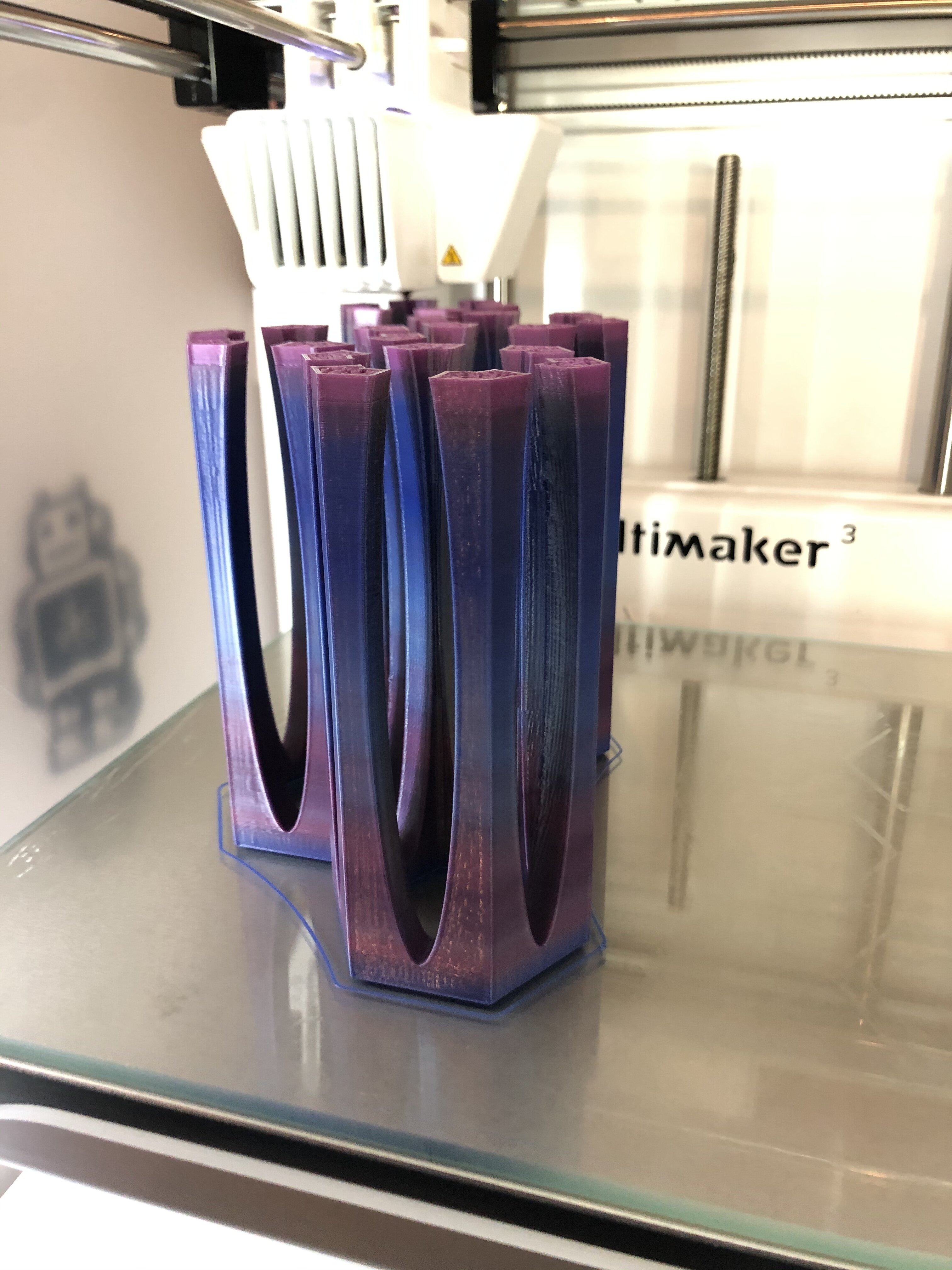

Wieder „Das Filament“, PLA in Farbe „Galaxy“, druckt sich deutlich besser als die andere Variante „Polarlicht“...
Identische Einstellungen, aber diesmal keine Probleme mit Unterextrusion...
Liegt an der Glasplatte, das ist gerne mal ne optische Täuschung. Passiert mir selbst auch gerne mal, wenn ich auf Glas drucke.

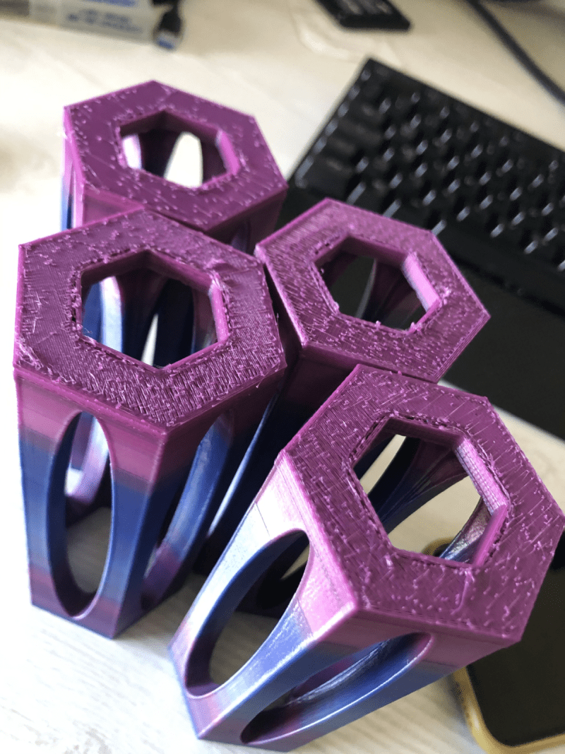

Heute nacht ne halbe Stunde vor Fertigstellung dann wieder Filamentblockade ... :poop:
Diesmal mit dem zweiten Extruder auch das selbe Problem...
Werde jetzt schnell ein paar Einsätze für oben drucken, weil funktionieren tuts auch so und den kurzen isses egal... ;)
Jetzt hast schon so einen teuren Drucker, aber kämpfst mit den selben Problemen wie mit günstigen. 😅 Naja, der Ultimaker kocht auch nur mit Wasser.
