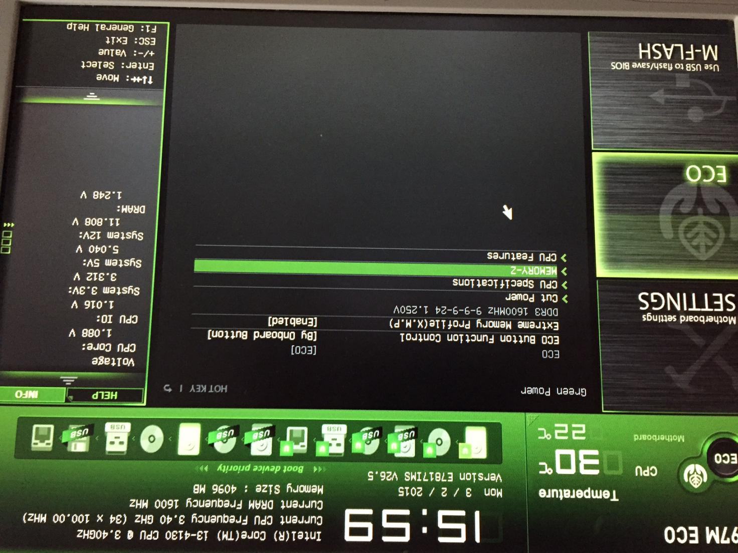

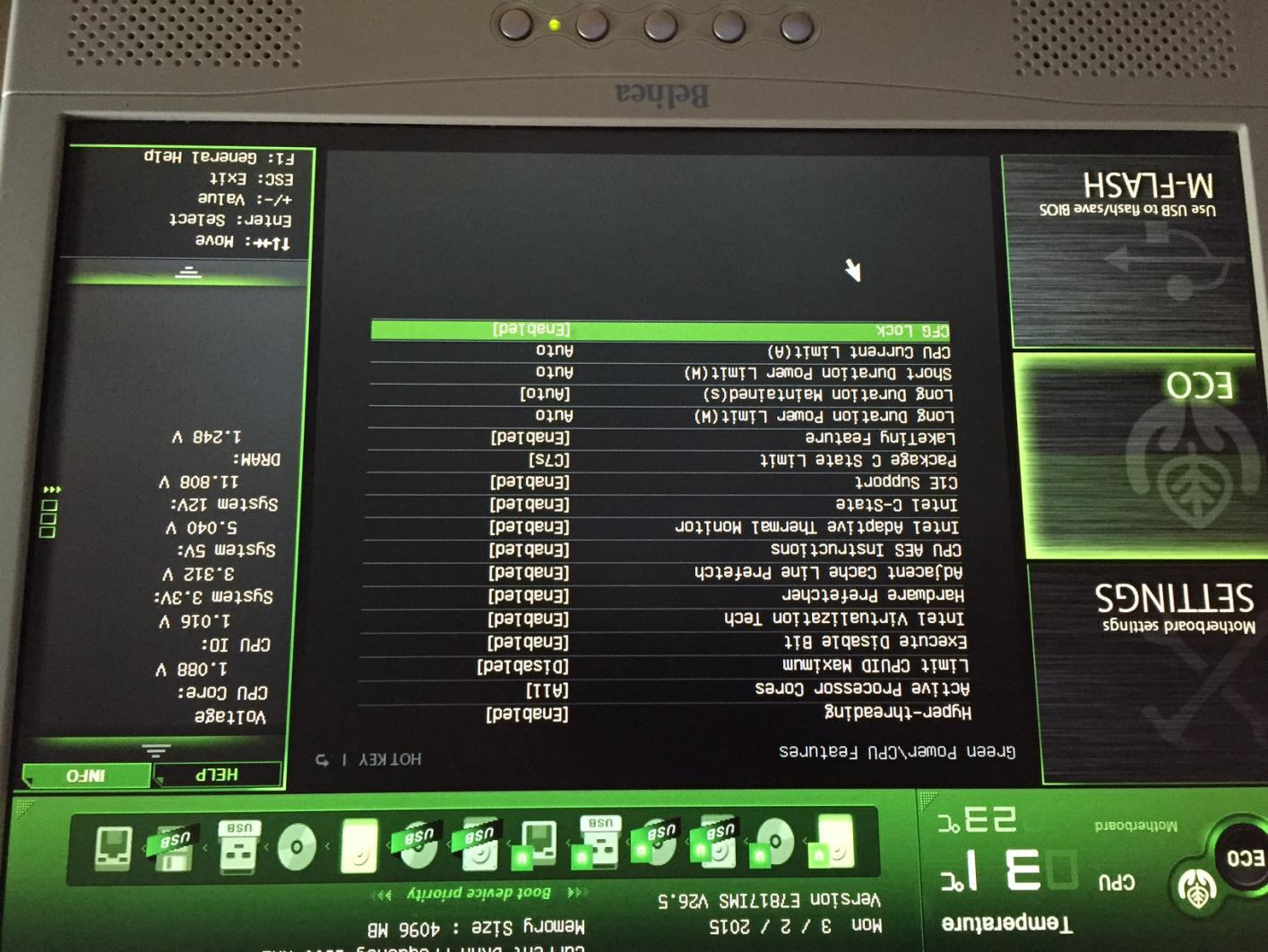

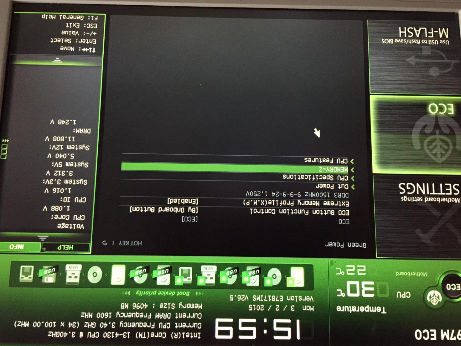

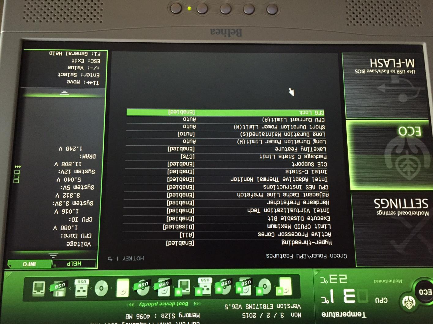

Hier die Bioseinstellung, musst leider drehen zu spät gesehen. Wichtig ECO Funktion ausschalten und von Hand einstellen sonst nur C2.
Gruss

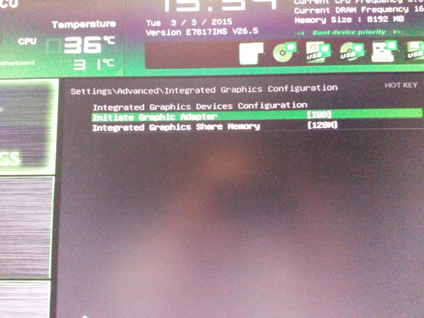

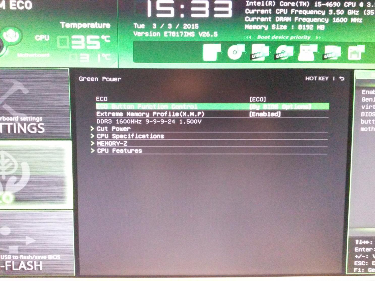

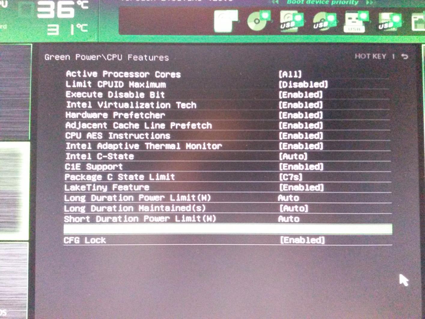

Gruss

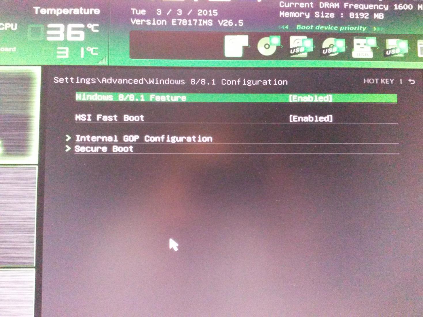

Moin,
genau so ist mein Bios eingestellt, keine ECO Profile, alles manuell.
Was mir grad noch einfällt ich habe im Bios die Win 8/8.1 unterstützung erst nach der Installation aktiviert, könnte das auch noch eine Rolle spielen das man
das vor der Installation aktivieren muss???
Ich Poste mal noch meine Bios Settings, vielleicht findet sich so noch was.
