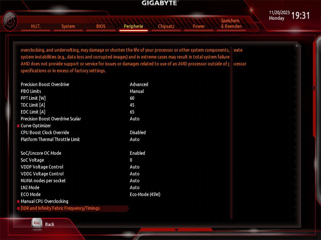

Mal ne Frage in die Runde. Wie bekomm ich den Verbrauch vom System in meiner Signatur runter. 60-70W find ich ziemlich viel. Trotz Eco-Mode
Eine schnelle Optimierung wäre das Reduzieren des RAM-Takts auf 3200MHz. Damit spare ich z.B. ca. 8 Watt im Vergleich zu 3600MHz. Alles am Mainboard abschalten was du nicht brauchst. Ggf. ein Netzteil welches im geringen Lastbereich sehr effizient ist (z.B. Corsair RM550x Gold 2021) oder auf eine AMD CPU mit monolithischem Design wechseln (AMD XXXXG - Serie). Allerdings hast du beim Neukauf eines NT oder der CPU auch keine wirkliche Ersparnis über die nächsten Jahre ^^
PBO, CPU Spannung etc. bringen fast nichts, da die CPUs heute sehr effizient mit den Stromsparmechanismen arbeiten.

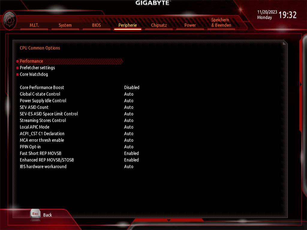

Bei Gigabyte gibt es _meistens_ ganz gute Stromsparfunktionen im UEFI.
Mal nach "CEC" "ErP" "ASPM" suchen und aktivieren (wenn möglich ausdrücklich aktivieren und nicht "auto")
Jeder Guide nach der Einführung von ErP hat empfohlen es nicht zu aktivieren. Gibt es dazu Neuerungen?
Wenn ich CEC 2019 Ready aktiviere, wird auch automatisch ErP aktiviert. ASPM find ich bisher nicht
Hab im UEFI noch die Ambient LED, die APU Sata Ports und den Realtek Audio-Controller abgeschalten. Zudem den Ram auf 3200MHz. Im Windows im Energieprofil noch Änderungen in Richtung maximale Eneregieeinsparungen. Bin jetzt bei 45W im Idle. Im Ryzen Master seh ich jetzt auch, dass der SOC statt vorher knapp 14W jetzt nur noch knapp 8W zieht.
Sind die Einstellungen in im ersten Screen okay? Kommen Vom Eco-Modus im Ryzen Master

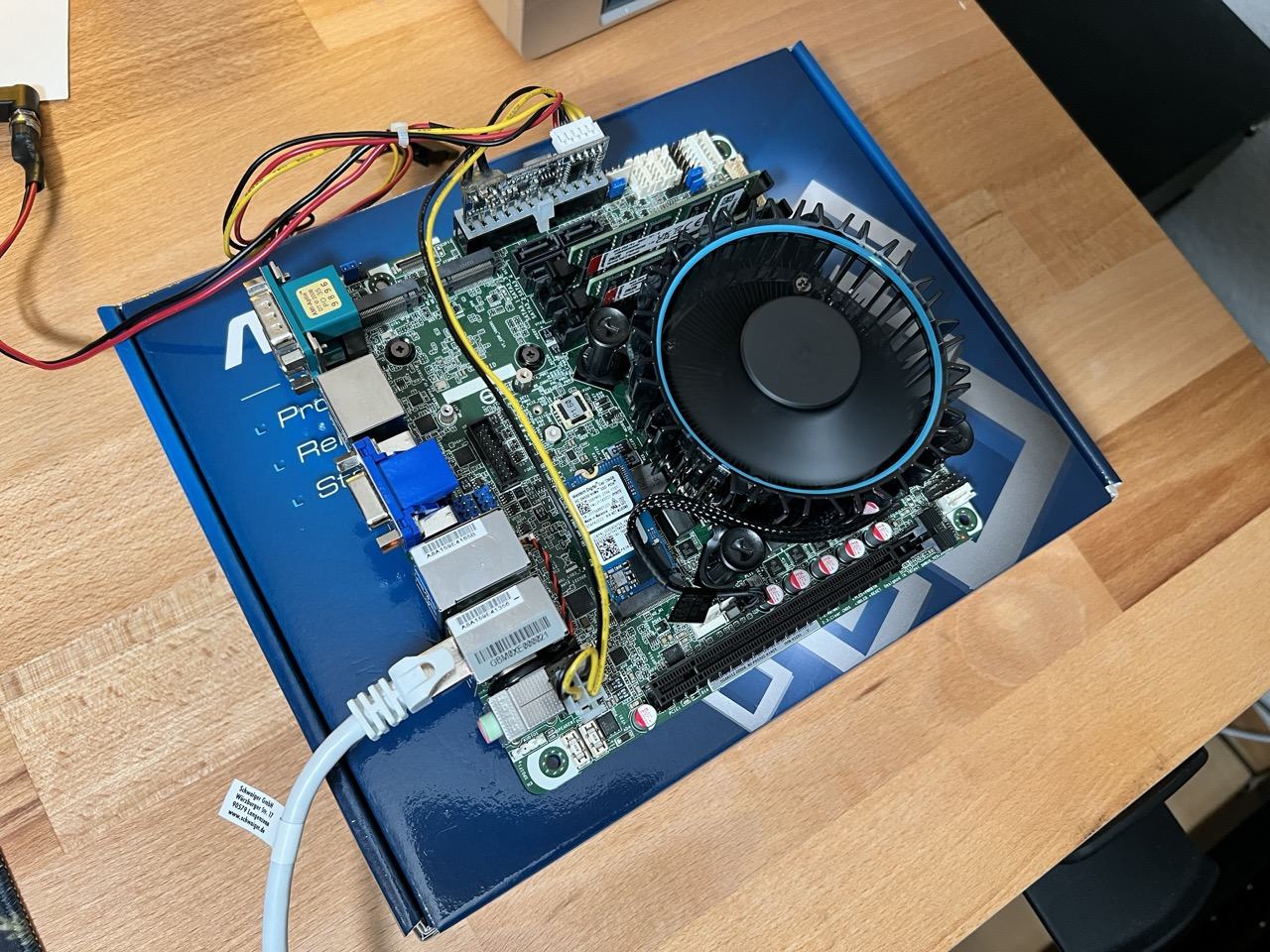

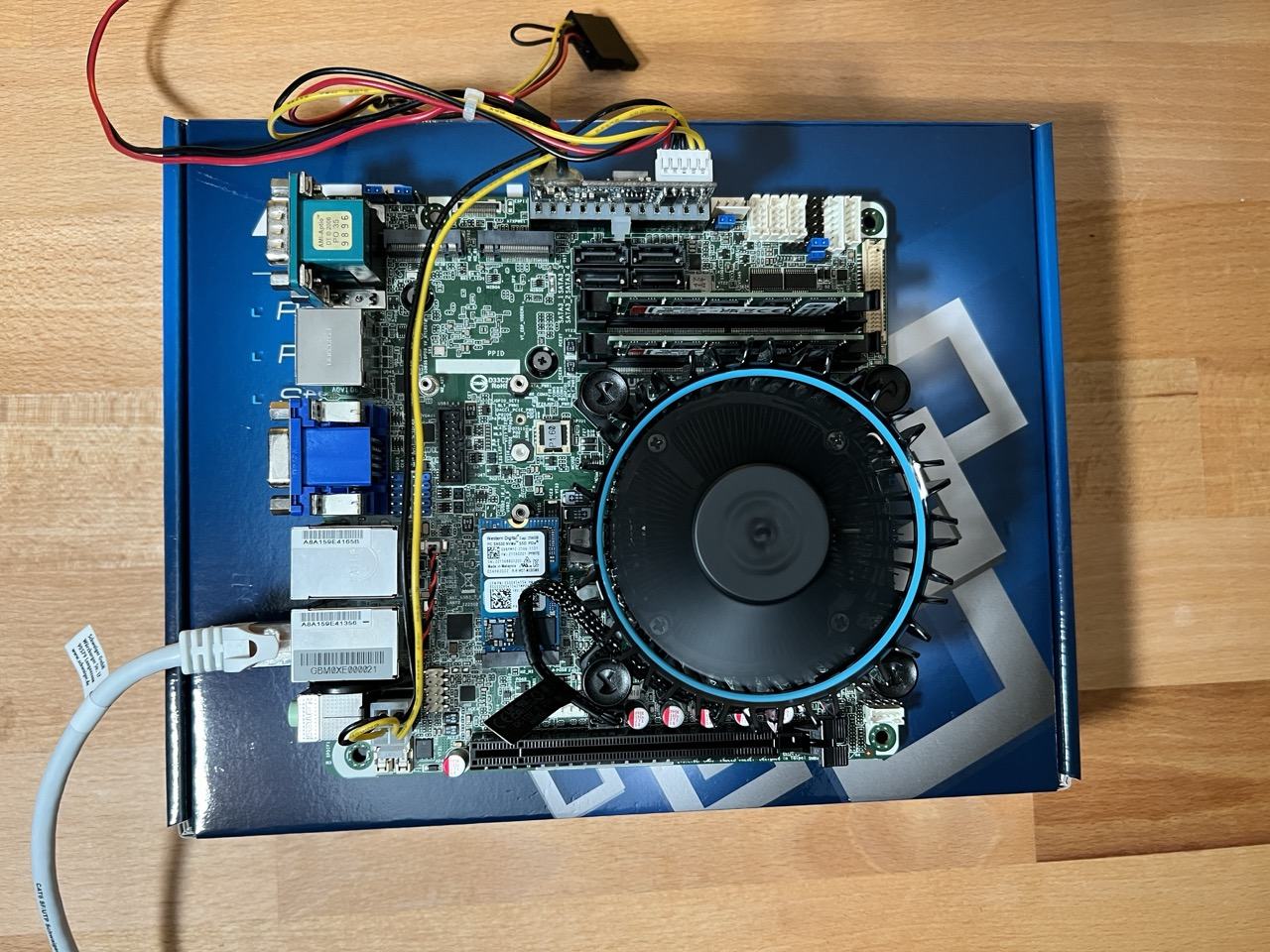

Hello! I'm new here (from Europe) and I want to share my experience with powerful but very low-power (idle) PC/server.
This forum is super! I have found very useful information here. Nice community is here. Thank you!
I have very good candidate for low idle power consumption minimalistic, powerful home-server:
- idle power consumption is only ⚡ 2—3 W ‼️ :-O
HW:
Code:
MB: Asus Pro H610T D4-CSM
CPU: Intel i3-13100 (TDP 60W)
RAM: 1x Crucial 32GB DDR4-3200 SODIMM (CT32G4SFD832A) //max. is 2x32GB
SSD: 1x m.2 Samsung 980 Pro 2TB
I enabled power-saving features in BIOS like C-states and ASPM.
OS: Debian 12 with DietPi, kernel 6.1.0-13-amd64 (upgrded to 6.5.0-10-amd64 and is ok too), keyboard and LCD unplugged (only LAN plugged).

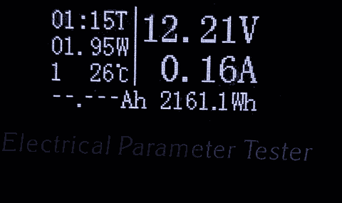

Power consumption is measured on DC side (12V, yes this board can be powered with 12V).
It’s fanless minimalistic build.
idle: 2—3 W
load: 50—60W
(it can be adjusted in BIOS to TDP 20W for example)
Power supply is: 12V 150W from AKASA https://www.akasa.com.tw/update.php?tpl=product/product.detail.tpl&model=AK-PD150-02K

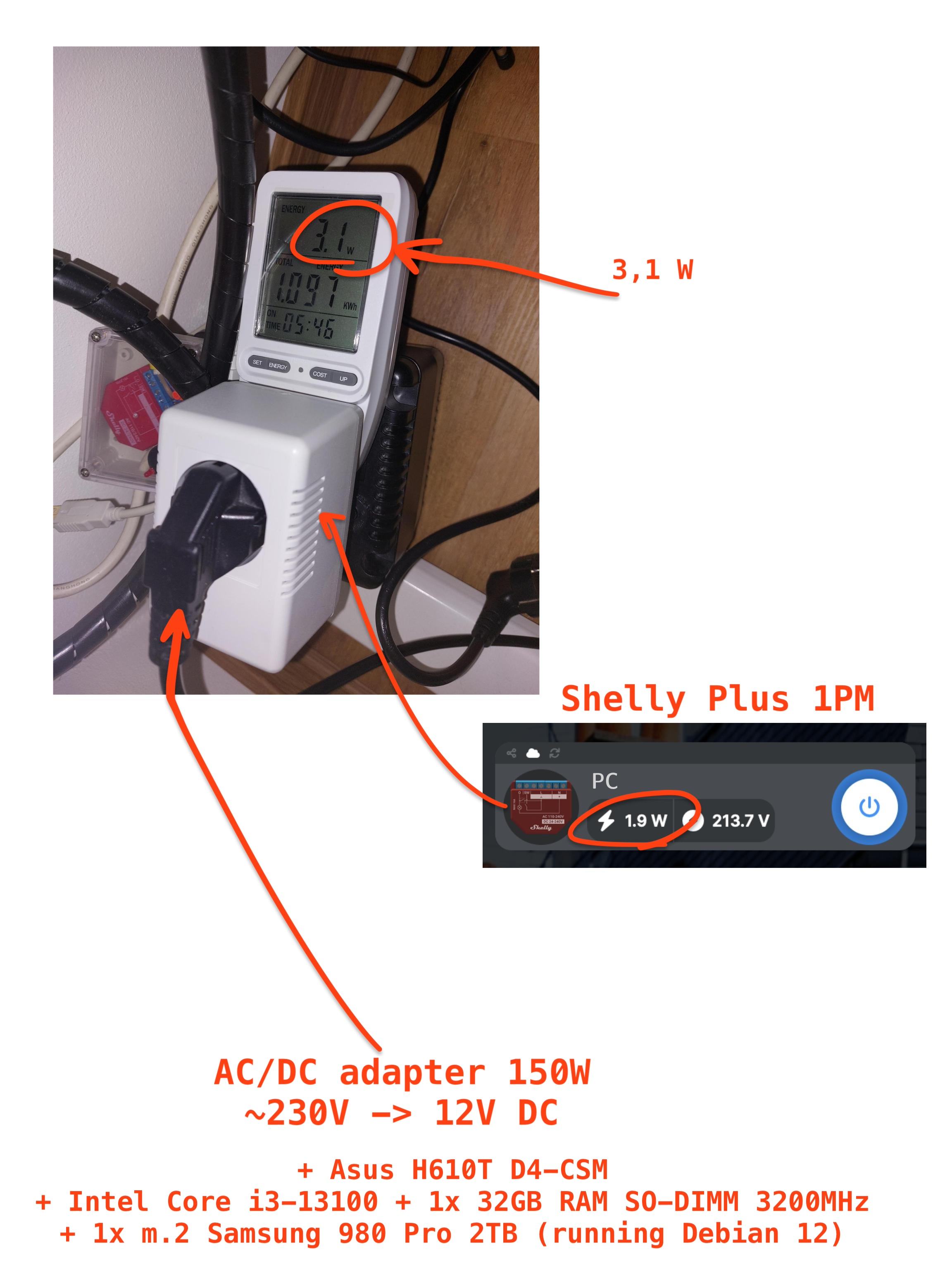

Here is measurement of power consumption on DC side:

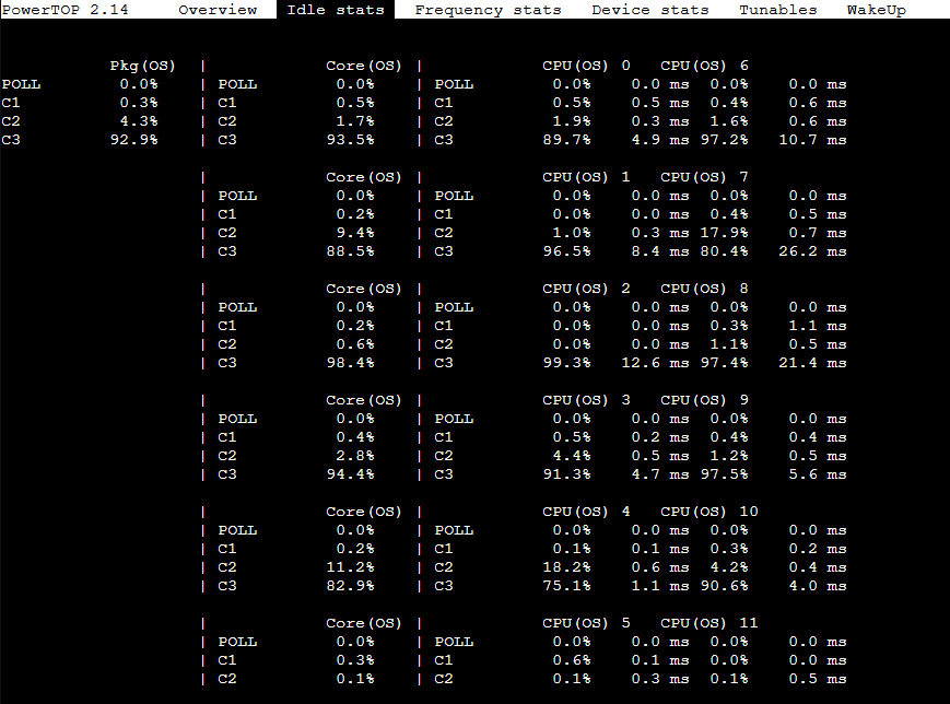

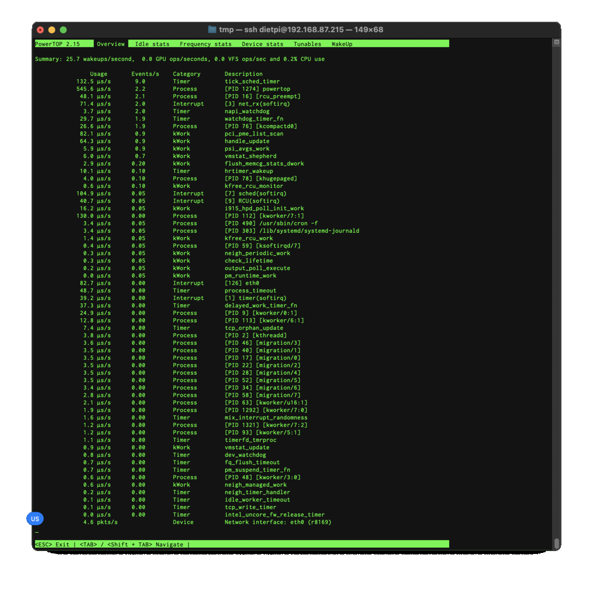

powertop outputs (and other details):
and another power measurements:
! Note that photo and screenshot of Shelly were not taken in the same time ! Power consumption was not constant number but jumping values in time.

Hey guys did a rebuild on my nas managed to get on the table
CPU Ryzen 4500 currently stock
Cooler Passive Be quiet Stealth Rock 1 with silentwings3 0RPM
Mainboard ASUS Prime B550-PLUS
HDD 2x WD Red 3TB standby
HDD 1x WD Blue 3TB standby
SSD 1x NVME CT1000P3PSSD8
PSU Be quiet Pure Power 10 300W
Ram Corsair CMK16GX4M1A2400C14 Vengeance LPX 16 GB
Measurement Homematic IP Smart Home Schalt-Mess-Steckdose
Global C states on cant get lower than C3 currently
Energy Star on
CEC on
PSU Idle settings S4+S5
Powertop Auto
Serial as Seat interface... should have gotten a cpu with igpu
Fan2go for fancontrol
21,36W Idle Running Proxmox 8 (Docker VM with 8 containers(Iobroker, Nextcloud, 2 DBs, Plex only as dnla server,modbus proxy), Raspberrymatic)
37W Spinup
75W max load
any recomendations on bios/kernel settings that could get me lower???
currently only C3 shows up iam 93% in C3 though. so it could go lower if it knew it could

CPU: i3-13100
Mainboard: ASRock Industrial IMB-X1231
RAM: 2x32GB Kingston Server Premier 2666Mhz ECC
SSD: Western Digital SN530 256GB
Netzteil: PicoPSU 160W + Leicke ULL 12V 13A (156W)
Package C-State: C6
Verbrauch Headless: 8.1W
Verbrauch mit Monitor und Tastatur: 9.4W
Gemessen mit Shelly Plug S
Da das momentan das einzige Alder/Raptor Lake miniITX Mainboard mit ECC-Unterstützung ist, war ich gespannt, ob es genauso sparsam ist wie die Kaby Lake Boards, z.B. Asrock C236 WSI.
Leider wird das Board nur an die B2B-Kunden verkauft... Mal hoffen, dass es nach einigen Jahren relativ günstig gebraucht zu kaufen ist.
