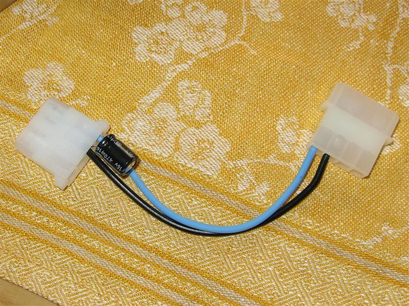

@ ToBeorNottoBe
Kannst du mal bitte schauen was da auf dem Elko für eine Kapazität drauf steht? Dann kann man sich das Teil nämlich einfach selbst bauen. Die Angabe sollte in µF oder nF drauf stehen.
Sorry das jetzt erst die Antwort kommt, muss halt auch mal arbeiten - sonst ohne Moos nix los :haha:
Also, der Elko ist ein 16V mit 470 µF, wird einfach zwischen + und - der 12V Leitung gelötet (Polung beachten, sonst raucht es).

Habe heute auch einen Zauberstecker bekommen, ohne dass dies vorher angekündigt gewesen wäre. Außerdem ist das neue Netzteil Seasonic S12II-500 gekommen.
Beides ist jetzt eingebaut, Pumpe übrigens ganz allein und einsam an einem eigenen Strang über Zauberstecker. Die 3 Yate Loons 1350 sind wieder direkt an der Pumpe @41% = 5 V. Bis jetzt funktioniert´s. Ich hoffe, das ist das Ende meiner Probleme.
Anliegend ein Foto vom Zauberstecker :d zum Selberbaschteln. Der Kondensator verbindet an einem Stecker die beiden Pole (blaues+schwarzes Kabel).
Kann mir mal jemand mit Fachwissen in einfachen Worten erklären, was der macht?

Der "Zauberstecker" stabilisiert einfach nur die Spannung, die vom Netzteil kommt. Schaltnetzteile, die nur gering belastet werden, arbeiten nicht ganz sauber, was die Pumpe vor allem beim Einschalten des PCs nicht immer mag da sich dann der Lüfterausgang abschalten kann. Was eigentlich als Sicherheitsfunktion gedacht ist um die Lüfterendstufe vor Beschädigungen zu schützen wird dann quasi in die Irre geführt.
Grundsätzlich ist zu empfehlen die Pumpe an einen eigenen Strang zu klemmen. Die Empfehlung die Pumpe an einen belasteten Stank zu klemmen hängt in erster Linie mit dem Lüfterausgang-Problem zusammen, was man aber wesentlich effektiver über den Zwischenstecker beheben kann.
Bei allen Pumpen mit FW 1011, die momentan bei uns rausgehen, wurde das Problem bereits auf dem PCB behoben. Ein Stecker ist dann nicht mehr erforderlich.
