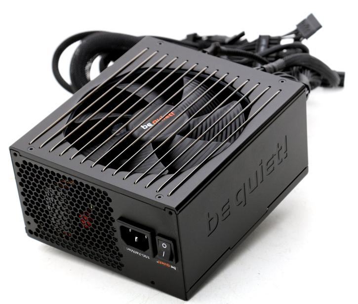

Warum ist dort die Auslass Öffnung kleiner als bei den bisherigen NTs?
Ich meine es wird vermutlich trotzdem ausreichend kühl und leise bleiben... aber wäre es nicht besser das alte Design zu nutzen?

Die Auslass Öffnung hat keinerlei Effekt auf die Kühlleistung, die Luft sucht sich schon ihren Weg und wenn ich das richtig sehe versucht man den Luftstrom über bestimmte Komponenten zu bündeln.
Kann durchaus auch sinnvoll sein - Luftstrom will man da wo man ihn braucht, nicht da wo er sein kann. Angenommen da wo das Gitter noch größer sein könnte sitzen keine Komponenten die Luftstrom benötigen, ist es sinnvoller, da kein Gitter zu machen. Ich bin ja immer noch ein Vertreter der Meinung, dass ein gut designtes Netzteil mit einem 82mm Lüfter mindestens gleich leise sein kann wie eins mit 120er. Mein quasi unhörbares 1200W HCP ist da der beste Beweis für.
