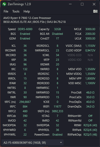

Der Speicherkontroller in der CPU braucht je nach Board und CPU ~1,12V, damit die Spezifikation 5200MHz funktioniert. Damit der Arbeitsspeicher diese 5200MHz schafft, haben diese Speicher generell eine Spannung von 1,2V. Mit weniger Takt für den Arbeitsspeicher, zum Beispiel 4800MHz sind praktisch alle mit einer Spannung von 1,1v spezifiziert. Damit der Arbeitsspeicher 6000MHz schafft, sind diese Speicher generell mit 1,4V spezifiziert.
Damit aber dieser höhere Takt für den RAM auch die CPU bringen kann, muss dazu auch die Spannung für den Speicherkontroller in der CPU angehoben werden. Und nicht nur diese Spannung. Sondern auch die Vsoc Spannung und sogar die Spannung für die CPU Kerne werden je nach Bord und Hersteller angehoben. Eine feste generelle Spannung gibt es nicht, da diese auch je nach Board und CPU unterschiedlich sein kann. Zudem sollen ja auch die Spannungen für die CPU dynamisch sein, damit diese bei wenig Last gesenkt werden.

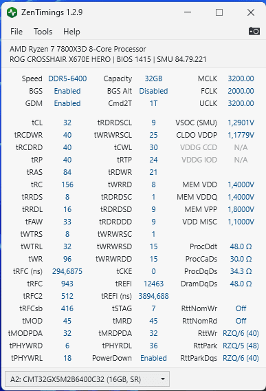

vSoc solltest du dringend reduzieren - 1.29V wäre mir definitiv zu hoch
versuch das Richtung 1.25 besser 1.20 zu kommen - gerade die 7000x3D CPU nehmen zu hohe vSoc gerne mal übel ^^
jepp, das sieht schon gesünder aus (y)
wo steht das? Warum wurde das dann in den neuen Bios nur auf 1,3V reduziert, wenn es so schädlich ist?
das da steht "wäre mir definitiv zu hoch" hast du aber schon gelesen?
was dann da dann jeder für sich draus macht ist mir dann relativ...
btw schau mal bei Skatterbencher vorbei, da siehst du das AMD bei default 4800MHz RAM Takt nur 1.05V vor vSoc vorsieht - so und jetzt kannst du für dich bewerten ob knapp 1.3V nicht doch zu hoch sind 😉

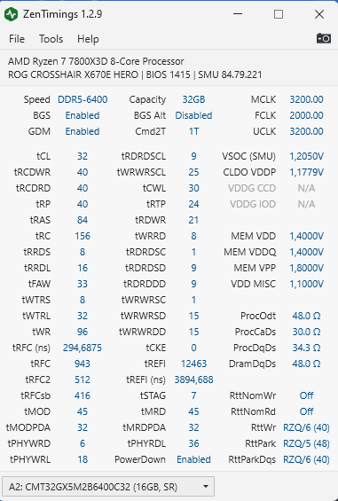

jepp, stock 1,25V mit meiner CPU und Ram in EXPO II mit aktuellem Bios.
Habe aber trotzdem auch undervoltet, aber das ist doch ein vollkommen anderes Thema!

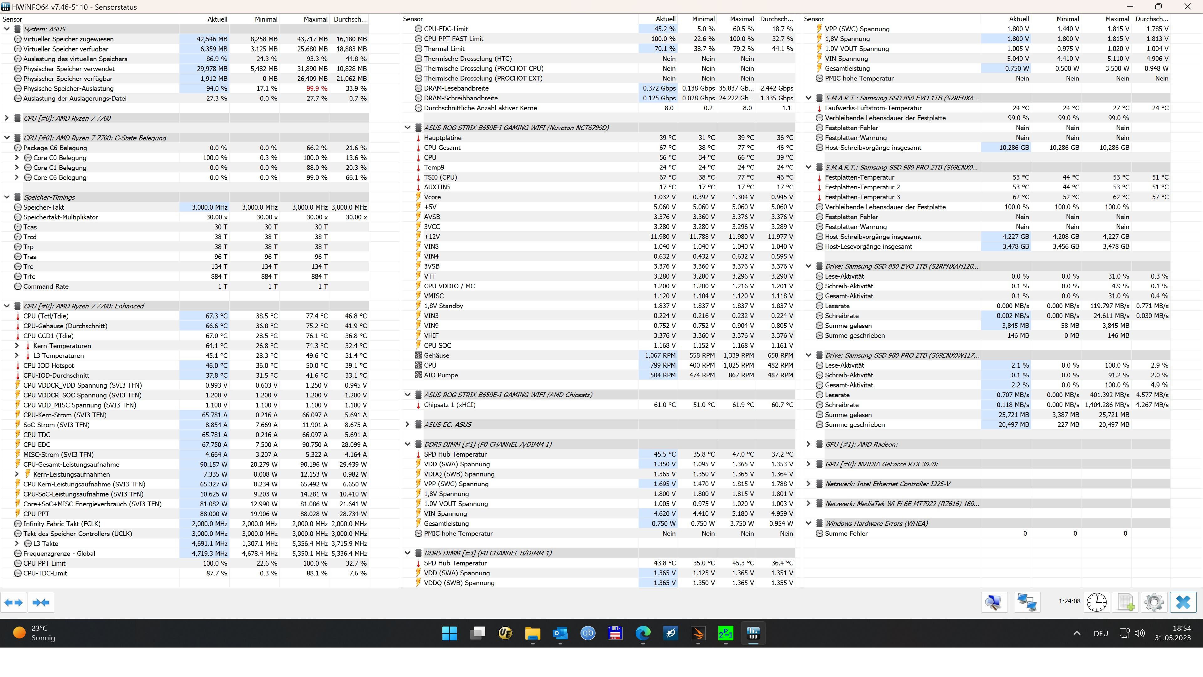

wer sinnvoll undervolten will, sollte den curve Optimizer nutzen. Das bringt am meisten. Bei mir allcore -15. Die CPU läuft jetzt etwas schneller und ist kühler geworden. Die Vddcr-soc kann man kontrollieren, die sollte eben nie über 1,3V sein. Bei mir ist da eher die CPU VDDIO / MC einen Blick wert gewesen, diese habe ich ebenfalls auf 1,25V gestellt. Aber das sind alles so Sachen, die haben nicht wirklich was mit dem Thema der sterbenden CPUs zu tun, und die Werte muss jeder selber für seine Hardware ermitteln. Sozusagen unique.

Was lol? Ich habe auch EXPO II an, und? OC, ich lache mich kaputt. Da ist ja selbst Asus weg davon, das als OC mit Garantieauschluss zu händeln.
Aber schaue mal, was dein Bios Stock macht. ;) Man kann viel machen, und noch mehr versuchen, aber das hat alles nichts mehr mit dem Thema hier zu tun. ;)
