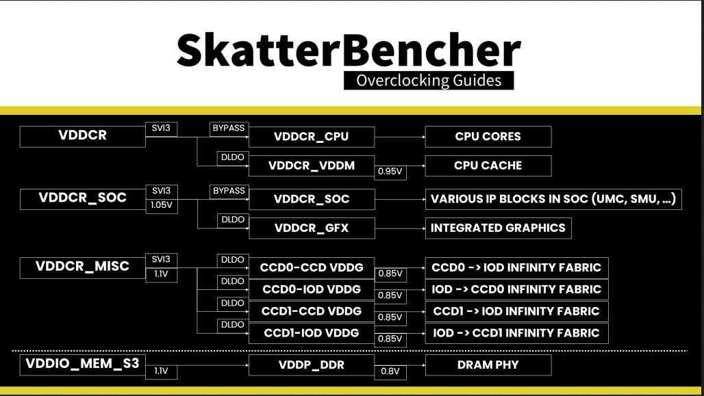

Du formulierst das so, als wenn das ein großes Problem wäre. Wo findet man denn Infos dazu, wie hoch die Spannung sein sollte bei Ryzen 7000?
z.B. Skatterbencher - VDDIO liegt laut AMD default wohl bei 1.1V 8-)
Ja ok, default. Aber ob eine erhöhte Spannung problematisch ist ist doch damit nicht gesagt. Ich hab nur den Eindruck, die Leute gucken gerade mit etwas zu viel Panik auf sämtliche Spannungen und wenn die mit irgendwelchen DOCP oder EXPO Profilen erhöht werden, ist das direkt ein Problem. Wenn ich VDDIO unter 1,25V stelle bei DDR5 6000, bekomme ich z.B. Bluescreens beim booten. Eine gewisse Erhöhung von 1,1v ist also zwingend notwendig im Falle von dieser Spannung, zumindest wenn man seinen RAM in adäquater Geschwindigkeit nutzen will. Oben in Post #787 ist aber meine ich auch eine andere Spannung gemeint. Die sehe ich in der Übersicht z.B. gar nicht.
