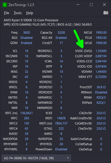

Ich habe bei meinem AM4 Brett seit einiger Zeit ein Ticket bei MSI offen.
Wenn VSOC auf Auto steht, gehen da 1.55 V bei Last drauf, Default sind ~1.0813 V.
Klar wird es bei mir am OC liegen, wie bei den Betroffenen hier, aber interessante Parallele.
Denn Safe ist das eigentlich nicht für 24/7.
Wenn das parallel auf AM5 ähnlich umgesetzt wurde und dort dann der Stapelcache die Wärmeabfuhr behindert, dann schmörgelt es eventuell :/.

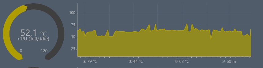

Hat derBauer in seinem Video gemacht. Abschaltung bei 115°C.
Mit oder ohne geladenem Speicher-Profil ? o_O
Keine Ahnung mehr, ist aber auch egal. Es ging ja nur darum, ob die Abschaltung an sich funktioniert. Bei 115°C folgt halt der harte power off, damit die CPU nicht direkt das zeitliche segnet.
Er hat es auf verschiedenen Boards getestet, die Abschalttemperatur ist gleich.
